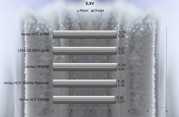

 3.3V
3.3V hcg850mPremière impression, le 3.3V est plutôt haut au repos à 3.39V, et reste plus que correct en charge avec 3.35V. La plateforme de test utilisant de façon limitée ce 3.3V (4 barrettes mémoire et 1 HDD), cette chute de 0.04V est plutôt légère. Avec une clientèle orientée Gamer, cette Antec HCG-850M fait son travail d’une bonne façon.

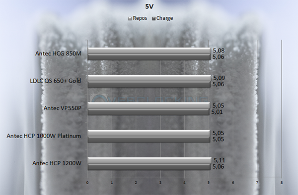

5V
5V hcg850mConcernant le 5V, cette Antec reste une des alimentations les plus stables de ce test, juste derrière la HCP 1000W Platinum. Belle prouesse donc avec un delta repos/charge de seulement 0.02V. Nous avons branché sur les ports USB de la configuration de test des chargeurs rapides pour smartphone (consommation de 3A donc 15W), et la tension n’a pas chuté davantage. Bonne nouvelle donc.

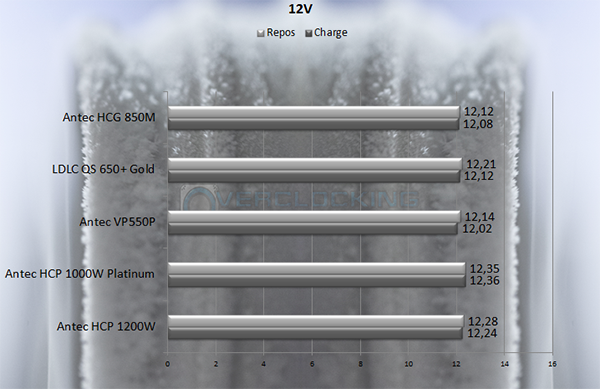

12V
12V hcg850mPour finir la dernière tension fournie par l’alimentation, le 12V. Nous avons fait des relevés de mesure sur les deux câbles PCI-E (2 Rails 12V différents), et sur le 24 Pin. Les valeurs étaient quasiment identiques, dans une fourchette de 0.01V. Chargée, cette Antec HCG-850M perd 0.04V, passant de 12.12V à 12.08V. Résultat positif, aux vues de la configuration utilisée. Une 5870 ayant une consommation très proche d’une AMD HD7950 ou d’une NVidia GTX 760.
