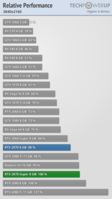

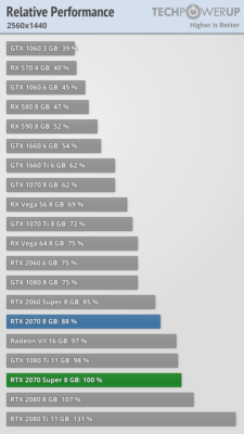

La carte remplace assez aisément la RTX 2070. L’écart est assez marqué : 13% en 1440p et en 2160p. Ces résultats sont finalement logiques, puisque nous retrouvions une configuration améliorée de 11% en matière de cuda core et de TMU par rapport à la 2070 non-Super. Ajoutez à cela les meilleures fréquences et on obtient ces résultats.
Finalement, les scores obtenus par rapport à la carte sont assez proches d’une RTX 2080. La petite dernière de nVidia accuse un léger retard de 6.5% en 1440p et 8% en 2160p.

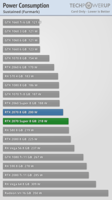

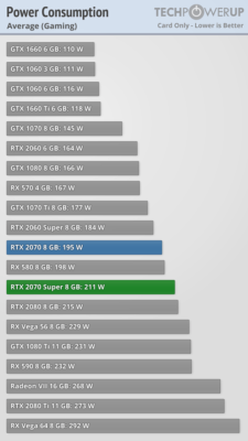

Malgré un boost au niveau du GPU, la consommation n’augmente que partiellement. En moyenne, en jeu, elle n’affichera qu’une poignée de watts en plus, ~15W. Idem lorsque la carte est sollicitée au maximum où elle augmente de 9% environ. Ici, on arrive au niveau de la RTX 2080.
