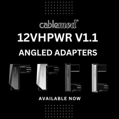

Le 12VHPWR est un connecteur difficile à apprivoiser puisque, dès son apparition, des cartes graphiques ont commencé à brûler. Puis est arrivé CableMod avec ses rallonges de câbles et son adaptateur. Même l’entreprise spécialisée dans les câbles d’alimentation n’a pu contenir la fougue de cette connectique nouvelle ! Cette fois-ci, nouvel essai de la marque avec des adaptateurs 90° et 180° v1.1.
12VHPWR v1.1 : CableMod tente d’apprivoiser le connecteur… Une fois de plus !
La marque CableMod annonce alors une nouvelle version de son fameux adaptateur. Cette version 1.1 arrive donc avec diverses améliorations. La première d’entre elles, c’est de proposer un connecteur 12V-2×6 et non le classico classique connecteur. Si vous vous souvenez bien, ce dernier est plus sécurisé que le modèle original grâce à des broches signal raccourcies et des broches puissance un peu plus allongées. Ceci empêche le PC de démarrer si le connecteur n’est pas suffisamment enfoncé, les broches signal ne faisant plus contact. Côté puissance, l’échauffement est réduit du fait d’un meilleur contact sur les broches chargées d’acheminer le courant.
New revised angled adapters available now!
What does the v1.1 bring to the table?
– CEM 5.1 standard female connector;
– Improved tightness on the male connector;
– Removed wiggle between PCB and male connector.Global: https://t.co/vpn6NaP44z
EU: https://t.co/jrbCxsvSn1 pic.twitter.com/pdDolt25nd— CableMod (@CableMod) September 26, 2023
Sinon, les deux autres améliorations apportées par la marque sont d’ordre mécanique. CableMod annonce alors :
- Le connecteur mâle sera davantage resserré.
- La suppression du jeu latéral de l’adaptateur.
Ce sont ces deux principaux défauts qui portaient préjudice à la version précédente. Une fois enfichée et branché, la force exercée par le connecteur d’alimentation faisait que l’adaptateur pouvait ne plus être suffisamment enfoncé. Et un 12VHPWR mal enfoncé, on sait quelles en sont les conséquences !
