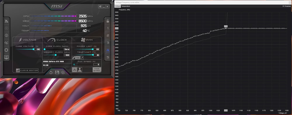

Ouvrez la fenêtre CURVE EDITOR qui se trouve en bas à gauche de MSI Afterburner. Restez appuyer sur SHIFT puis CLIC GAUCHE sur le point qui se trouve au-dessus de 1050 mV. On va le glisser vers le haut jusqu’à +180 Mhz. RELÂCHEZ TOUT.
Maintenant appuyez sur SHIFT à nouveau et CLIC GAUCHE juste à droite du point que vous venez de bouger (il ne faut pas cliquer sur un point. En maintenant SHIFT + CLIC GAUCHE vous a sélectionné tous les points sur la droite du graphique. Relâchez SHIFT et le CLIC. Maintenant CLIC GAUCHE sur n’importe quel point qui se trouve dans la zone sélectionnée (à droite du point 1050 mV) et tirez le tout vers le bas jusqu’à 0.
Validez votre courbe avec le bouton à droite de la disquette sur le menu principal.
Overclocking RTX 4060 Tweak League Mettez votre POWER LIMIT au maximum. Pareil pour la TEMP LIMIT et dans MEMORY CLOCK tapez +1000.
Re-validez vos réglages avec l’icône à droite de la disquette.
C’est le moment de sauvegardez le profil en cliquant la DISQUETTE puis le « 2 » qui se trouve sur la droite du menu.

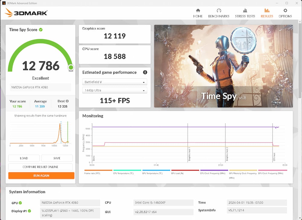

Maintenant vous devriez lancer un logiciel de benchmark comme 3DMark TimeSpy pour valider vos résultats et la stabilité en 5 minutes.
Les résultats :
Les gains de performance :
+9% sur le benchmark 3D Mark Time Spy .

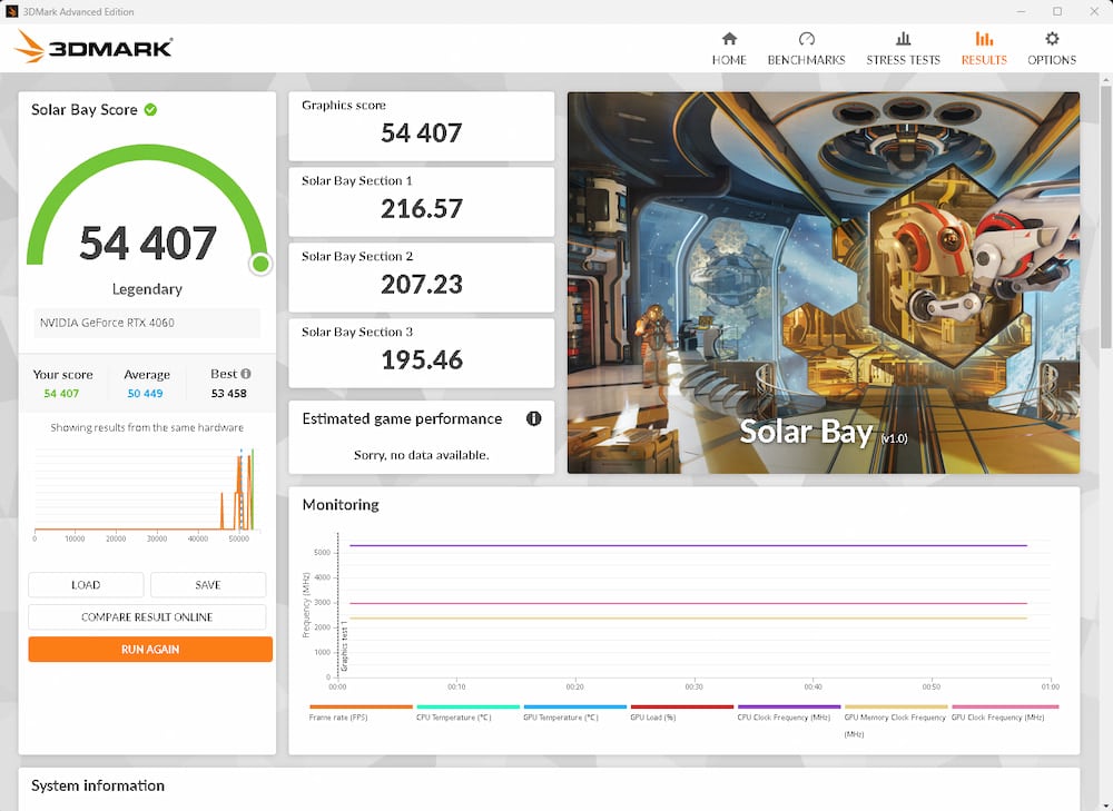

+8.2% sur le benchmark 3D Mark Solar Bay.

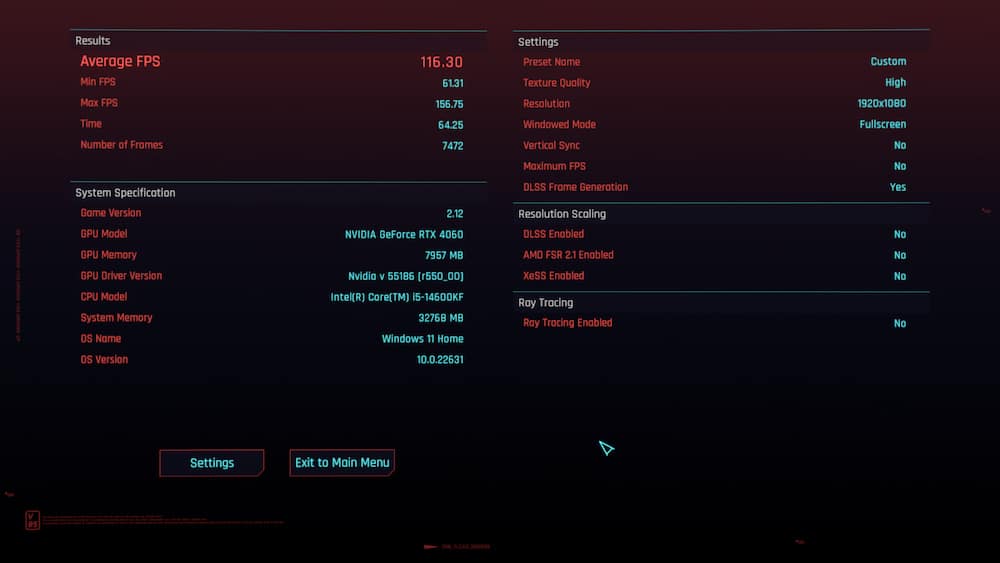

116.3 FPS soit +7% sur Cyberpunk 2077.

TimeSpyScore1172712’18412’786?
  +3.90%+9.03%?
Solar BayScore5027852’43754’407?
  +4.29%+8.21%?
Cyberpunk 2077FPS108.69111.25116.3?
  +2.36%+7.00%?
