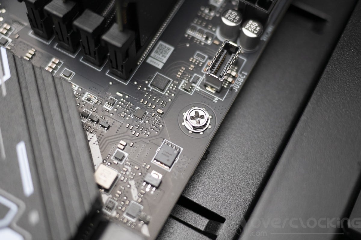

Installation de la carte mère

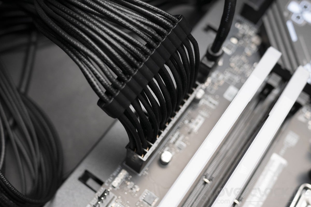

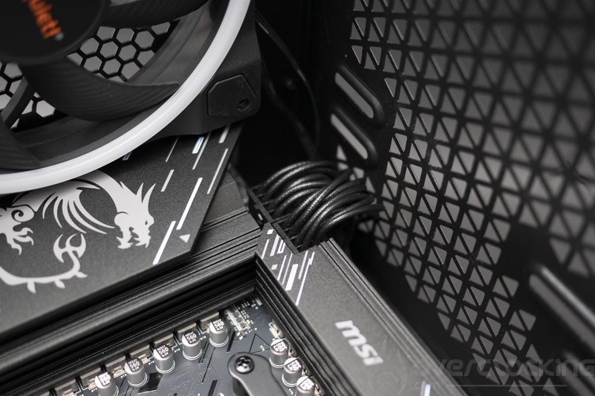

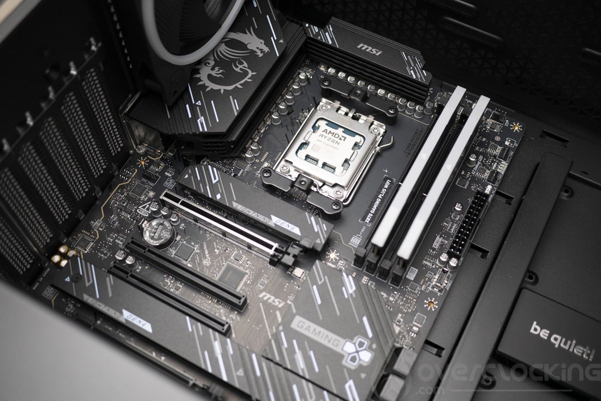

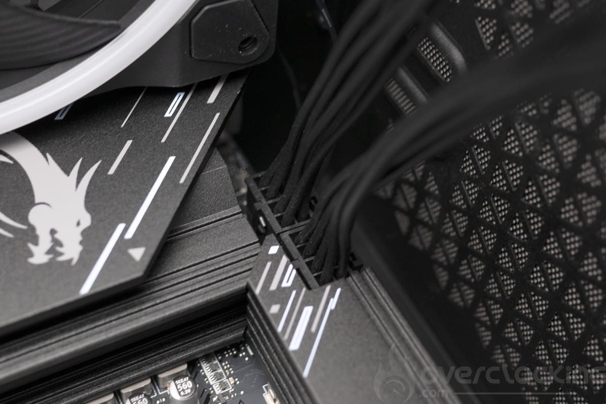

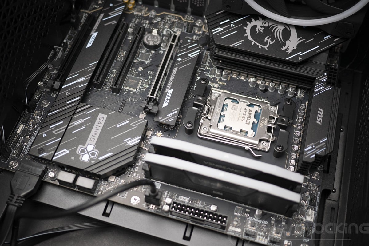

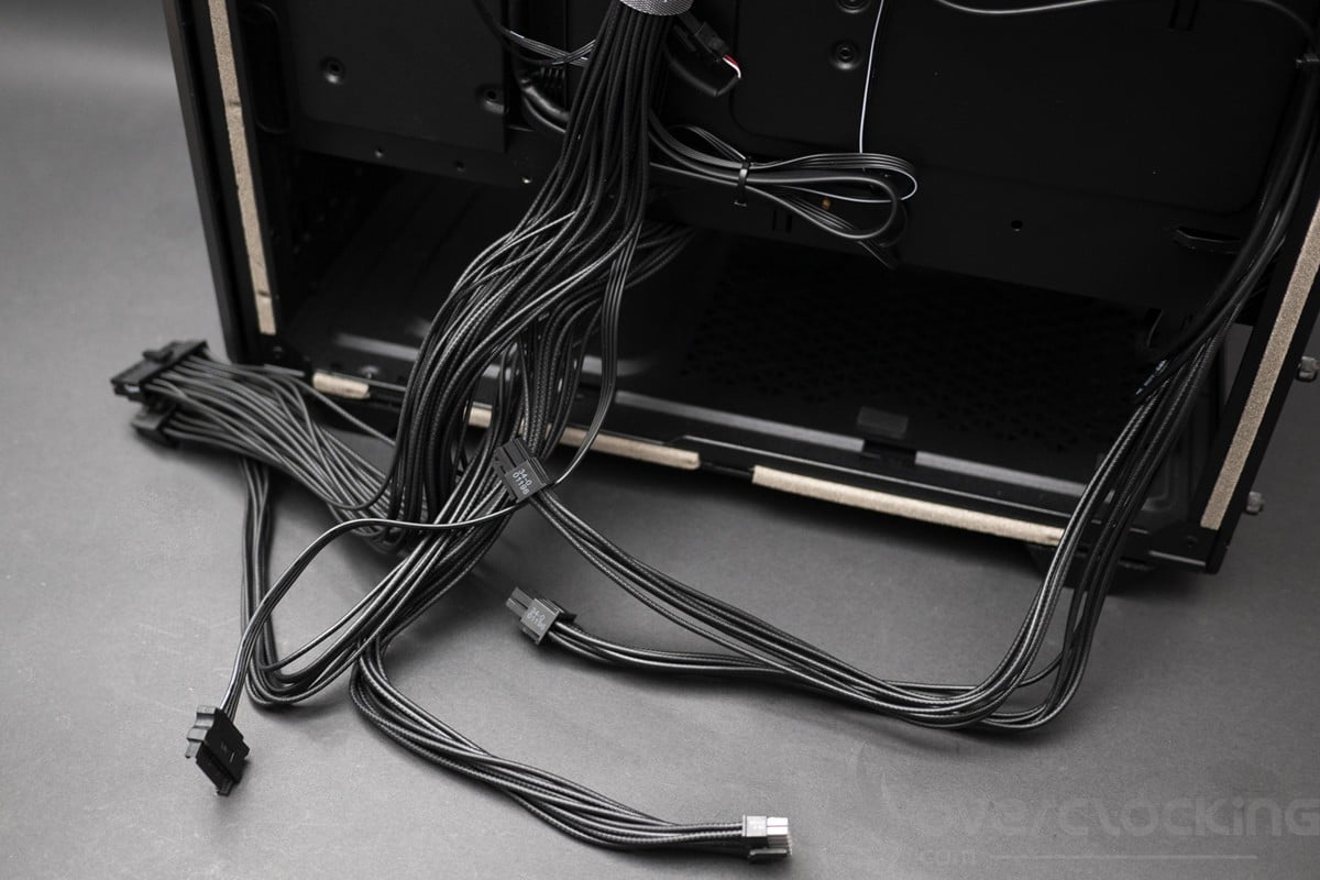

On attaque le montage avec la mise en place de la carte mère, on la met en place, un plot au centre aide à bien aligner les trous de vis. Pour faciliter le montage dans certains boitier, je recommande de faire passer les câbles d’alimentation PCU (EPS 8 pin) avant de venir mettre en place la carte mère.

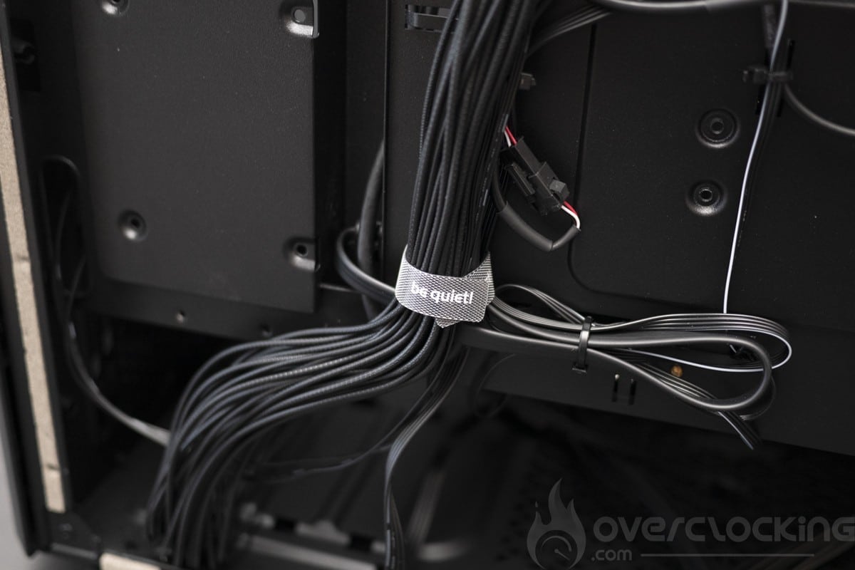

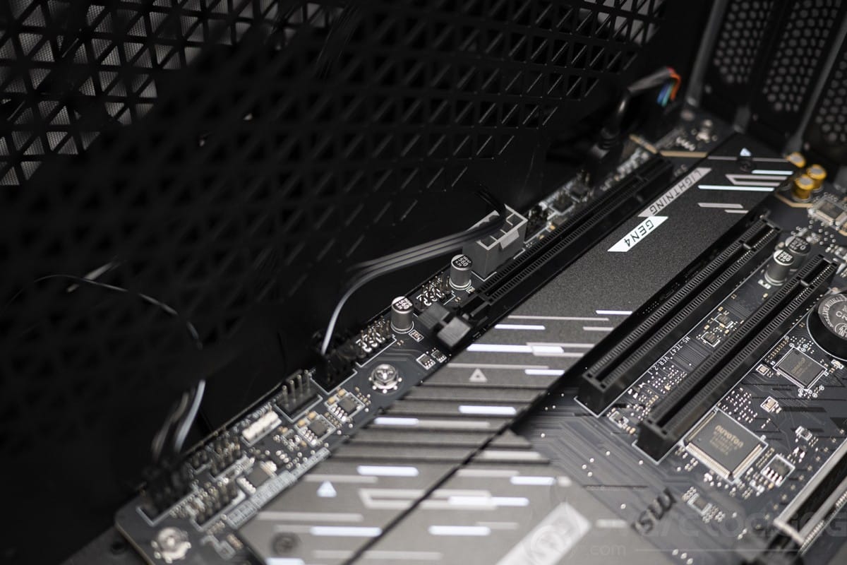

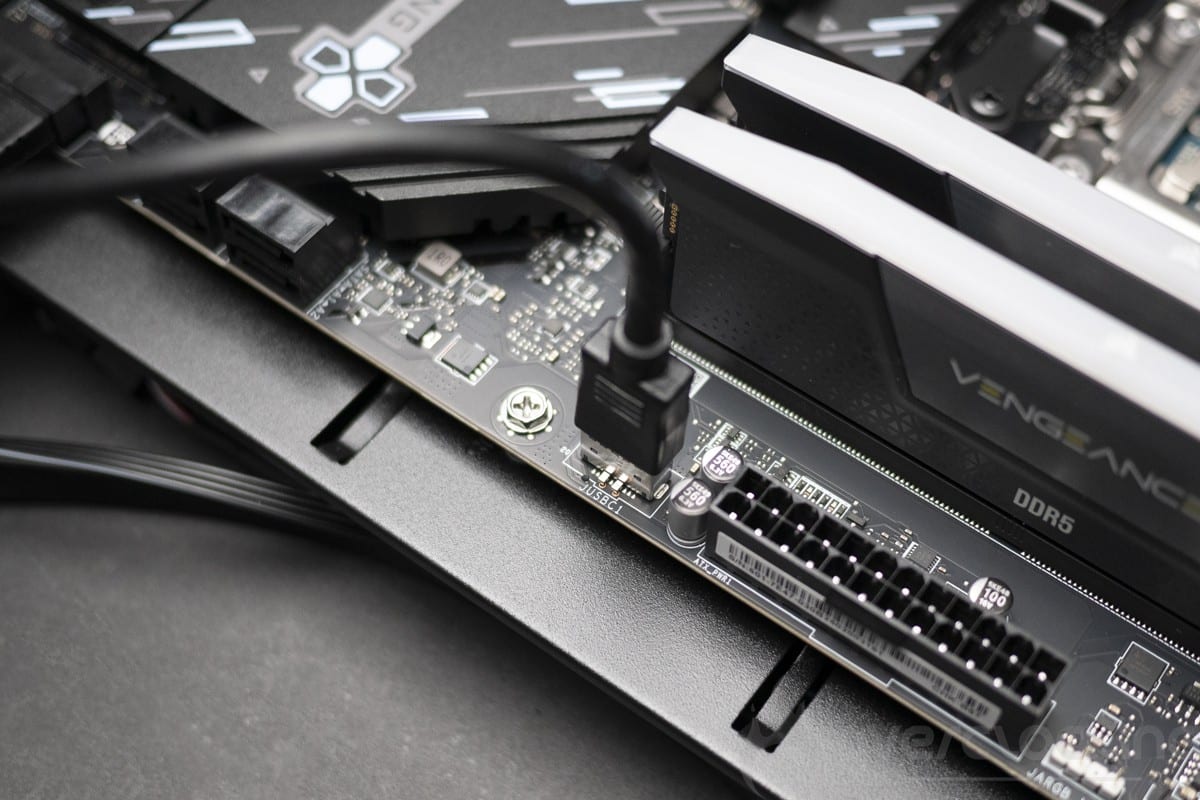

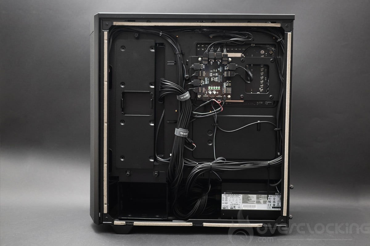

Une fois la carte mis en place, je fais passer les câbles du boitiers, audio, USB et IO. Cela permet aussi de les préfixer au dos du boitier.

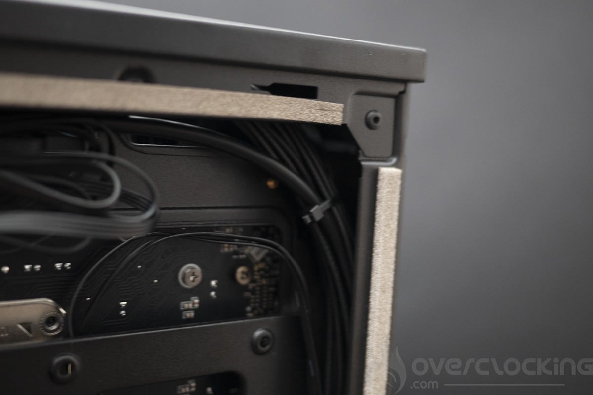

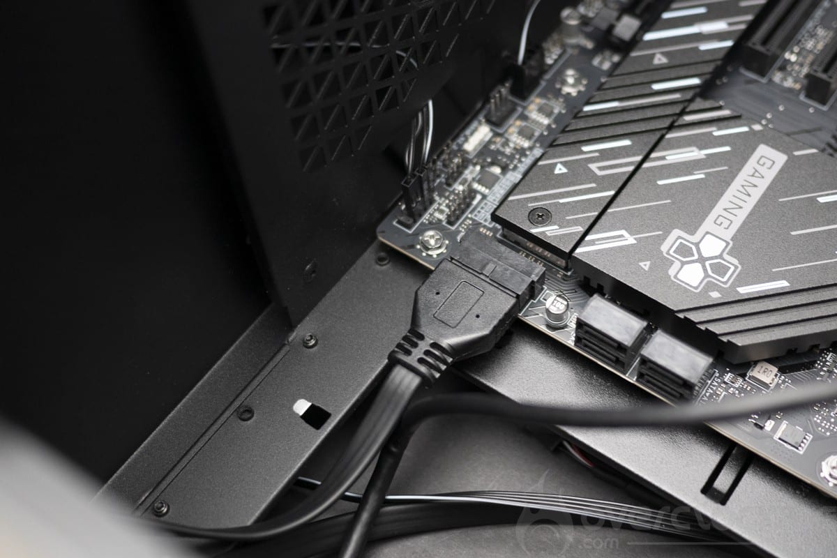

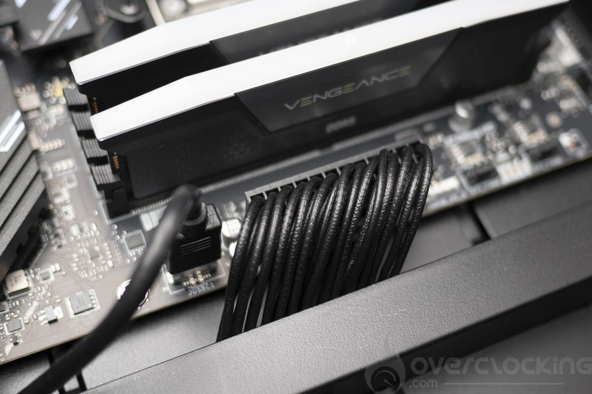

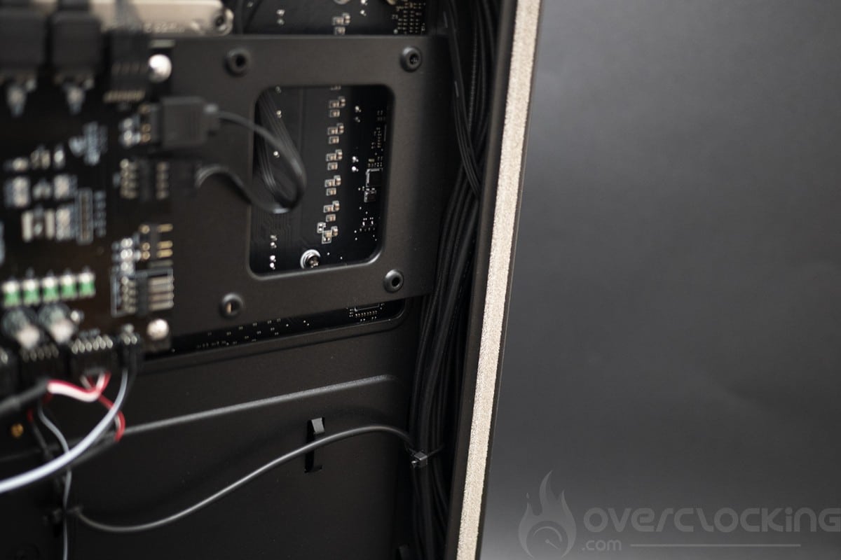

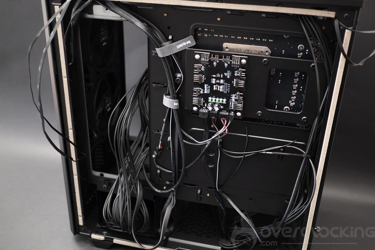

Vient ensuite la partie moins drôle sur ce boitier, qui m’a un peu surpris au vue de la réputation be quiet! qui a pour habitude de sortir des boitiers très bien conçus depuis plusieurs générations. Car tout ce qui a été câblé sur la tranche droite de la carte mère est bon à refaire puisque le cache amovible ne peut pas être remis si il y a un câble dans le passage…Evitez donc de faire cette erreur !
Je recommence donc avec cette fois le cache en place pour faire passer tous les câbles.

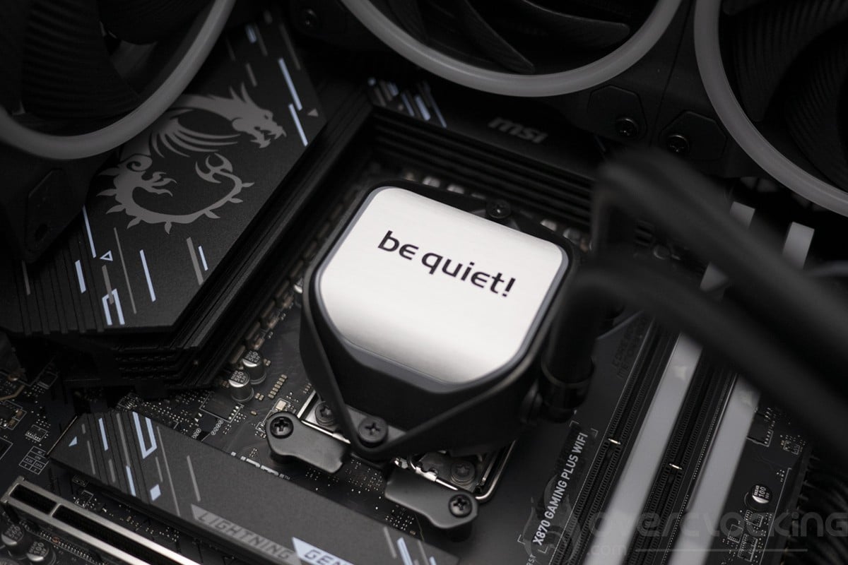

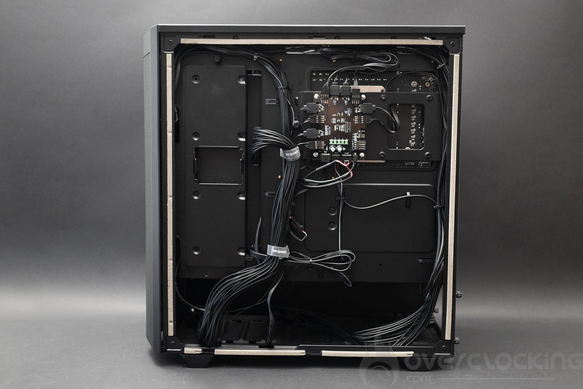

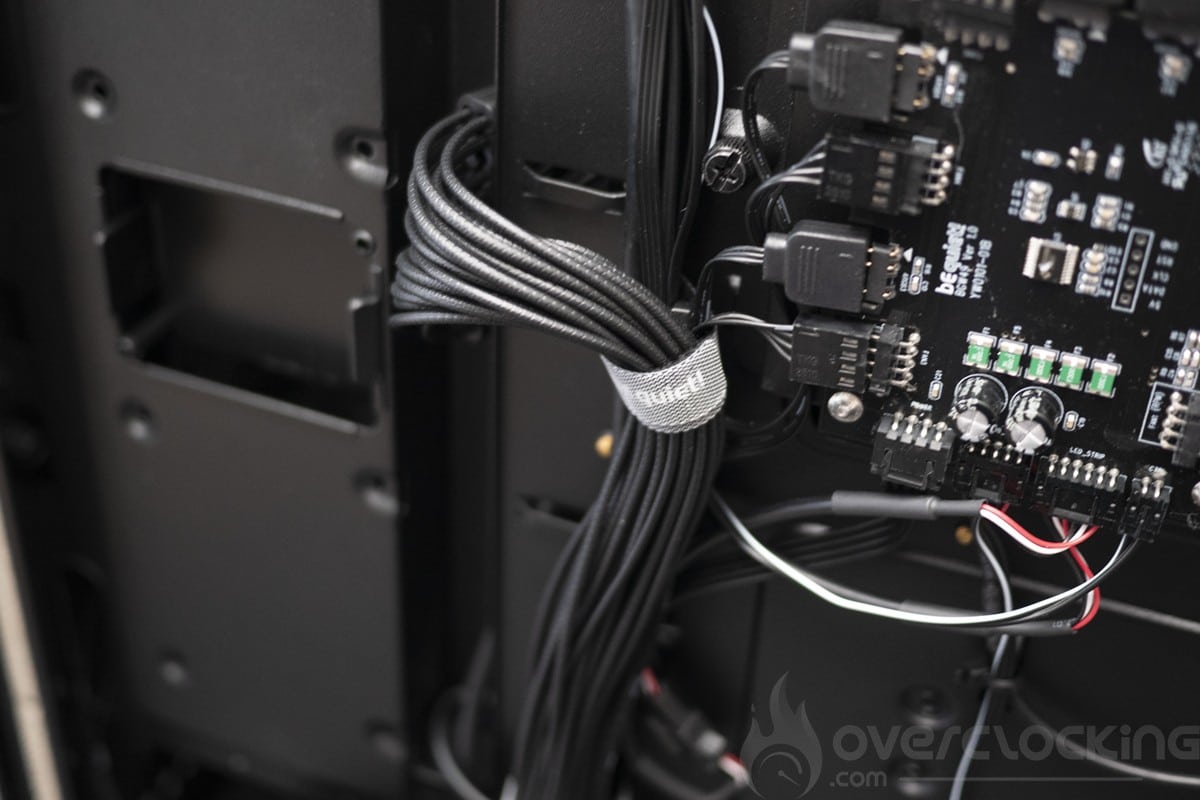

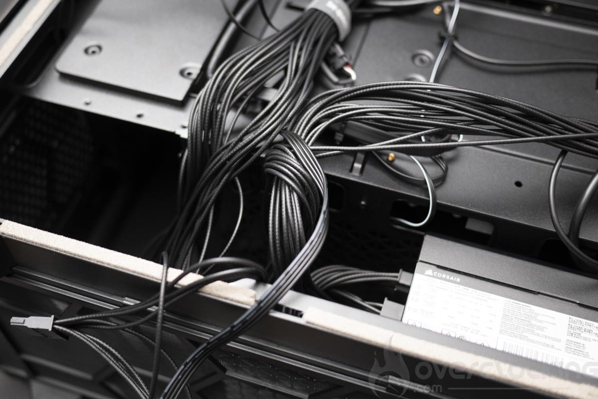

Voila, le plus gros est fait de ce coté la, pour aider ensuite, je fait un pré câble management avant de venir mettre en place l’AIO. Un AIO que je mets en place sans pâte thermique dans un premier temps avec juste un bout de chiffon pour ne rien rayer. Je finirais sa mise en place une fois que tout sera OK.
Une première ébauche du câble management est fait, je peux passer à la suite du montage avec l’AIO et la carte graphique.

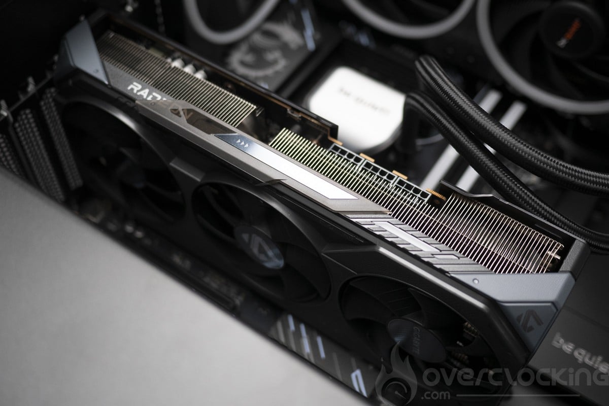

Installation de l’AIO et carte graphique

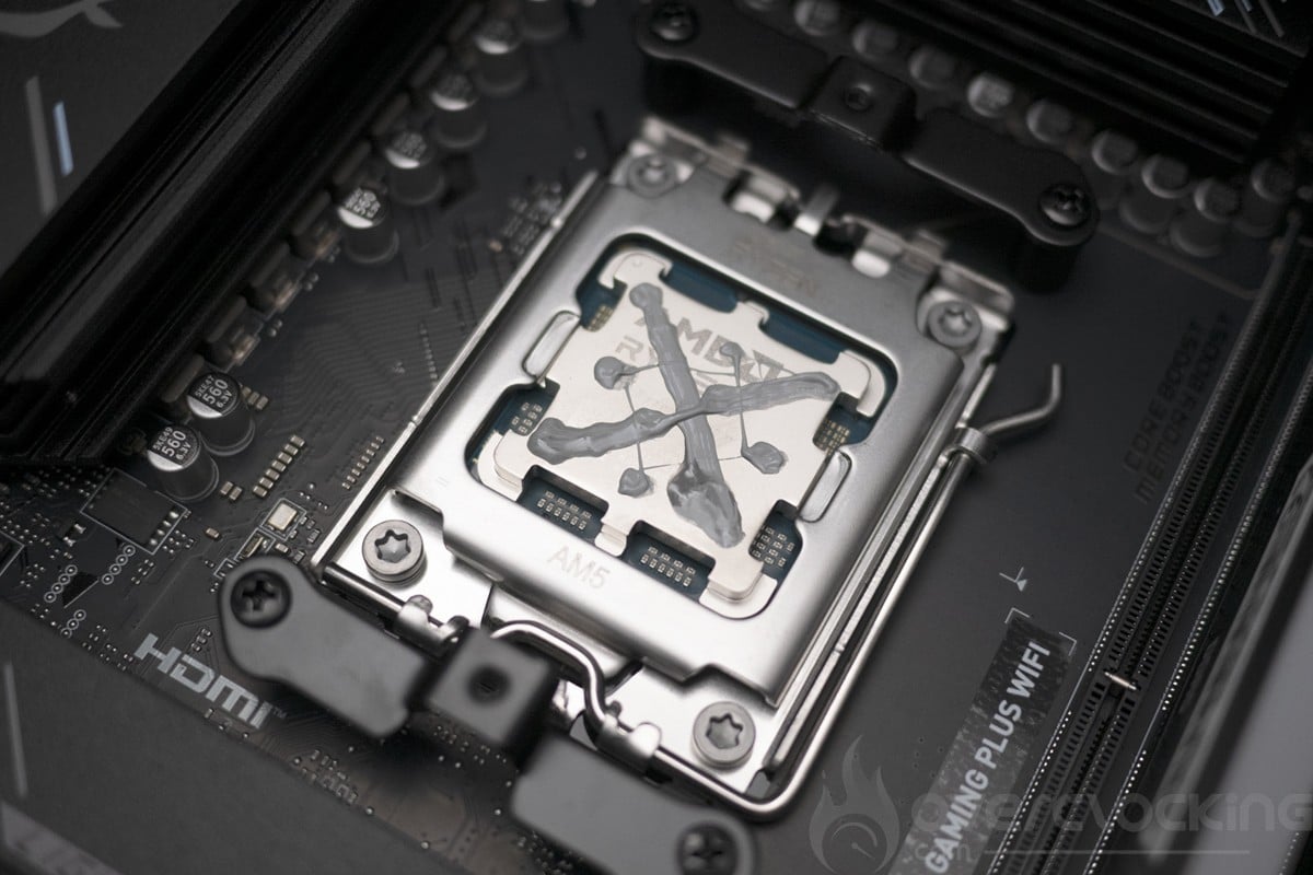

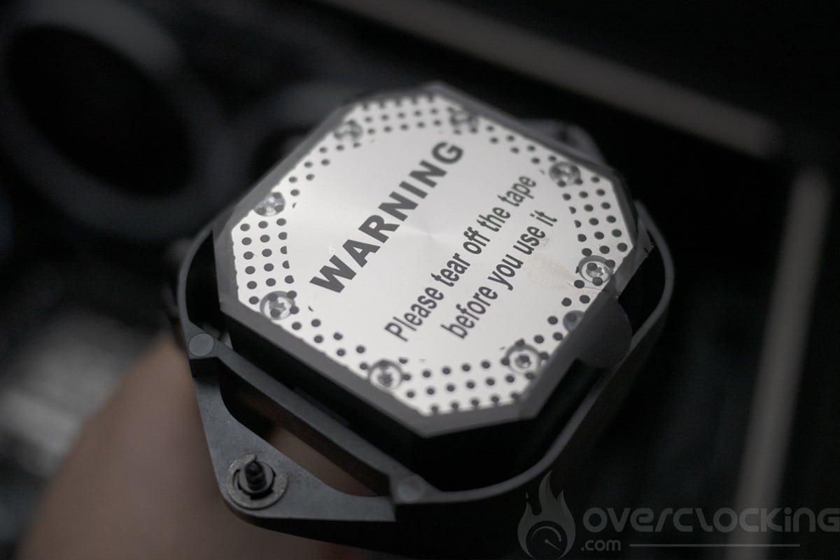

Le montage touche bientôt à sa fin, pour l’étape suivante c’est linstallation du waterblock de l’AIO. La pâte thermique est appliqué en croix et quelques points autour pour faire jolie. On oublie pas de retirer le film plastique.

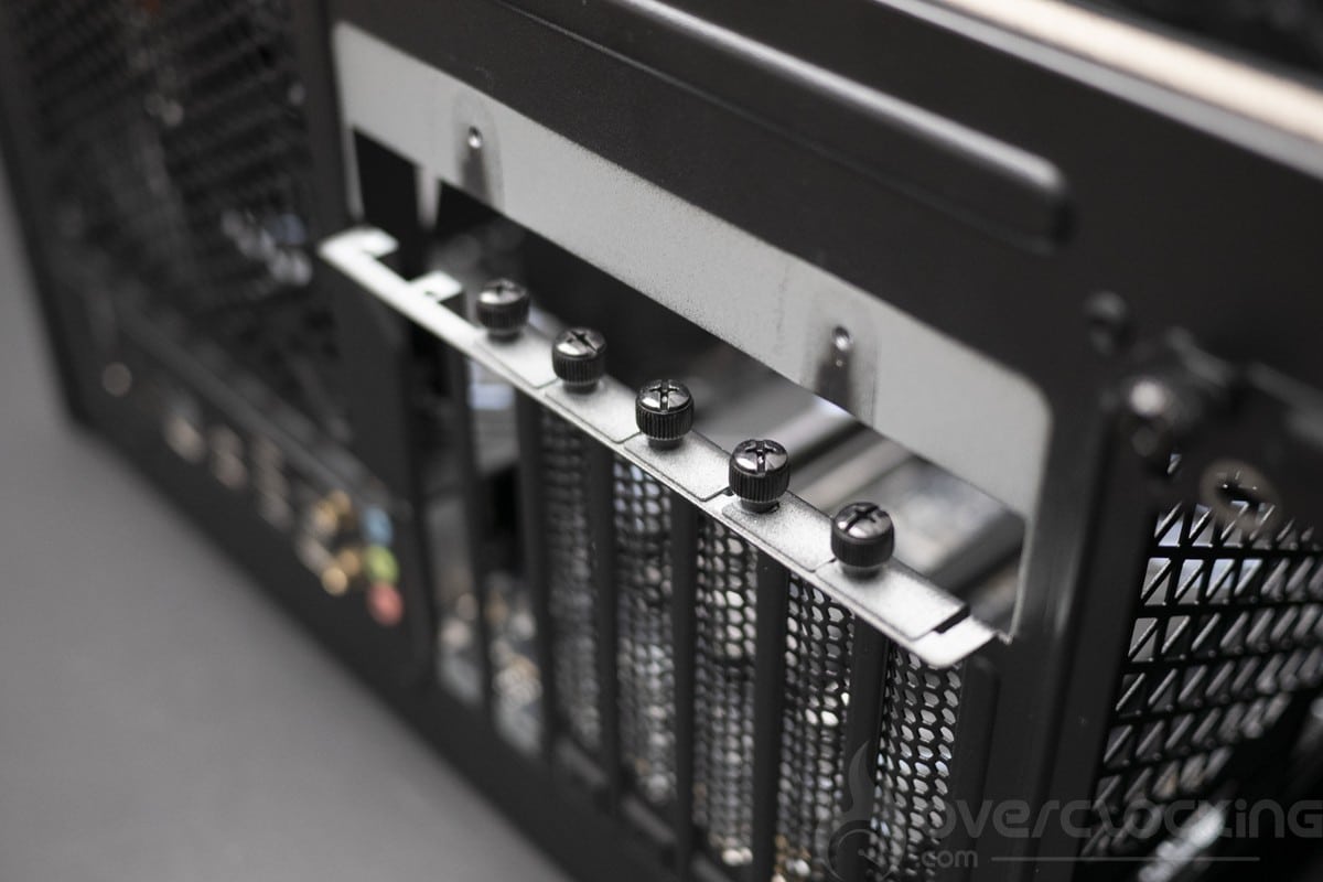

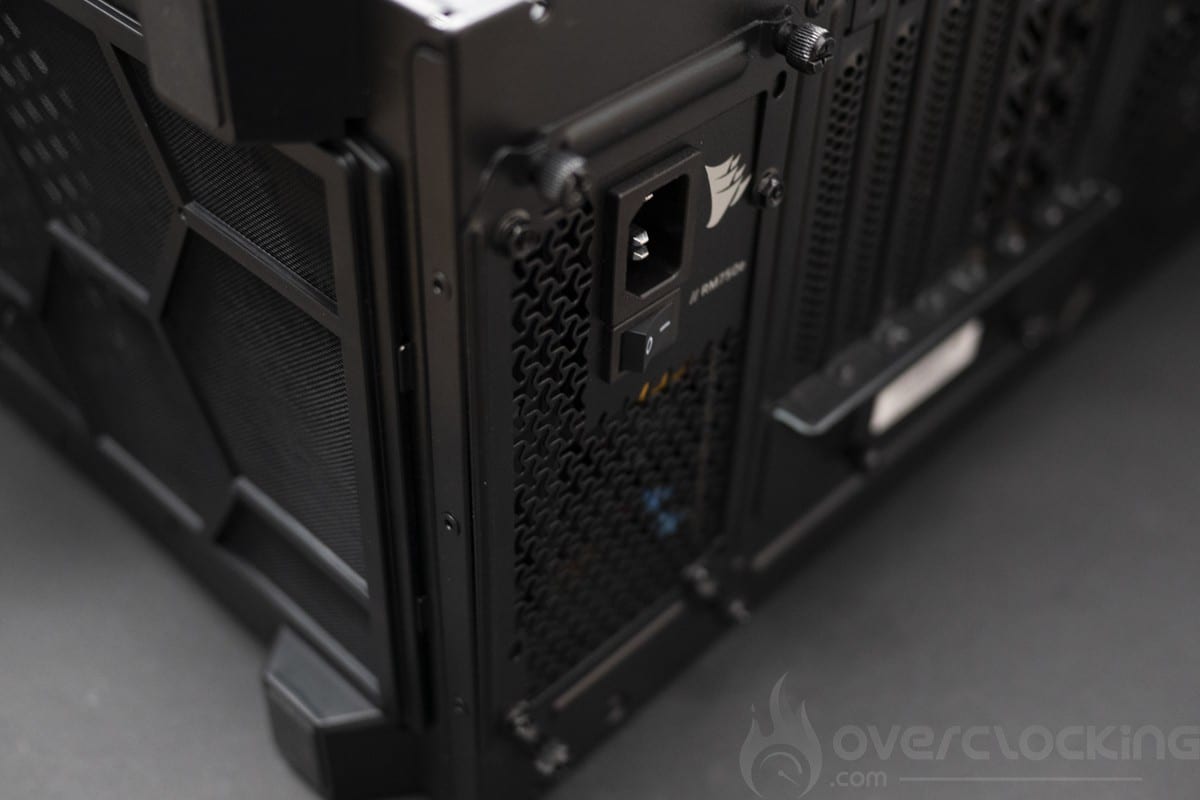

Dernière étape avant de finir le câblage et de fermer le boitier en mode genoux-porte-coulissez, l’installation de la carte graphique ! Pour l’installer dans el boitier il faut retirer les équerres à l’arrière de ce dernier,
