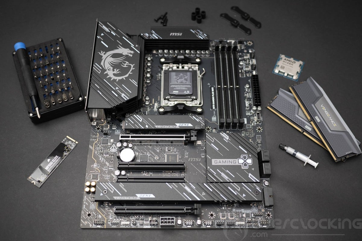

On commence donc le montage avec la préparation de la carte mère. Ici on assemble les éléments qui ne requièrent pas forcement d’être installés dans le boitier et qui ne gène pas à la mise en place d’autres composants.
Pour la première étape ce sera donc la préparation de la carte mère avec l’installation du processeur, de la fixation de l’AIO, la RAM et le SSD.

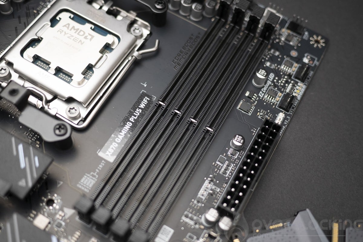

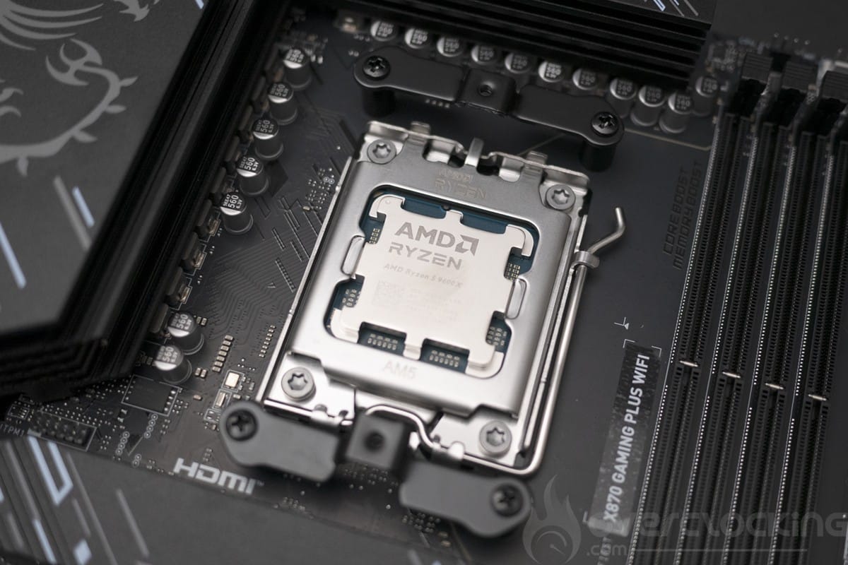

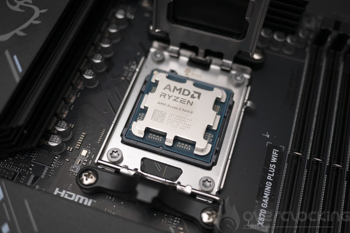

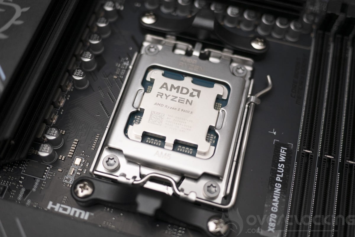

L’installation se fait assez bien, je commence avec le processeur, il faut ouvrir l’ILM avec le cache plastique, placer le processeur et faire attention au détrompeur et aux pins du socket. Ensuite refermer l’ILM et le verrouiller, le cache saute, c’est bon.

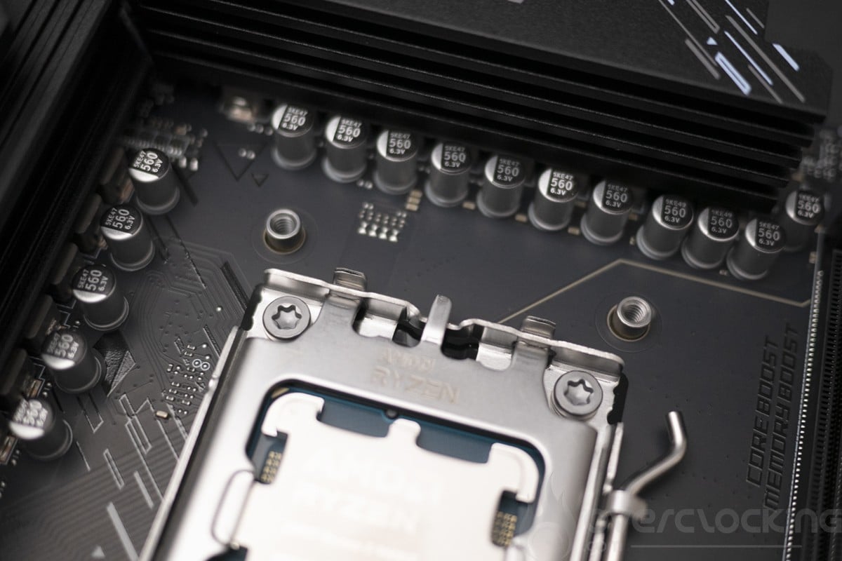

Ensuite, installation du système de fixation pour l’AIO, il faut dévisser el système AMD de base et visser le nouveau en faisant un coté puis l’autre.

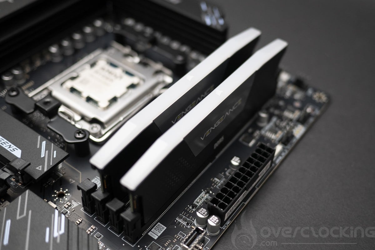

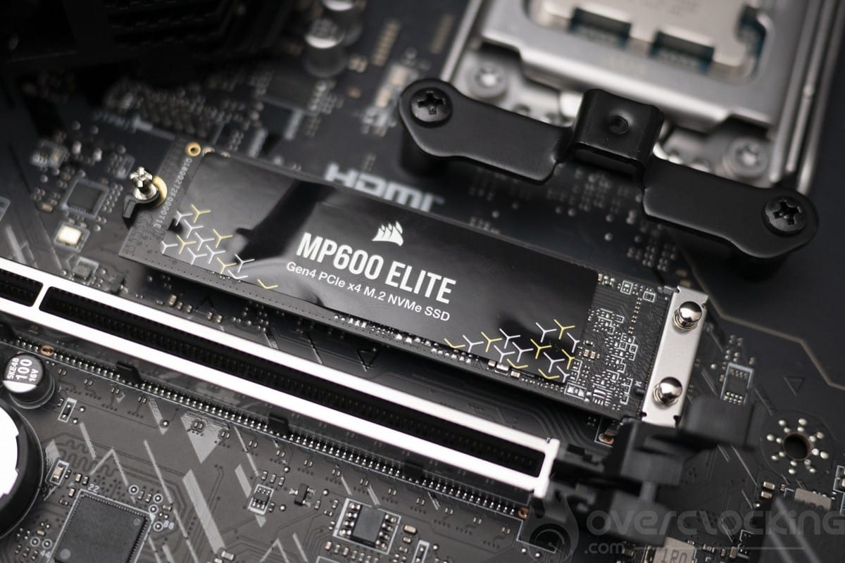

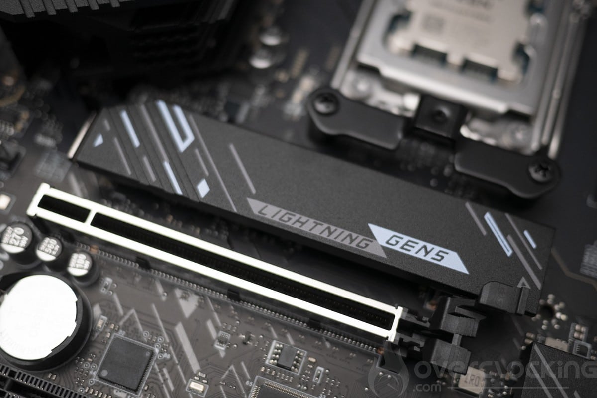

Ensuite c’est la RAM et le SSD, rien de plus simple pour la RAM et pour ce qui est du SSD, le système MSI sans outil simplifie grandement la tache. Pas besoin d’ouvrir des sachet de 3 vis pour SSD M.2 qui se perdrons après dans la boite. Ici c’est un loquet pour le SSD et un autre pour le radiateur.

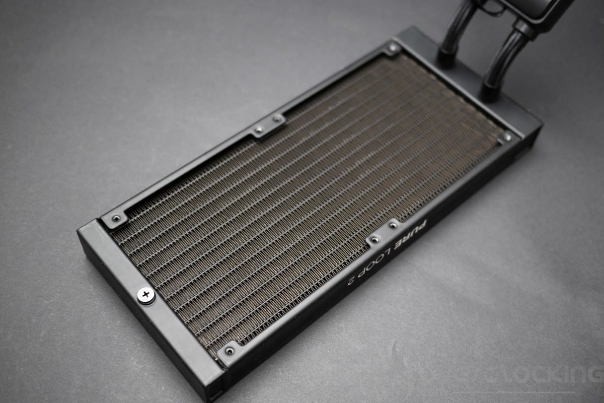

Préparation de l’AIO

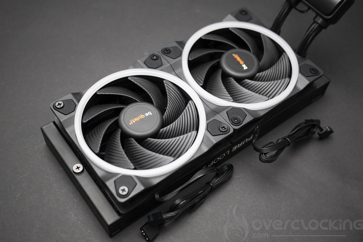

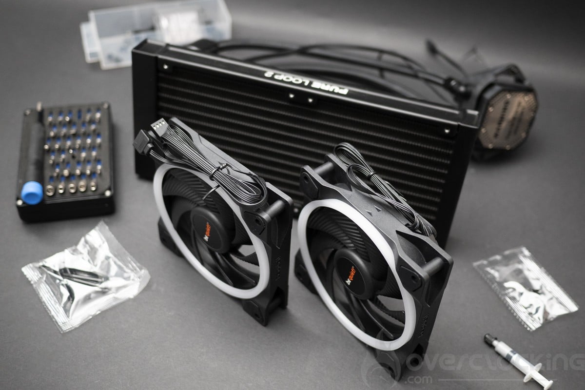

Je continue sur les préparations hors boitier avec l’AIO cette fois, ici rien de bien compliqué, il faut juste visser les ventilateurs dans le bon sens. Il ne faut donc pas faire comme moi qui même en y aillant réfléchi en plaçant l’AIO devant le boitier, je me suis trompé sur el coté de sortie des câbles et j’ai du recommencer.
