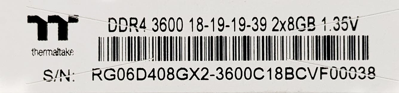

On retrouve sur l’une des faces du dissipateur l’inscription « Toughram XG RGB » ainsi que le nom et le logo de la marque. Sur l’autre, une étiquette reprenant les caractéristiques techniques de notre exemplaire. C’est cela que nous allons regarder en détails afin de décrypter les différentes informations disponibles.
thermaltake toughram xg rgb etiquette
Par exemple, dans le cas de notre exemplaire du jour, voilà les informations que nous connaissons déjà :
  • La marque : THERMALTAKE
  • Le modèle : TOUGHRAM XG RGB
  • La capacité : 2 x 8 GB
  • La fréquence : 3600 MHz
  • Les timings : 18-19-19-39
  • La tension : 1,35V
  • Révision : –
Afin de se faire une idée du potentiel d’overclocking de votre kit, ces informations sont insuffisantes et il va falloir aller plus loin. En effet, il est aussi très important de connaître la révision du PCB ainsi que le modèle des puces qui équipent votre kit mémoire. En fonction de ces informations, les performances du kit en overclocking seront bien différentes.

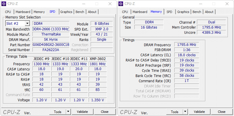

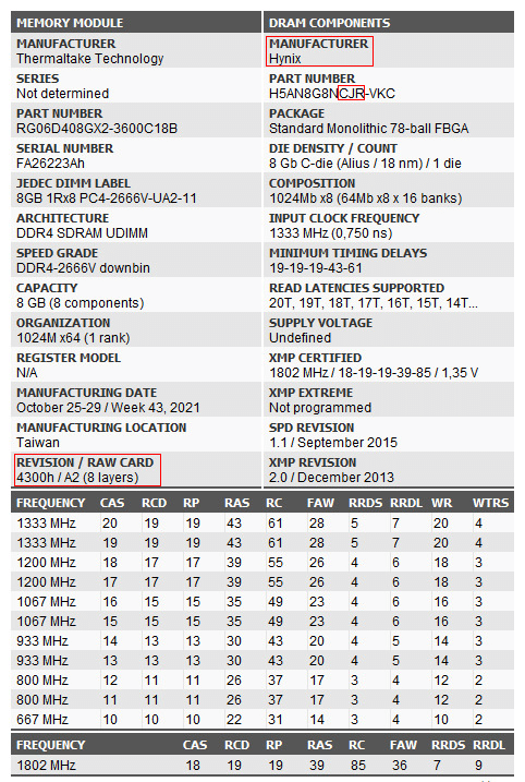

Pour trouver ces renseignements, il existe deux manières distinctes. La première consiste à démonter les radiateurs de votre kit afin de visualiser le PCB. Vous pourrez ainsi voir le PCB et la référence des puces. La seconde solution est d’utiliser le logiciel Taiphoon Burner » (lien pour le télécharger).
Logiciel Taiphoon Burner :
Voici d’ailleurs ce que nous indique ledit logiciel. Si vous avez des doutes sur la façon d’activer le XMP au sein du bios, passez à la page suivante ou jetez un œil à notre article sur Vonguru.
« Thaiphoon Burner » nous apprend qu’il s’agit de puces CJR de la marque Hynix et que les puces sont regroupées sur une seule face sur un PCB A2. Le mémoire CJR est capable de s’overclocker mais ne réagit pas très bien aux tensions élevées. Notre potentiel d’overclocking sera donc limité, malgré la présence d’un PCB A2.
Pour info, il existe des puces de différentes marques (Samsung, Micron, …) et avec des révisions également différentes (B-die, D-die, E-die…). Les deux autres kits que j’utiliserai dans le comparatif à venir, seront de la Samsung B-die.
