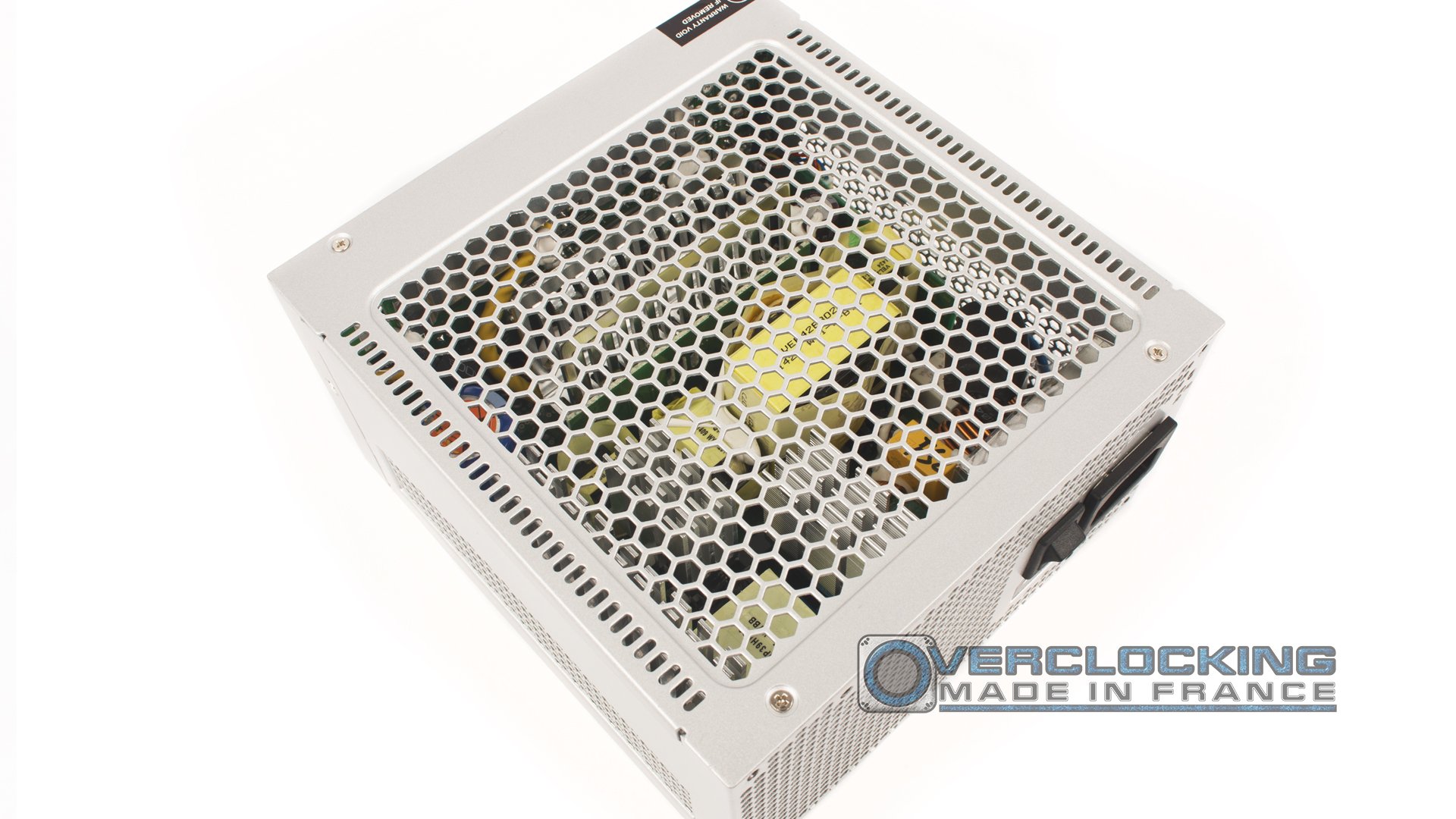

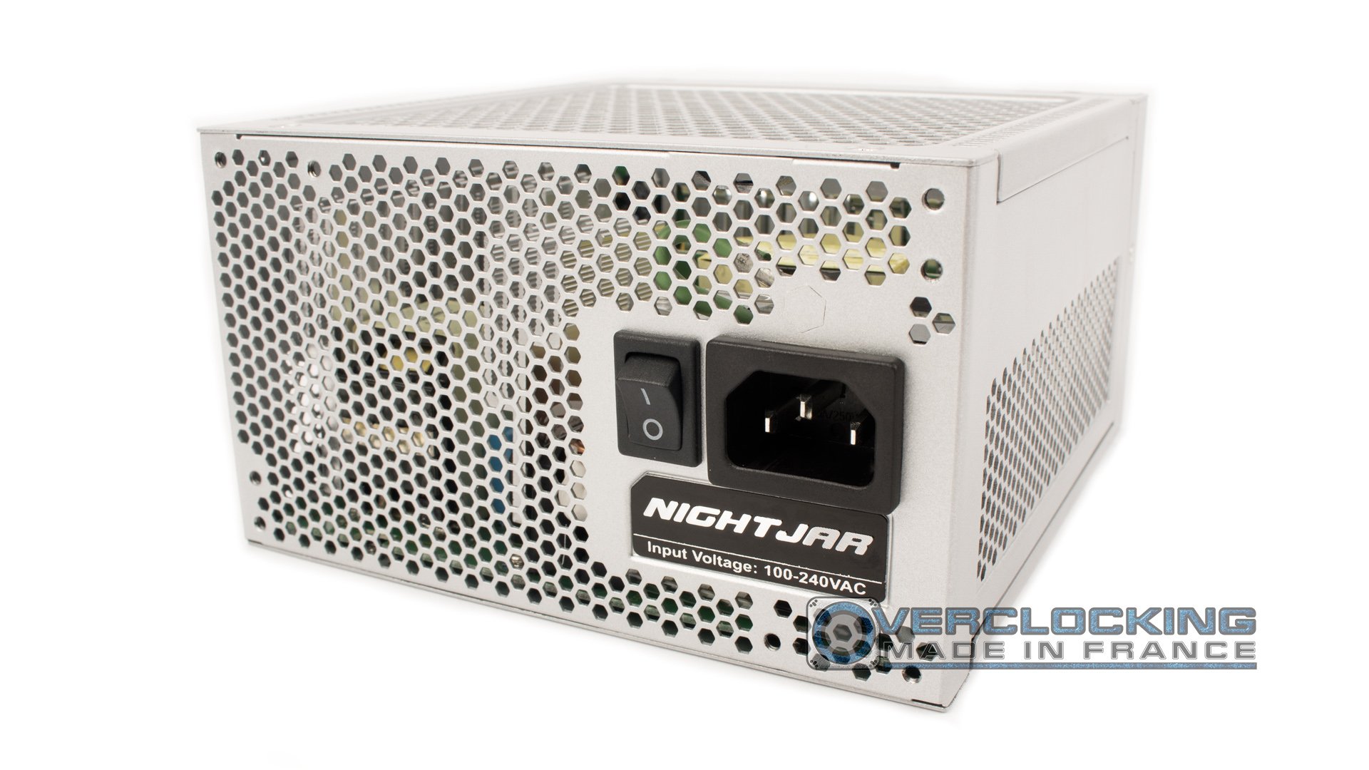

Avant de parler des câbles et donc du bundle, attardons nous sur le bloc en lui-même. Cette NJ520 est entièrement peinte en grise. Ce qui frappe au premier abord, c’est le nombre d’ouverture de type nid d’abeille. Rappelons que c’est une alimentation passive, donc sans ventilateur. Toutes les faces sont donc ajourées pour laisser l’air s’évacuer, avec le minimum d’obstacle. Un autocollant rappelle d’ailleurs à l’utilisateur l’importance de placer l’alimentation face ajourée vers le haut.
Concernant les dimensions, il s’agit d’un petit bloc de 150 mm de largeur, 160 mm de profondeur et 86 mm de hauteur pour environ 2.3 kg. C’est lourd en effet, mais il faut bien de gros radiateurs pour dissiper toute cette puissance.Silverstone NJ520 5
