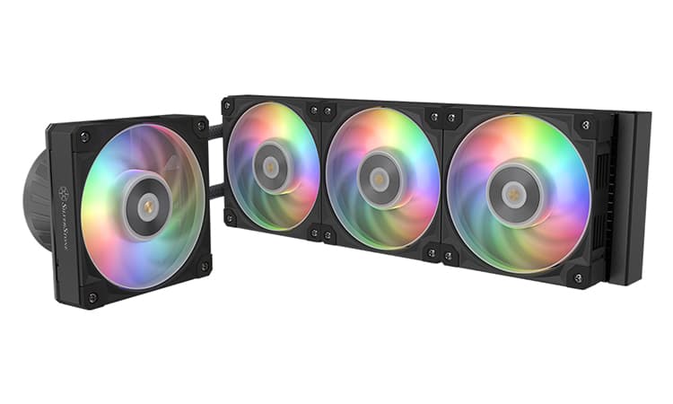

La déclinaison Pro du Frost Knight S360 :
Avec cette version Pro, la marque nous propose une référence en 360 mm, laquelle est montée avec un ventilateur en 120 mm sur le capot de la pompe. Ce dernier permettra de refroidir efficacement les éléments situés autour du socket de la carte mère. On parle ici de la mémoire et des étages d’alimentation. De plus, nous avons affaire à un gros ventilateur qui tournera de 0 à 3 000 tr/min. Le flux d’air pourra être conséquent, tout comme la pression statique. Cela nous change des tout petits ventilateurs habituellement présents avec ce type de kit.
Le radiateur est en aluminium et affiche une épaisseur de 29 mm, soit 2 mm de plus qu’un radiateur classique en 27 mm. Cela permet de gagner un peu en surface d’échange et d’améliorer les performances.
Côté pompe, cette dernière propose une base en cuivre tout en fonctionnant de 800 à 3 400 tr/min. Son débit et sa colonne d’eau restent inconnus.
Par ailleurs, les trois ventilateurs montés sur le radiateur partagent les mêmes caractéristiques que celui de la pompe. Cela se traduit par une vitesse comprise entre 0 et 3 000 tr/min, un flux d’air atteignant les 86 CFM et une pression statique de 5 mmH2O.

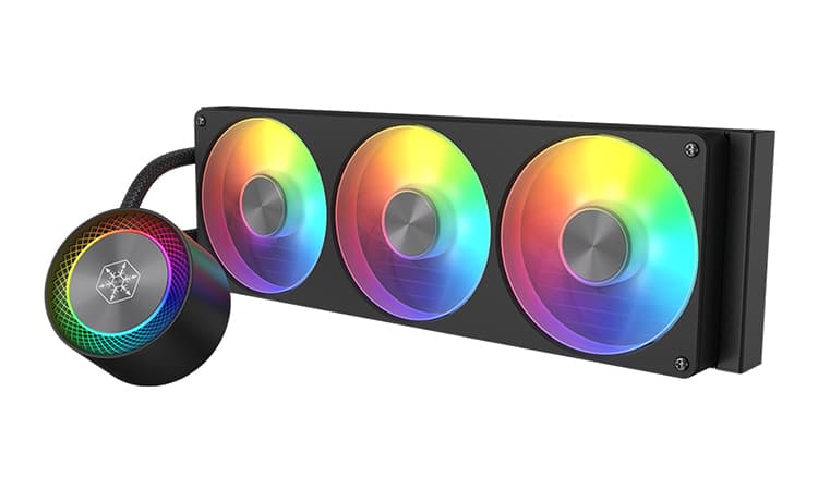

La version de base :
La version de base est clairement moins bien équipée puisque le radiateur, bien que toujours en aluminium, est plus fin : 27 mm. Les ventilateurs sont différents et partagent un seul et même cadre, ce qui simplifiera la connectique et le montage. Par contre, ils tournent moins vite : jusqu’à 2 300 tr/min seulement. Le flux d’air montera à 74,4 CFM, tandis que la pression statique culminera à 2,3 mmH2O. Bref, une version minimaliste.
