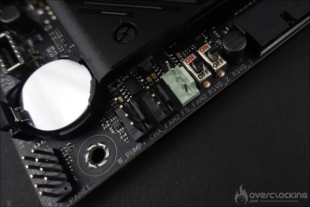

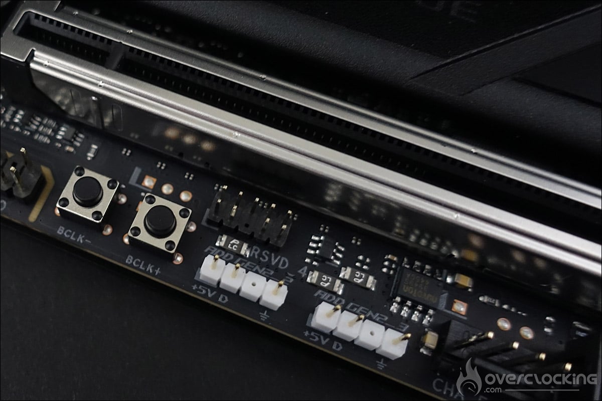

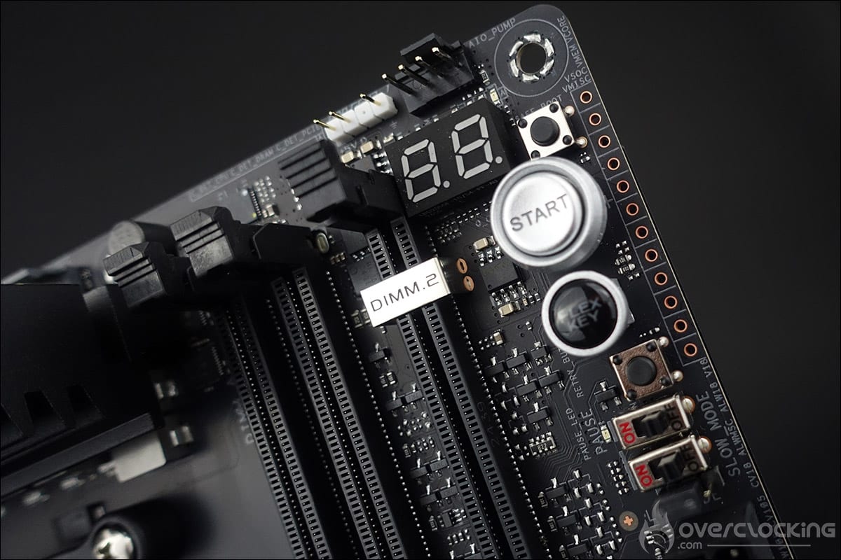

Pourquoi cette ROG Crosshair X870E APEX va très certainement une excellente carte pour l’overclocking ? Tout d’abord parce qu’elle embarque de nombreux outils insérés directement sur son PCB qui vous faciliteront grandement la vie.
  • Le bouton power : permet la mise sous tension de la carte mère.
  • Le FlexKEY (reset) : permet de redémarrer la carte mère en cas d’échec. Le bouton peut-être désormais affecté à une autre tache via le BIOS.
  • Safe Boot : permet de redémarrer la carte même si les paramètres choisis dans le bios ne permettent pas le boot. Cela évite de devoir faire un Clear CMOS pour rebooter et donc de perdre vos paramètres encodés.
  • ReTry Button : lors de tests sous froid, parfois l’OS freeze et un reset ne permet pas de redémarrer la carte mère : seule solution 6, 7 secondes en maintenant appuyer le bouton START. Avec le bouton ReTry, ça redémarre de suite.
  • Switch bios : permet de switcher entre les deux bios. Vous pouvez ainsi choisir d’avoir un bios « overclocking » et un bios plus stable pour une configuration H24.
  • Slow Mode : permet de booter avec un coefficient de 16x et une fois dans l’OS de remettre celui choisi dans le bios. C’est surtout pour des max screens.
  • RSVD : permet lorsqu’il est activé sous froid (-120 °C) d’éviter les « Cold boot bug ».
  • LN2 Mode : permet d’activer les profils LN2 dans le bios.
  • Le debug LED : 4 diodes (CPU – DRAM – VGA – BOOT) qui permettent de diagnostiquer les erreurs lors du boot de la carte. Si l’une d’entre elle reste allumée, c’est que le composant qui lui correspond pose problème.
  • Le Q-Led : permet d’afficher un code qui correspond au composant responsable de l’erreur lors du boot.
  • Le CLR CMOS : permet d’effacer les paramètres du BIOS afin de revenir à ceux par défaut.
  • ProbeIT : permet de mesurer les tensions à l’aide d’un multimètre directement sur le PCB.

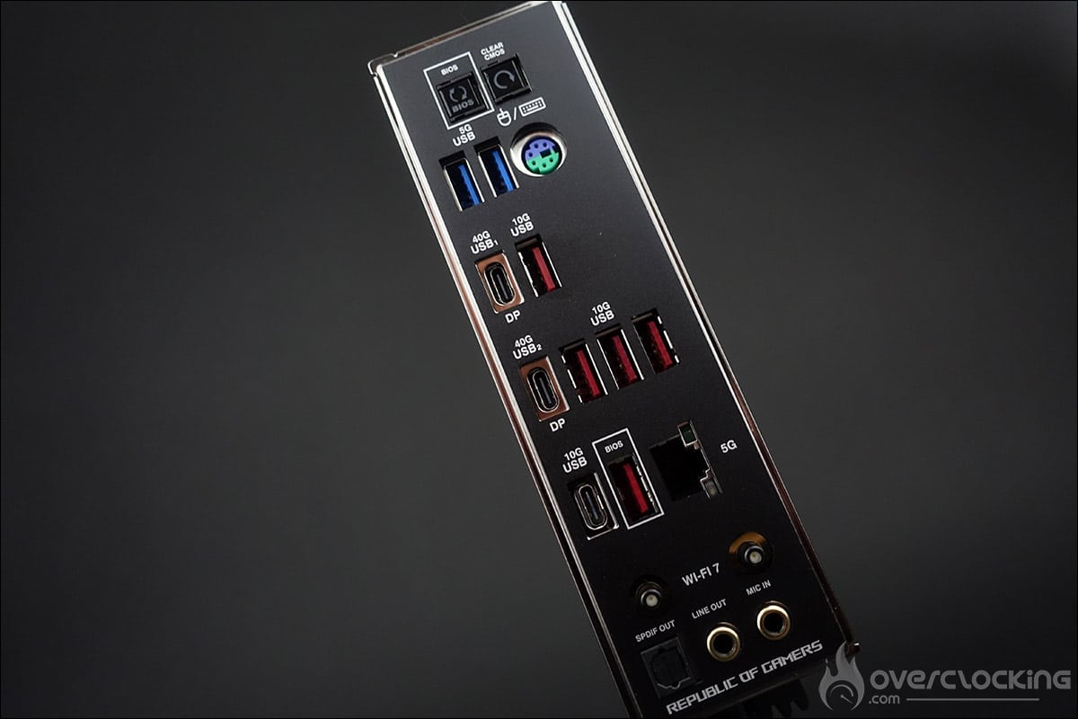

Au niveau des connectiques de notre ROG Crosshair X870E APEX, c’est bien entendu très complet. Tout d’abord le Clear CMOS ainsi que le bouton permettant de flasher le BIOS à partir d’une clé USB.
On retrouve ensuite deux ports USB4 de Type-C, six USB 10Gbps (5 x Type-A + 1 x USB Type-C), deux USB 5Gbps (2 x Type-A), les embouts pour les antennes Wi-Fi, un port Ethernet 5Gb, un port PS/2, un port HDMI, une sortie optical S/PDIF Out et les différentes sorties audio.
