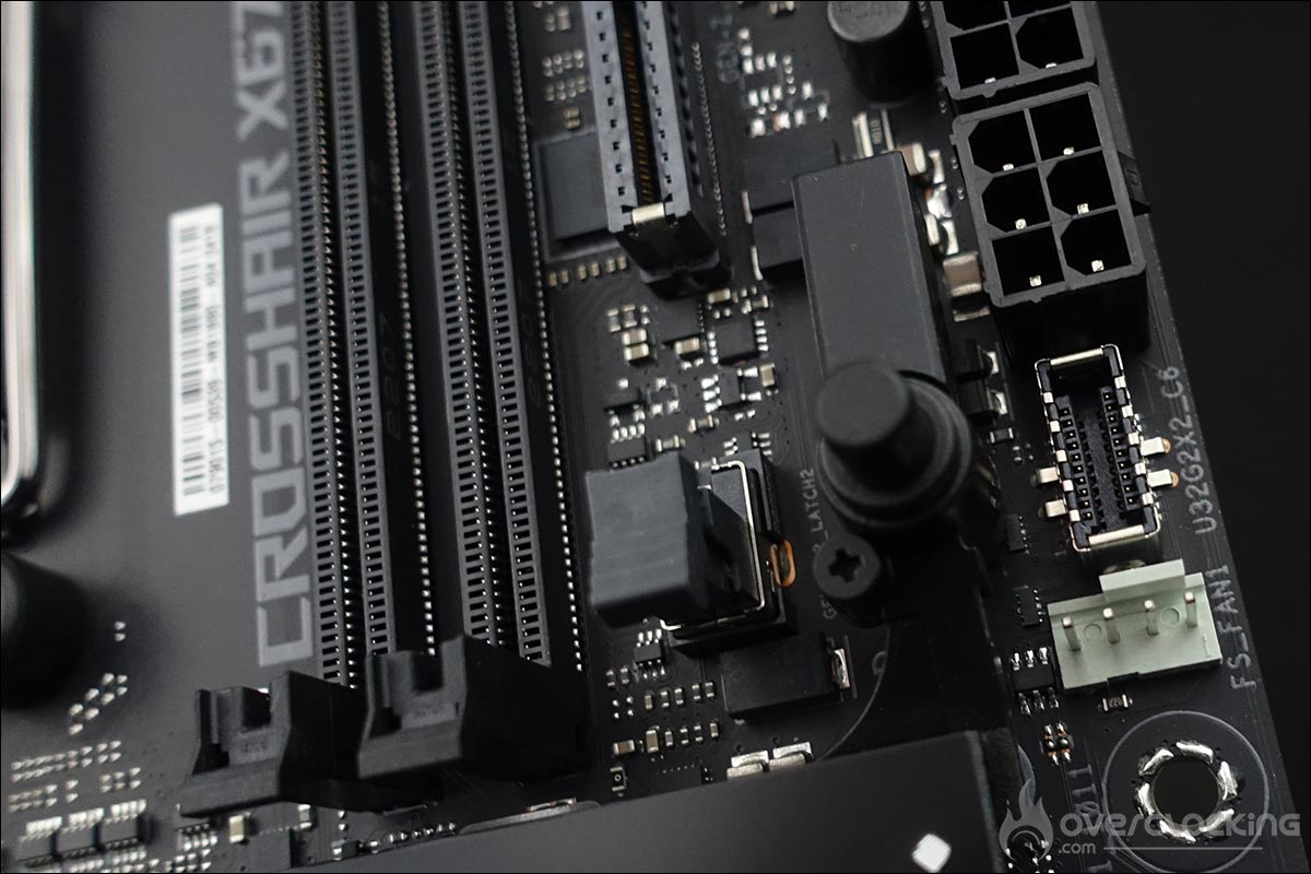

Mais quelques goodies sortent du lot avec la présence d’un porte clé ROG, un support pour GPU ainsi que le « ROG True Voltician ». Il s’agit d’un oscilloscope au format USB et qui est dans la suite du V-Latch toujours intégré sur le PCB de la carte mère. Sachez aussi que le port mini-USB qu’il possède lui permet de gérer le logiciel sur un PC à part.
Il s’agit d’un module que nous avons déjà retrouvé dans le bundle des Z690 APEX et Extreme. Il semble que ce module soit désormais présent sur les versions de cartes mères haut de gamme d’Asus.

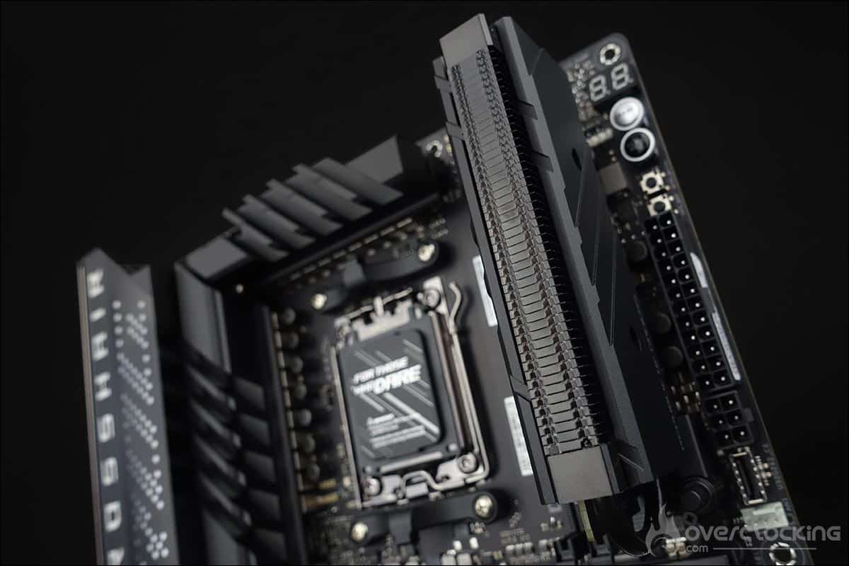

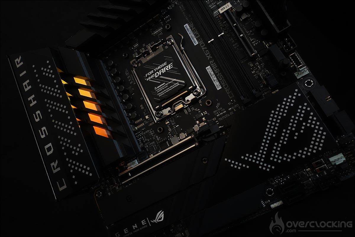

Un nouveau socket, bonjour le socket AM5 :

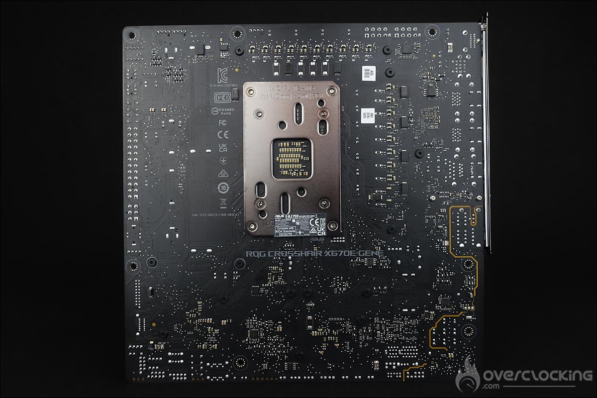

Après le chipset Z690 et le socket LGA-1700, c’est au tour d’AMD de faire sa révolution. Adieu le socket AM4, bonjour socket AM5. Il est temps d’oublier le socket PGA (Pin Grid Array) dans lequel vous veniez enfourcher votre processeur afin d’accueillir le socket LGA (Land Grid Array). Ce socket ressemblera à ceux déjà présent depuis des années sur les cartes mères Intel. Pourquoi ce changement ? Tout simplement à cause du nombre plus important de broches sur les Ryzen 7000 (1718).
AMD a décidé, avec le socket AM5, de conserver une plaque arrière déjà présente pour le socket AM4. Les 4 trous extérieures qui maintiennent le système de rétention afin de fixer votre système de refroidissement sont toujours présents. L’entraxe entre ces 4 trous est identique au socket AM4, donc vous pourrez encore utiliser votre système de refroidissement.
Mais AMD va plus loin et ajoute 4 trous supplémentaires. Ceux-ci serviront à maintenir le socket AM5 en place mais aussi à tenir la plaque arrière en place. Celle-ci ne devrait donc plus être démontée comme sur la génération précédente. Enfin, le mécanisme de verrouillage change. On retrouve le le cadre de renfort, le cadre de force et le loquet. Une fois votre Ryzen 7000 placé en respectant la position, il suffira de fermer le loquet afin de maintenir celui-ci en place.
Petite remarque suite à mes tests, où j’ai à plusieurs reprises retiré et remis ces nouveaux Ryzen 7000, sachez que la prise en main est loin d’être évidente avec la forme particulière du IHS. Il risque d’y avoir des accidents si vous ne prenez pas garde avec le processeur qui pourrait vous glisser des mains et endommager les pins du socket. Soyez donc prudent !

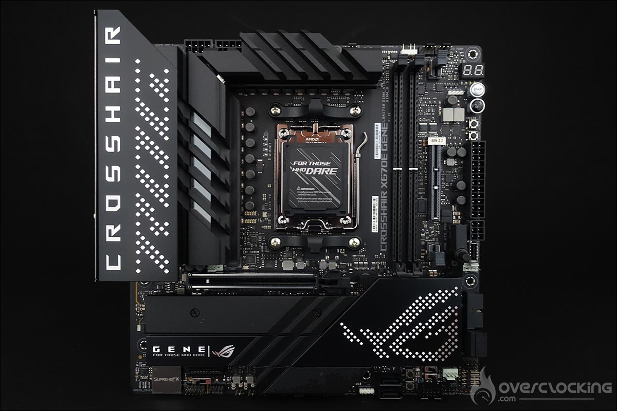

Les dimensions de la carte sont de 244 mm x 244 mm, ce qui correspond au format micro-ATX. Les couleurs dominantes sur le PCB sont le noir et le gris. Le design est toujours particulier mais sur cette version, le PCB reprend sa forme rectangulaire. Esthétiquement, elle ressemble assez fort aux cartes mères Asus Z690 notamment la version Z690 Extreme.

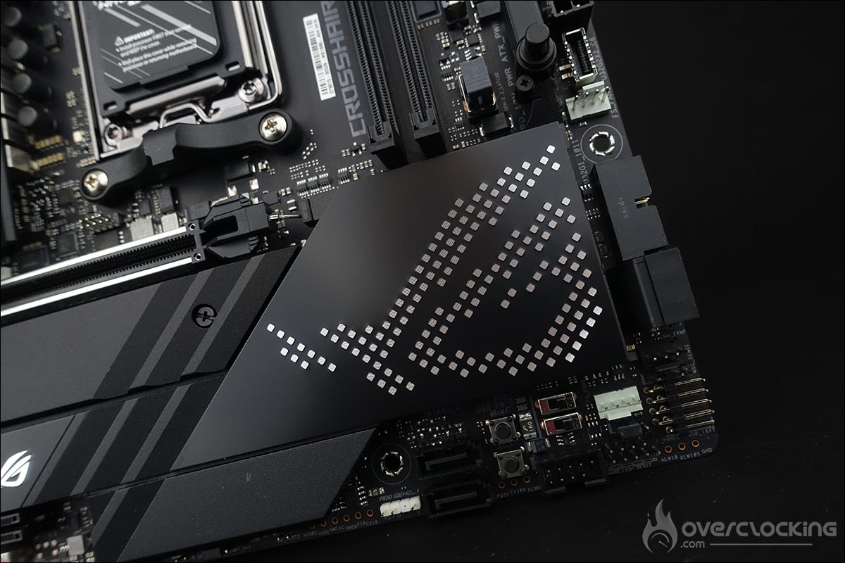

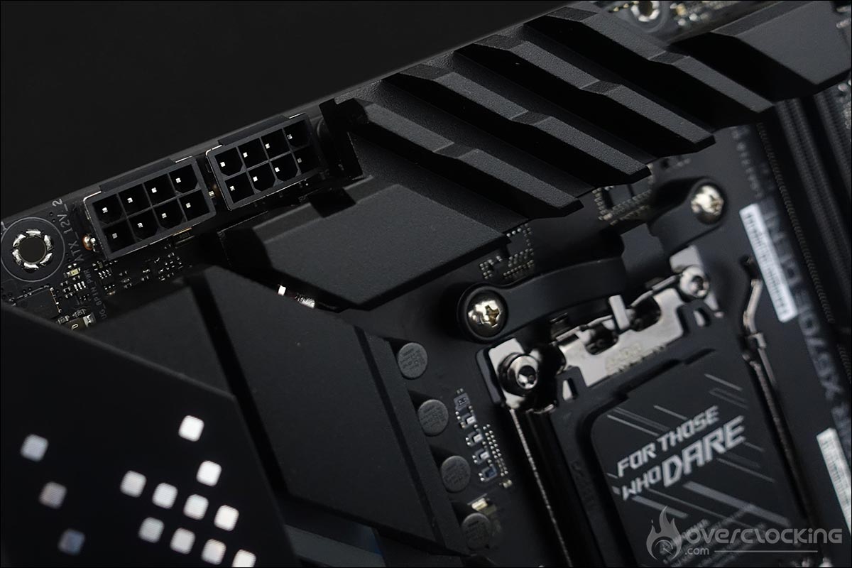

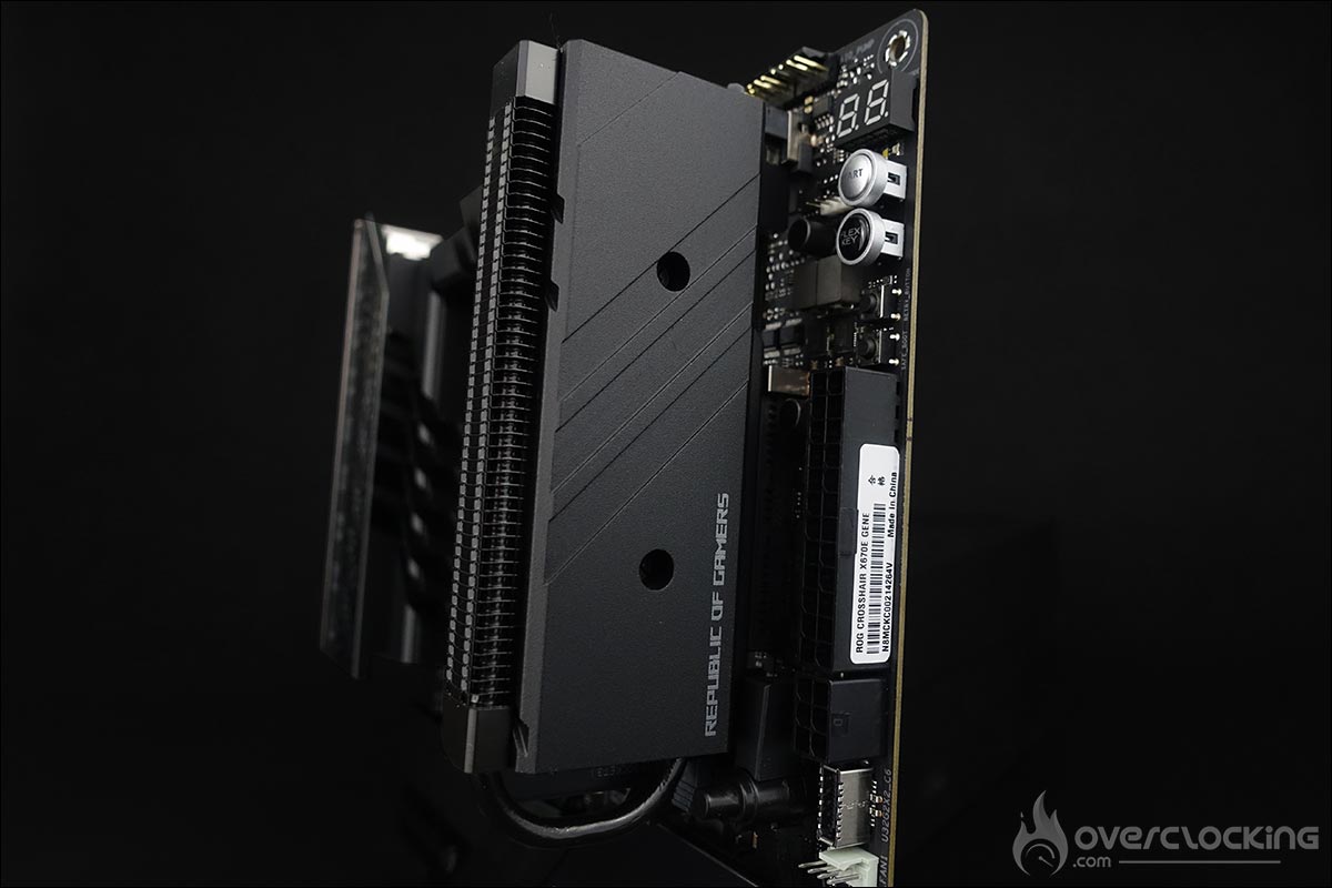

Débutons le tour du propriétaire avec les radiateurs qui sont au nombre de trois !
Tout d’abord, les deux radiateurs situés sur le dessus de la carte mère et qui recouvrent l’étage d’alimentation. Ces deux radiateurs sont reliés ensemble par un caloduc. Le cache plastique, qui recouvre une partie du radiateur et les connectiques externes, dispose d’un très très léger rétro-éclairage RGB. Nous sommes ici sur un système entièrement passif.

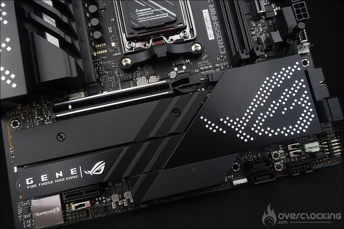

Enfin, le troisième recouvre le chipset et bénéficie d’une surface assez importante mais de faible hauteur afin de permettre facilement la mise en place des cartes graphiques. On y retrouve le logo ROG.
Juste en dessous se trouve une grande partie des outils pour l’overclocking insérés sur le PCB et sur lesquelles nous reviendrons à la page suivante.

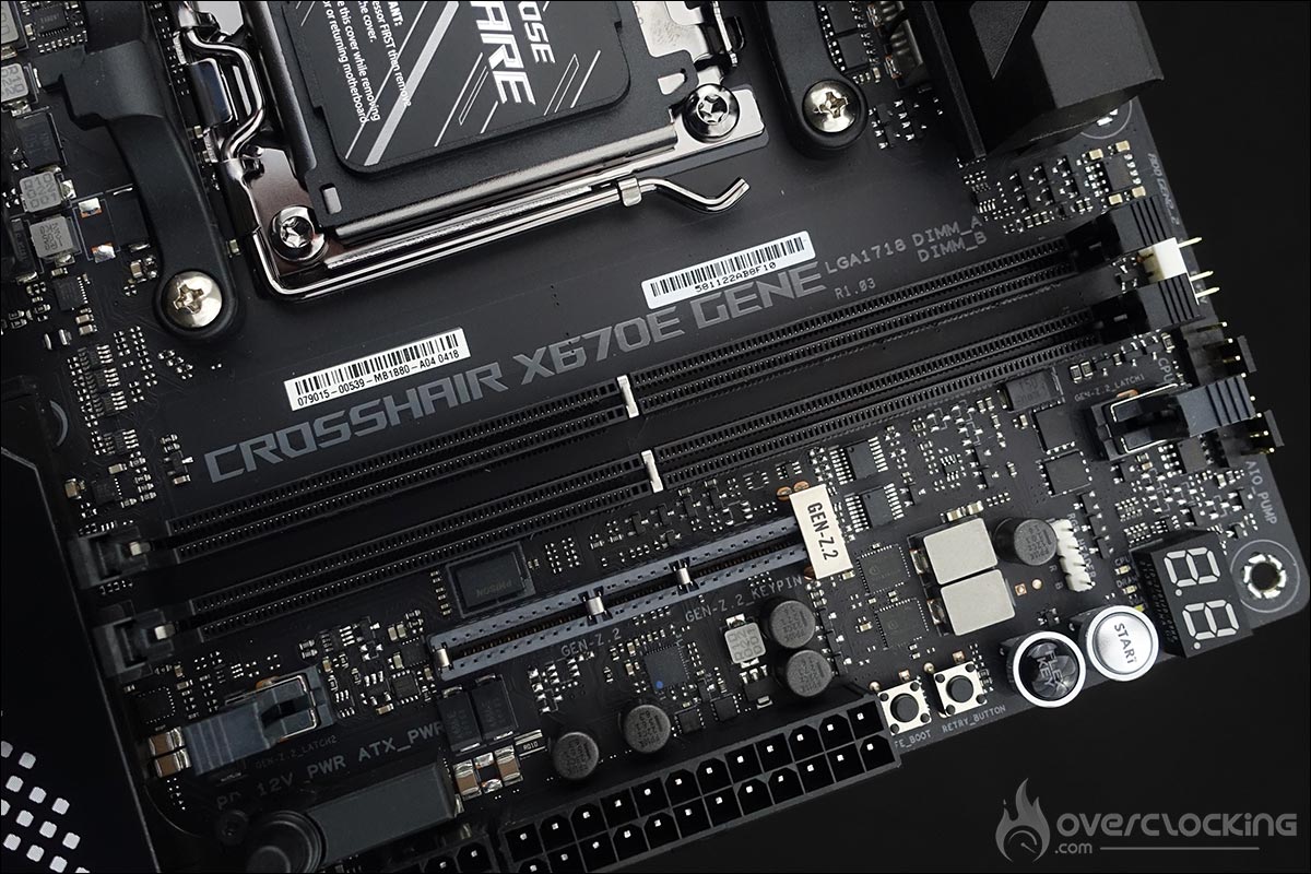

Le support de la DDR5 :
Ce nouveau chipset X670E apporte également le support de la DDR5. Notre Crosshair X670E Gene dispose uniquement de deux emplacements pour la mémoire en raison de sa taille. Ici, aucune question à se poser sur les emplacements à utiliser. Les spécifications présentes dans le manuel Asus annonce une compatibilité jusqu’à 6400 MT/s (OC). Nous ne devrions rencontrer aucun souci avec notre kit GSKill Trident Z5 NEO 6000 MT/s CL30.
AMD en collaboration avec les fabricants de barrettes mémoires propose désormais des kits bénéficiant de la technologie « EXPO ». Il s’agit d’une alternative au profil XMP (A-XMP chez AMD). Pour rappel, le XMP permet, via le BIOS, d’activer automatiquement les caractéristiques de votre kit mémoire : la fréquence, les timings ainsi que la tension. La technologie AMD EXPO permettra en plus d’overclocker la DDR5 en un seul click en combinaison avec les Ryzen 7000.

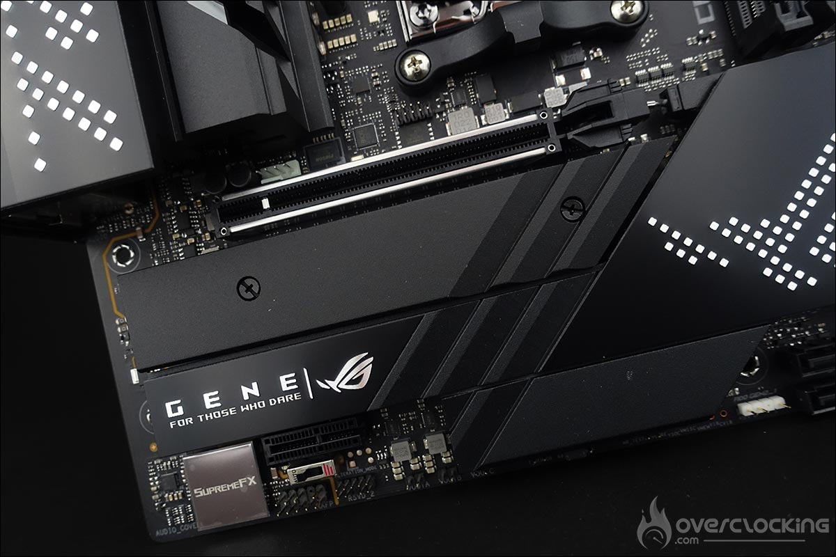

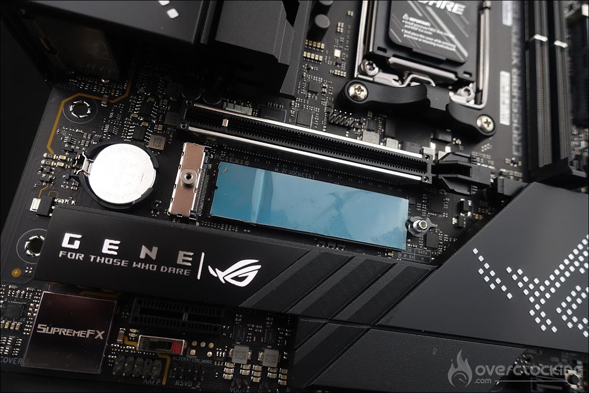

Trois emplacements SSD M.2 et le PCIe 5.0 :
Une plaque en aluminium noire dont la découpe vient parfaitement s’associer avec celle posée sur le chipset, recouvre un emplacement SSD de type M.2. Il s’agit d’un emplacement de type 2242/2260/2280 PCIe 5.0 x4.
Mais ce n’est pas tout puisque comme sur la génération précédente, afin de gagner de la place, Asus a recourt à un emplacement GEN-Z de seconde génération. C’est la première fois que nous rencontrons cette nouvelle génération sur une carte mère ROG.
Ce support peut accueillir deux SSD de type M2 2242/2260/2280/22110 mais qui sont différents. L’emplacement GEN-Z.2_1 en un PCIe 5.0 x4 alors que l’autre emplacement GEN-Z.2_2 est lui câblé pour du PCIe 4.0 x4. Le radiateur chargé de dissiper la chaleur de ces disques de stockage évolue aussi et fait désormais appel à un caloduc surmonté d’un radiateur afin de dissiper la chaleur.
La carte mère dispose d’un port PCIe 5.0 16x ainsi qu’un port PCI Express x16 PCIe 4.0 fonctionnant en x1. Comme sur les cartes mères Asus Z690 haut de gamme, on retrouve un bouton nommé Q-Release. Lorsqu’une carte est enfourchée dans le premier port PCIe, la pression sur ce bouton, ouvre le système de rétention et libère votre carte graphique. Il s’agissait d’un souci que nous avions relevé sur la génération précédente lorsqu’un radiateur se trouvait trop proche du premier emplacement PCIe.

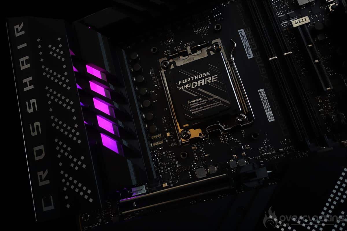

Un peu de RGB :
Oui, il y a un très léger effet de rétroéclairage RGB au niveau du cache qui recouvre les connectiques externes. La gestion de celles-ci se paramètre via le logiciel maison AURA mais il est possible de les désactiver, assez facilement, via le BIOS si vous le désirez.
