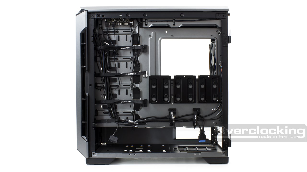

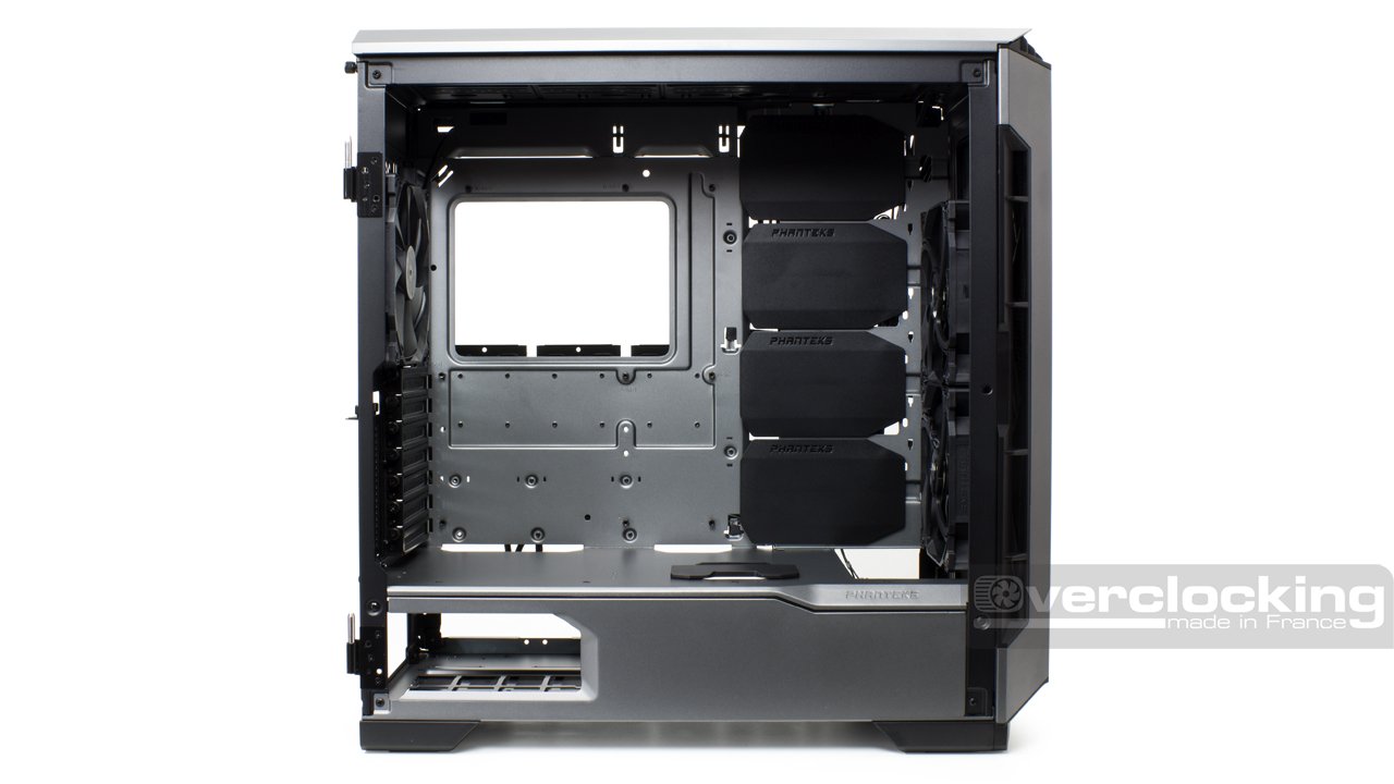

A l’intérieur, nous ne retrouvons rien de bien original puisque l’agencement reste des plus classiques. A ce niveau, nous avions fortement apprécié le SL600M de Cooler Master puisque le boîtier sortait des sentiers battus.
Bref, on retrouvera donc l’alimentation dans le bas séparée du reste de la machine par un cache alimentation. La carte mère et la carte graphique s’installeront dans le haut.
Le boîtier est cependant bien doté en passage de câbles avec ce qu’il faut sur la droite de l’emplacement de la carte mère. Ces derniers étant masqués par des platines latérales amovibles, mais on y reviendra. Dans le haut, ou encore au niveau du tunnel d’alimentation on retrouvera également de larges ouvertures.

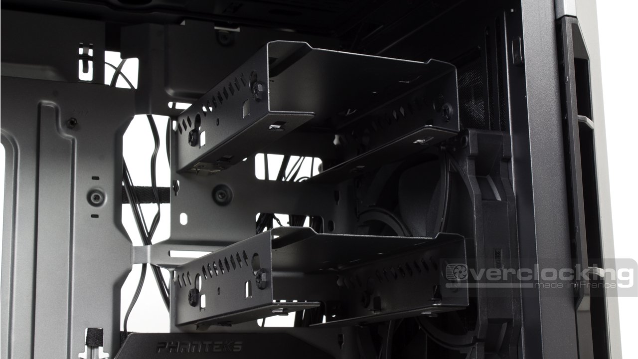

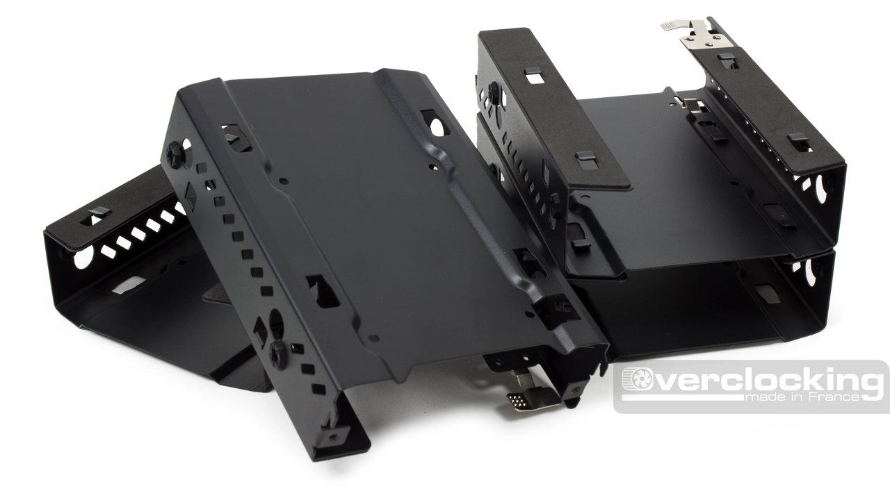

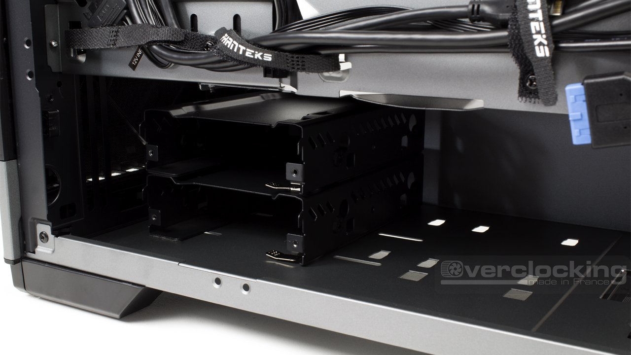

Lorsque l’on sort l’Eclipse P600S de Phanteks, aucune cage HDD n’est installée de base, ça sera à nous de les mettre en place. L’avantage, c’est que l’on pourra disposer l’ensemble comme on le souhaite. Soit, on installe ce petit monde sous le cache alim, soit on les mets en place à l’avant du boîtier. Dans ce cas de figure, on retirera les fameuses platines et l’on fixera le panier via deux vis à main.

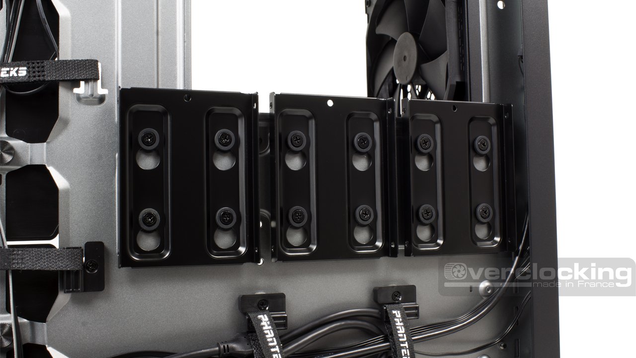

Quoi qu’il en soit, le boîtier arrive avec trois paniers 2.5″ fixés à l’arrière du plateau de la carte mère. Pour les unités 3.5″/2.5″, quatre paniers arrivent en bundle. Libre à vous d’en mettre plus selon les besoins, mais il faudra passer par la caisse.

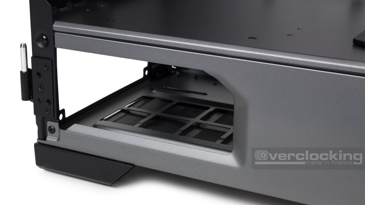

L’emplacement de l’alimentation est des plus simple. En effet, on retrouve ici un simple support directement moulé dans la masse pour notre bloc. Phanteks n’a pas pris soin de mettre de caoutchoucs anti-vibration.
Idem pour le pourtour extérieur qui n’est pas moussé. A ce niveau là, Phanteks aurait pu faire un effort, puisque même le MB500 de Cooler Master présentait des plots en mousse.

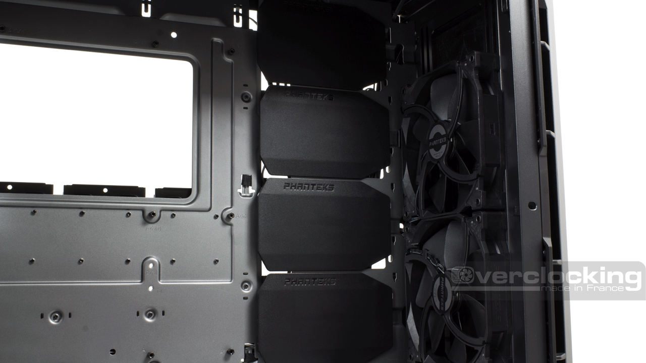

Côté ventilation, dès la sortie du carton, l’Eclipse P600S est plutôt bien fourni. On retrouve ainsi trois ventilateurs de 140 mm, deux à l’avant, et un dernier à l’arrière du boîtier.
Si l’envie vous prend, vous pourrez compléter la ventilation déjà en place et il y aura de quoi faire. Effectivement, le boîtier acceptera jusqu’à trois ventilateurs de 120/240 mm en façade. Dans le haut, on pourra installer trois ventilateurs de 120 mm et deux de 140 mm. Enfin, à l’arrière, nous avons un emplacement en 120/140 mm. Soit un total de sept ventilos de 120 mm.
Bonne nouvelle, si vous êtes l’heureux propriétaire d’un Eisbaer 420 d’Alphacool, puisque ce boîtier accueillera du radiateur en 420 mm en façade. Sinon, on descendra en taille, 360/280/240/140/120 mm. Dans le haut, la compatibilité avec les radiateurs de 360 mm maximum est assuré. On descendra ensuite avec du 280/240/140/120 mm. Quel que soit l’emplacement, l’épaisseur des radiateurs sera limitée à 65 mm.
Si vous n’êtes pas très watercooling, il y aura aussi de la place pour un gros ventirad aircooling. La marque annonce 190 mm de hauteur max pour ce dernier. Ainsi, les modèles les plus imposants passeront sans encombre, on pense notamment au R1 Ultimate de Cryorig.

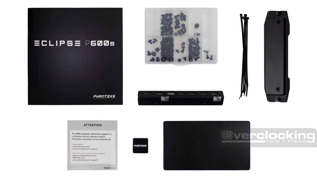

Comme d’habitude avec la marque, le bundle est très bien présenté. Ainsi, les éléments fournis avec le boîtier arrivent dans une boîte en carton séparée et non à l’intérieur du boîtier. Cette dernière renferme :
  • Un manuel d’installation
  • Une boîte compartimentée contenant la visserie
  • Six colliers en nylon
  • Un support pour Riser PCIe
  • Un GPU Anti-Sag
  • Une notice concernant la garantie du produit
  • Un badge Phanteks en acier
  • Un airflow Cover
  • Quatre paniers HDD 3.5″/2.5″
C’est toujours un plaisir de déballer du matériel provenant de chez Phanteks puisque tout est bien rangé et bien présenté. En effet, la visserie arrivera dans une boîte compartimenté et chaque élément du bundle est emballé individuellement. De plus, la marque ne lésine pas sur les accessoires et propose ce qu’il faut avec son P600S.

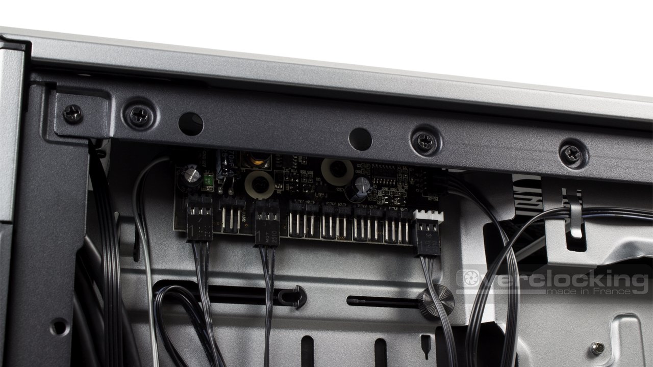

Concernant les petits détails, l’Eclipse P600S propose en premier lieu un fan hub. Il pourra gérer jusqu’à huit ventilateurs, quatre en trois broches et quatre autres en PWM. Une option très intéressante si l’on manque de prises sur notre carte mère.
Sinon, vous l’aurez peut-être remarqué, mais il n’y a pas de cache en caoutchoucs sur les passages de câbles. Ce sont les platines situées à droite de l’emplacement carte qui rempliront cet office. Pour masquer les passages inutilisés, on décalera simplement la platine vers la gauche.
De plus en plus d’alimentations arrivent avec du RGB ou offrent carrément un design à tomber comme la ROG Thor d’Asus. Cependant, sous un cache alimentation, difficile d’en profiter pleinement. C’est pourquoi, le boîtier arrive avec une ouverture à cet endroit.
