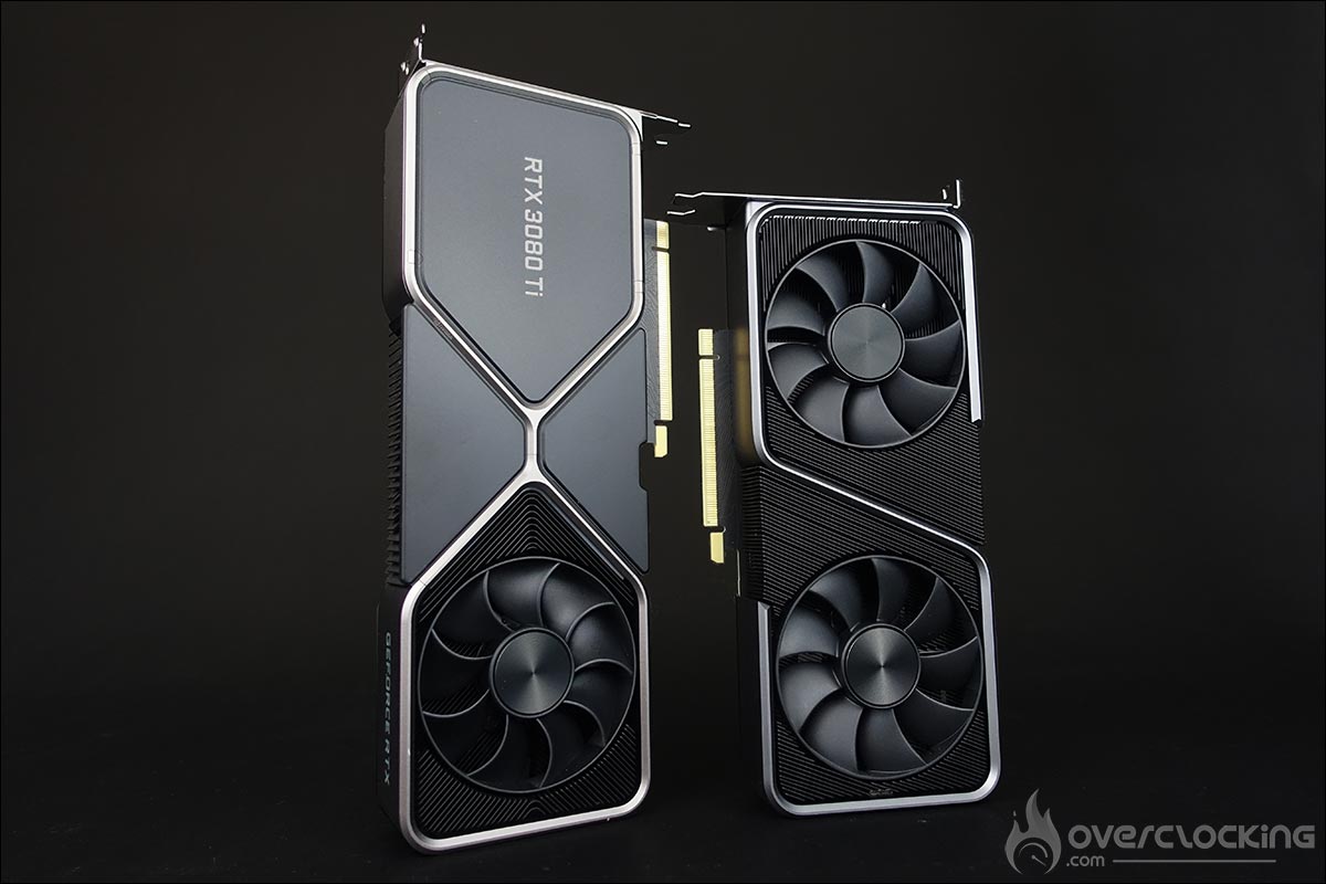

Cette NVIDIA RTX 3080 Ti de la série « Founders Edition » est la troisième carte que nous testons, après la RTX 3070 FE et RTX 3060 Ti FE et qui bénéficie de la nouvelle architecture de NVIDIA, Ampere. Cette RTX 3080 Ti bénéficie d’une puce graphique GA102-225 avec un processus de fabrication en 8 nm réalisé par Samsung. La taille de la puce est de 628 mm² et accueille 10240 cœurs CUDA.
Notre RTX 3080 Ti FE dispose de 12 GB de GDDR6X en 384-bit, ce qui se traduit par une bande passante de 912 GB/s. Le TDP est de 350 Watt, ce qui est légèrement supérieure à la RTX 3080 FE. Comme je vous l’ai déjà fait comprendre à plusieurs reprises, nous sommes sous le charme des cartes graphiques signées NVIDIA !

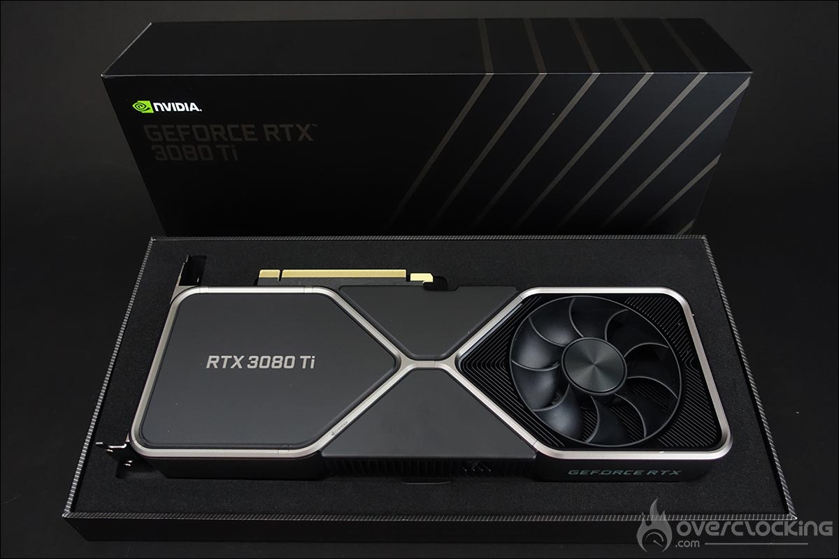

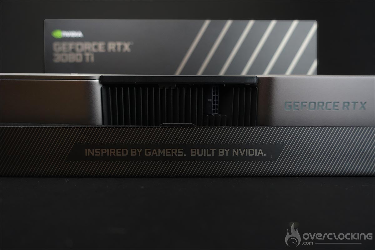

Un mot sur le packaging de NVIDIA qui est, une fois de plus, ultra soigné. Je pense que les quelques photos ci-dessous vous montrent bien le soin apporté à la présentation du produit par NVIDIA. Pour la petite anecdote, la boite de cette RTX 3080 Ti est plus petite que celle des RTX 3070 FE et RTX 3060 Ti FE.

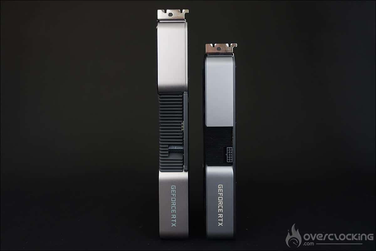

Par contre, il s’agit du premier modèle que nous testons et qui dispose de ce système de refroidissement assez particulier. L’avantage non négligeable est que ce modèle conserve une épaisseur de 2 slots. Voici d’ailleurs deux photos de la RTX 3080 Ti FE à côté du modèle RTX 3070 FE.

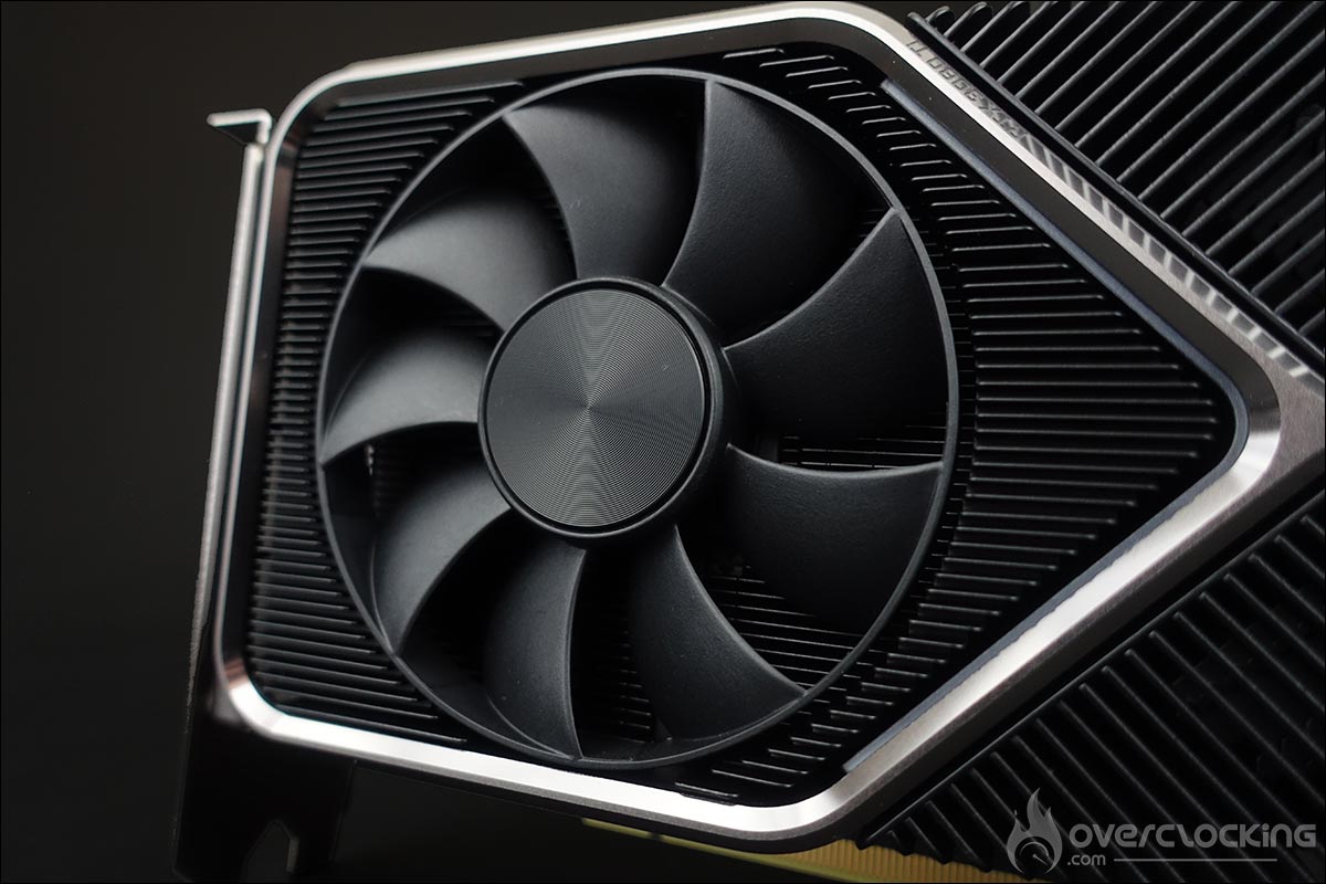

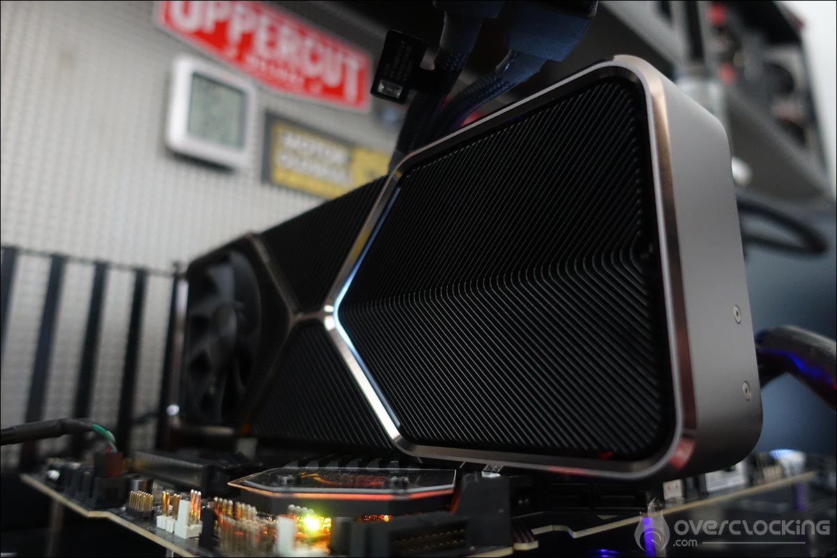

L’objectif est, comme pour tout système de refroidissement, de maintenir le GPU au frais tout en produisant des nuisances sonores acceptables. NVIDIA a donc eu l’idée d’utiliser deux ventilateurs mais placés de part et d’autre de la carte graphique. Celui de gauche aspire l’air au sein de votre boitier et est ensuite expulsé par l’arrière de la carte. L’autre ventilateur, situé à droite, aspire lui aussi l’air de votre boitier afin de dissiper la chaleur de la chambre à vapeur avant d’être expulsé en position haute, toujours au sein de votre boitier. Inutile de dire que vous devrez opter pour une bonne circulation de l’air au sein de votre boitier si vous désirez maintenir vos composants à de fraîches températures.

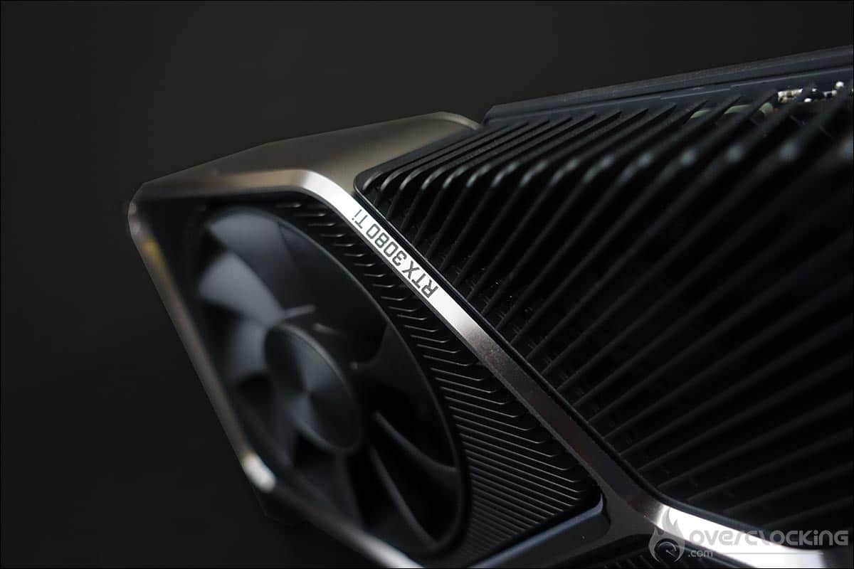

Les ventilateurs sont des modèles de 85 mm chargés de tenir au frais le radiateur en contact avec la puce graphique ainsi que les différents composants du PCB. Les ventilateurs noirs disposent de 9 pales et resteront au repos lorsque la carte n’est pas sollicitée et que la température reste inférieure à 35°C. Personnellement, c’est un format très intéressant et passe-partout, tandis que la finition apportée à la carte n’a rien à envier aux marques partenaires de NVIDIA. Comme nous vous l’avons dit, esthétiquement, la carte est une vraie réussite. L’utilisation de l’aluminium noir et gris lui confère une finition parfaite, le tout agrémenté de quelques touches de RGB blanc au niveau du triangle sur la face avant ainsi que le logo GeForce RTX.

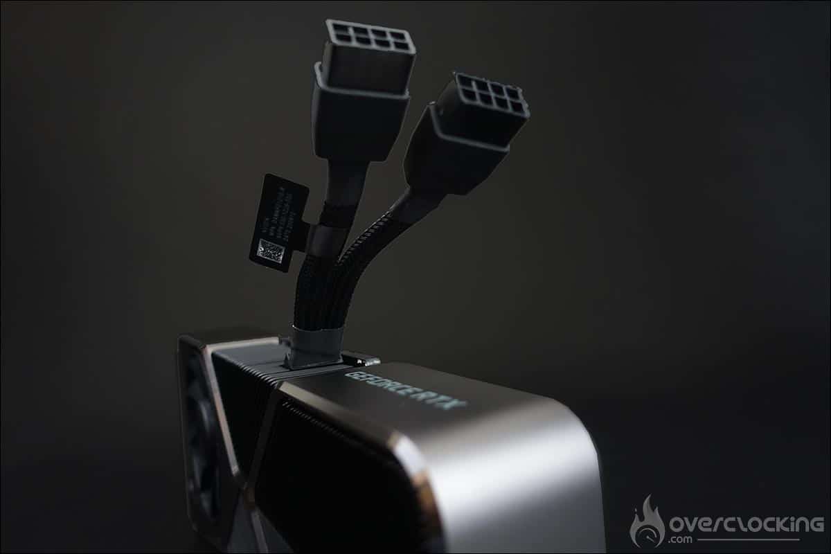

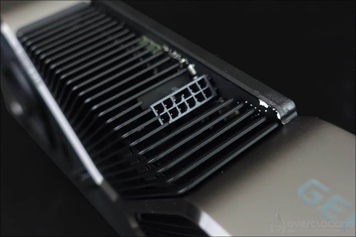

Pour alimenter la carte, on retrouve emblématique connecteur 12-pin de NVIDIA. Pas de panique, NVIDIA fournit dans son bundle un double adaptateur permettant de le connecter sur un traditionnel 2 x 8-pin PCIe. C’est une excellente solution proposée par NVIDIA. Le seul regret se situe au niveau de son emplacement, sur le dessus de la carte, qui aurait pu être plus judicieux. En position arrière, il aurait fait sensation.

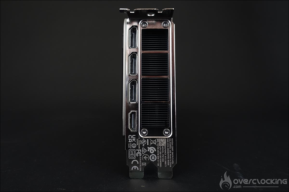

Enfin, sachez que la carte dispose, au niveau des sorties vidéos de trois DisplayPort 1.4a et d’un port HDMI 2.1. On peut aussi remarquer que l’équerre dispose d’une grande surface perforée afin de permettre à l’air chaud d’être évacué à l’extérieur de votre PC par le ventilateur qui se trouve le plus proche.
