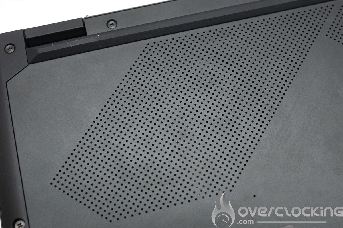

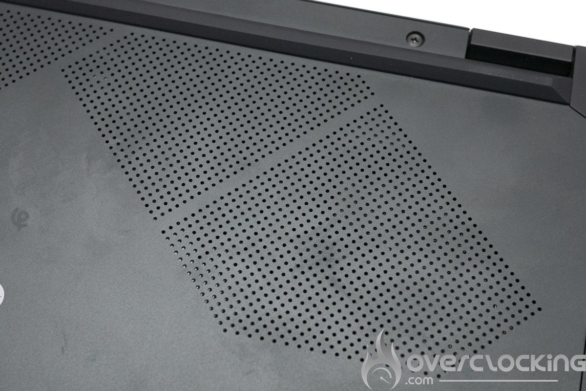

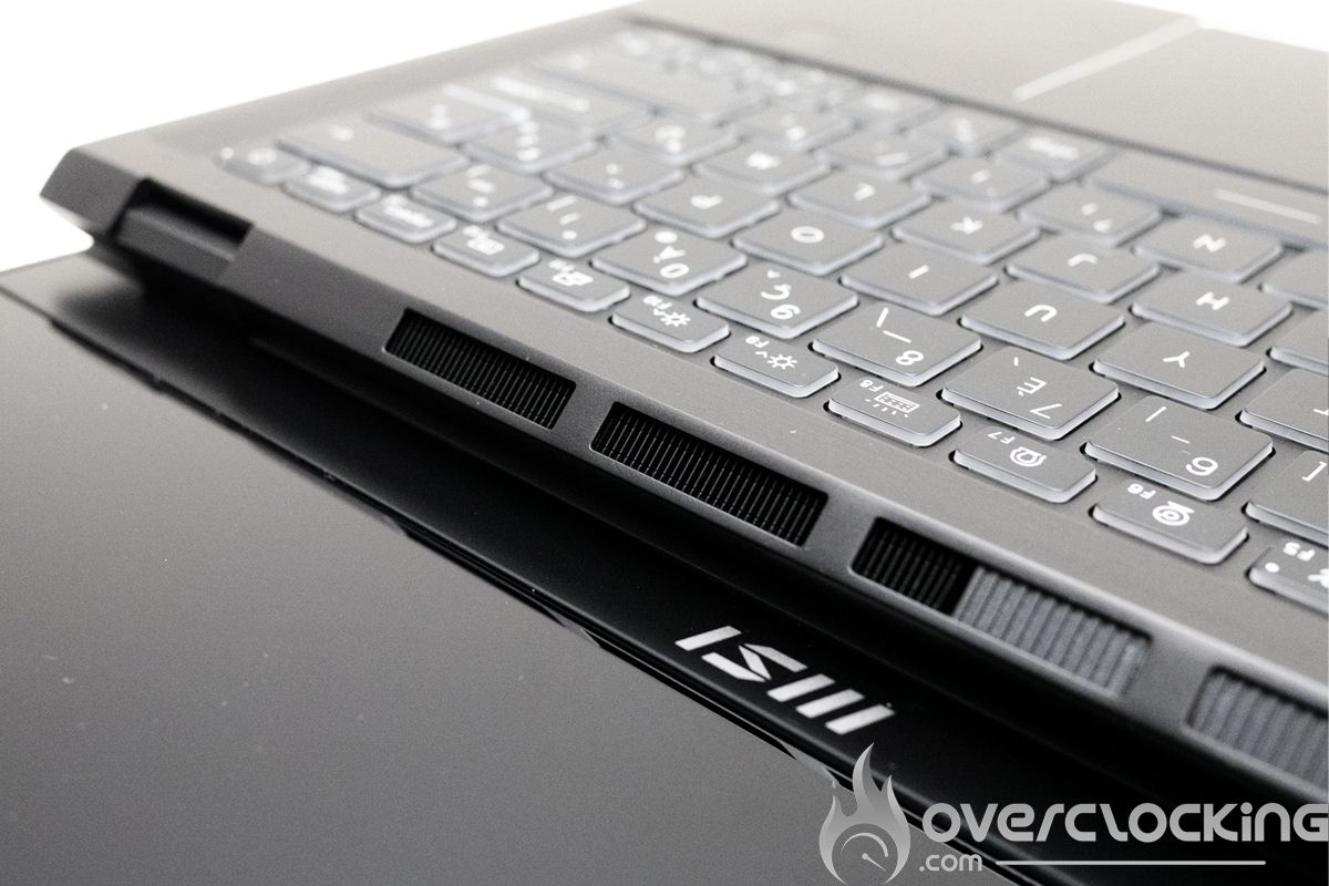

Pour refroidir la configuration, nous avons au dos deux ventilateurs qui aspirent l’air frais et l’expulsent devant l’écran.

Pour limiter la chauffe, le Summit E14 dispose d’un écran pivotant de façon à surélever l’appareil. Des patins sont présents pour le garder stable et ne pas le rayer.
MSI Summit E14 Evo A12M rehausse
