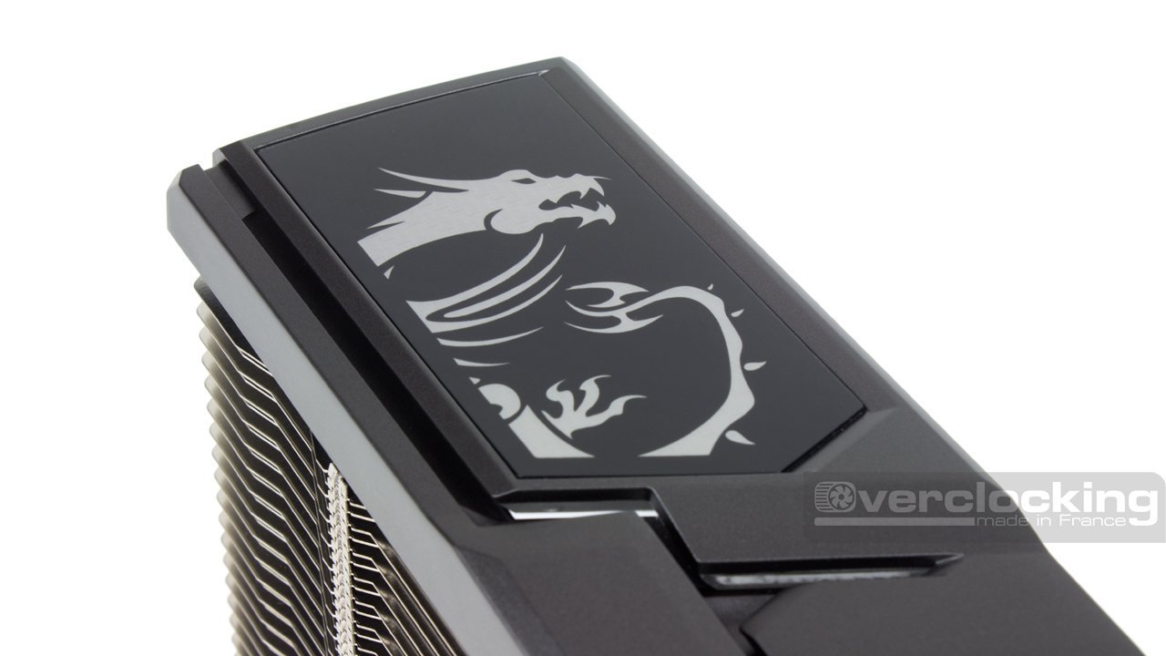

À la sortie de la boîte, nous retrouvons un Core Frozr XL absolument massif et au design plutôt agressif. Nous retrouvons alors un cache supérieur affichant le dragon de la marque sur une surface imitant un effet carbone. C’est aussi par-là que l’éclairage RGB se fera. Par la même occasion, les deux ventilateurs prennent place sur des platines. Enfin, ils sont entourés d’une « cage » ajourée laissant apparaître le cadre rouge du ventilateur.

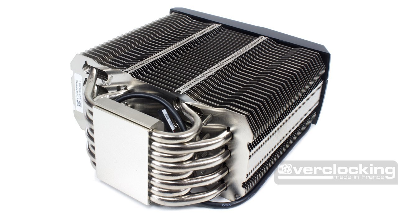

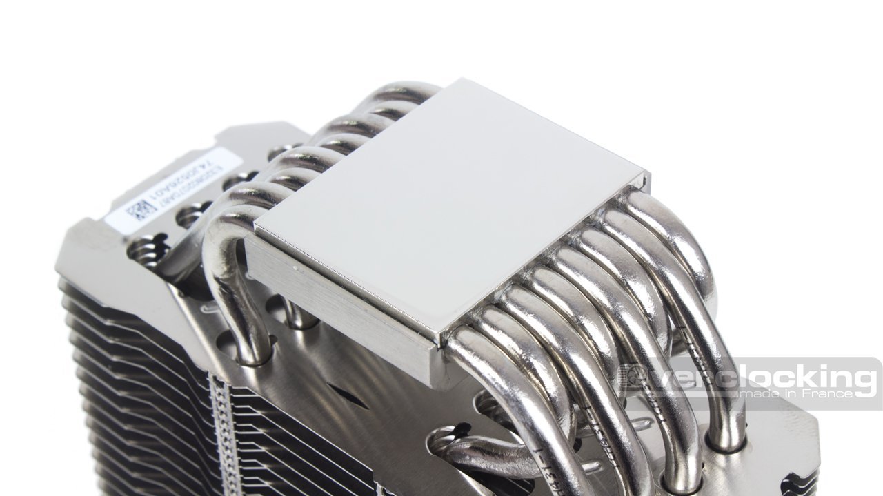

Le dissipateur en lui-même est plutôt imposant et affiche un total de 49 ailettes en aluminium. Ces dernières sont traversées par un total de huit caloducs en cuivre nickelé. L’ensemble se rejoint au niveau d’une base en cuivre également nickelé.
En parlant de la base, celle-ci affiche une finition miroir. Le tout est très bien fini puisqu’elle se comporte comme tel, un miroir. Outre cet aspect, elle est excentrée vers la gauche afin de décaler le ventirad sur la droite. L’objectif derrière tout cela est de ne pas obstruer le premier port PCIe de la carte mère, le dissipateur étant imposant.
D’ailleurs, pour ce qui est des dimensions, le Core Frozr XL mesure 150.4 mm de largeur, 129.8 mm de profondeur et 169.87 mm de hauteur. L’ensemble est également lourd, puisqu’il affiche 1295 gr sur la balance avec ses deux ventilateurs. À titre de comparaison, le dissipateur de MSI est plus haut, plus large, mais aussi plus lourd que le R1 Ultimate de Cryorig. Quand on le disait qu’il était imposant !

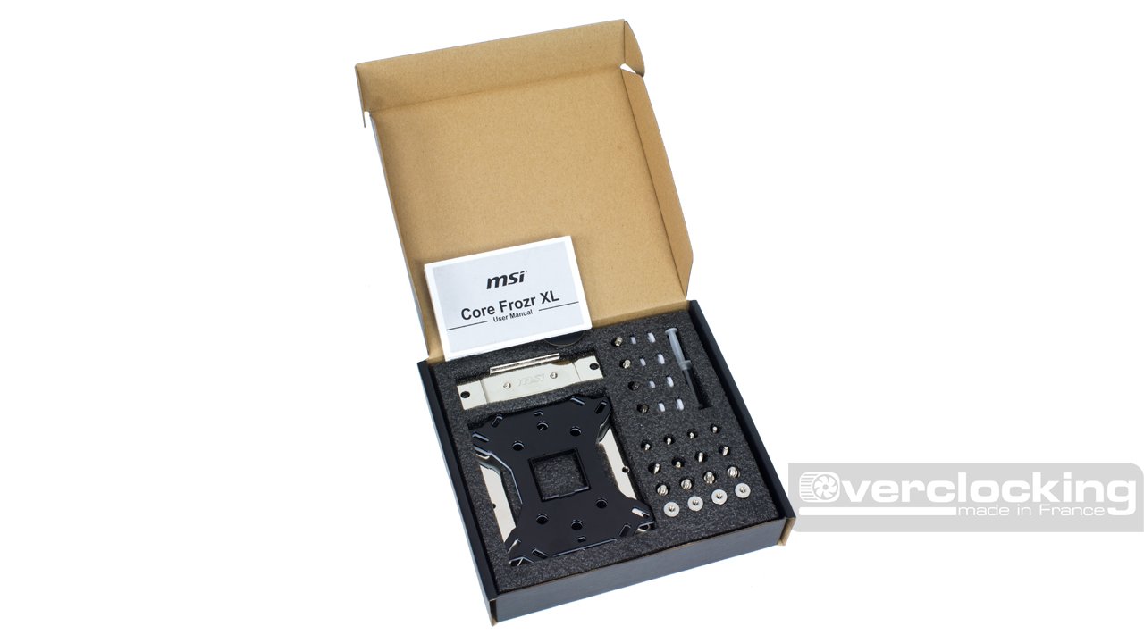

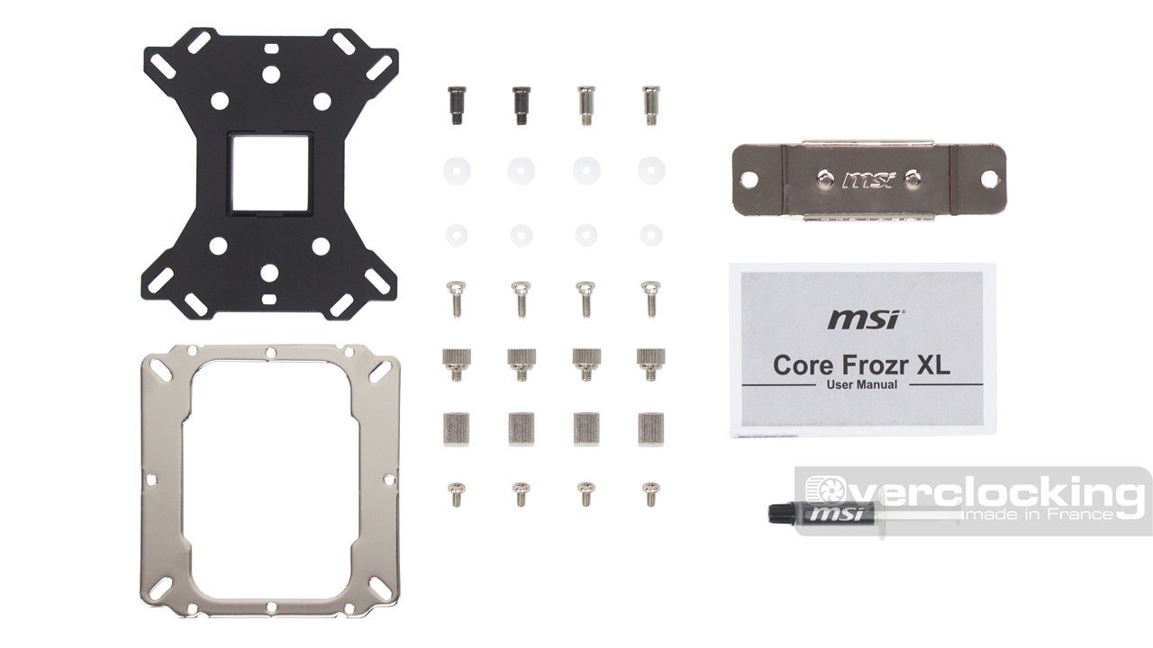

Concernant le bundle du Core Frozr XL, MSI a mis l’accent sur la présentation ! Contrairement à certains constructeurs, les éléments qui le constituent sont présents dans un petit carton séparé comportant le logo de la marque. Chaque vis, chaque pièce repose dans un compartiment qui lui est dédié. Un effort de présentation qui mérite d’être souligné. Pour le coup, que contient-il ?
  • Une backplate universelle
  • Une plaque de montage
  • La visserie nécessaire à l’installation
  • Une languette de pression
  • Une notice de montage
  • De la pâte thermique sous forme de seringue
Malgré une belle présentation, le bundle contient le strict nécessaire, même pas un petit écusson propre à la marque ? Enfin, ne nous plaignons pas, nous avons un splitter de fournis, ce qui n’est pas le cas de tous les produits de la concurrence !
