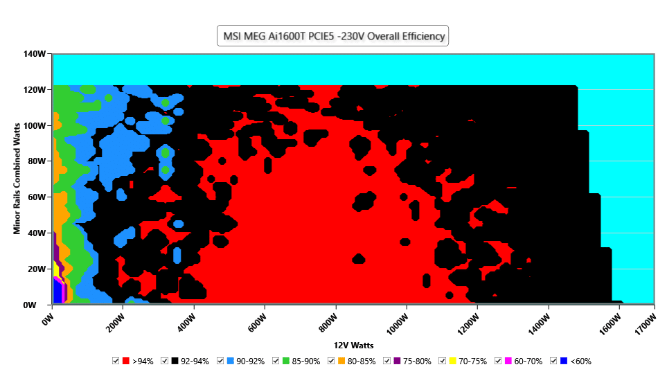

L’efficacité énergétique :
Sous 230V, l’alimentation de MSI offre une excellente efficacité entre 400W et 1000W, avec une majorité de la zone rouge (>94%), indiquant un rendement optimal. Même entre 1000W et 1200W, l’efficacité reste très élevée, atteignant 92-94% (zone noire). Toutefois, au-delà de 1200W, l’efficacité commence à diminuer progressivement, comme le montre l’apparition des zones cyan et noire. Cela signifie que l’alimentation dissipe plus de chaleur et perd plus d’énergie, un comportement logique lorsqu’elle est fortement sollicitée.
À faible charge (<200W), on observe davantage de zones bleues et vertes (85-92%), ce qui indique une perte d’efficacité. Ce phénomène est courant sur les alimentations de très forte puissance, car elles sont optimisées pour des charges moyennes à élevées.
En conclusion :  en 230V, cette alimentation offre un rendement énergétique exceptionnel, avec une efficacité supérieure à 94% entre 400W et 1000W et compétitive même à forte charge (>1200W).

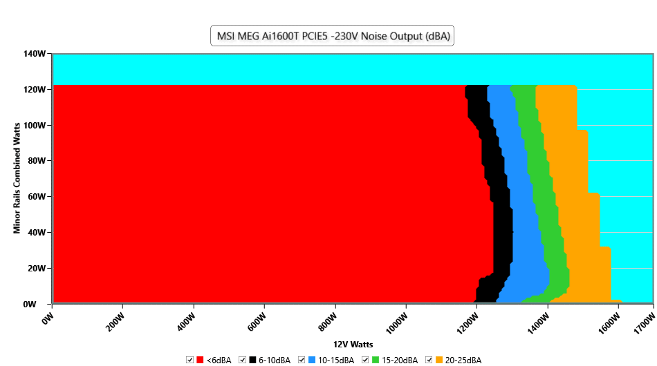

Le bruit :
Jusqu’à 1100W, l’alimentation de MSI est totalement silencieuse (<6 dBA), comme l’illustre la vaste zone rouge du graphique. Cela signifie que les ventilateurs sont soit à l’arrêt, soit en rotation minimale, assurant un fonctionnement inaudible. À partir de 1200W, une légère augmentation du bruit se fait sentir, avec l’apparition de zones noires et bleues (6-15 dBA), mais cela reste extrêmement discret. Même lorsque l’alimentation atteint sa pleine charge (1600W), le niveau sonore ne dépasse pas 25-30 dBA (zones vertes et oranges), ce qui demeure remarquablement silencieux pour un modèle de cette puissance.
En conclusion : l’alimentation reste quasi inaudible jusqu’à 1000-1100W. Même à pleine charge (1600W), le niveau sonore ne dépasse pas 30 dBA. J’ai pu le confirmer en utilisation avec une RTX 5090 Suprim OC consommant 600 watts, gracieusement prêtée par MSI pour la présentation de cette alimentation, ainsi qu’un i9-13900KS overclocké sous azote dépassant les 400 watts. L’alimentation ne produisait aucun bruit perceptible. C’est assez bluffant !.
