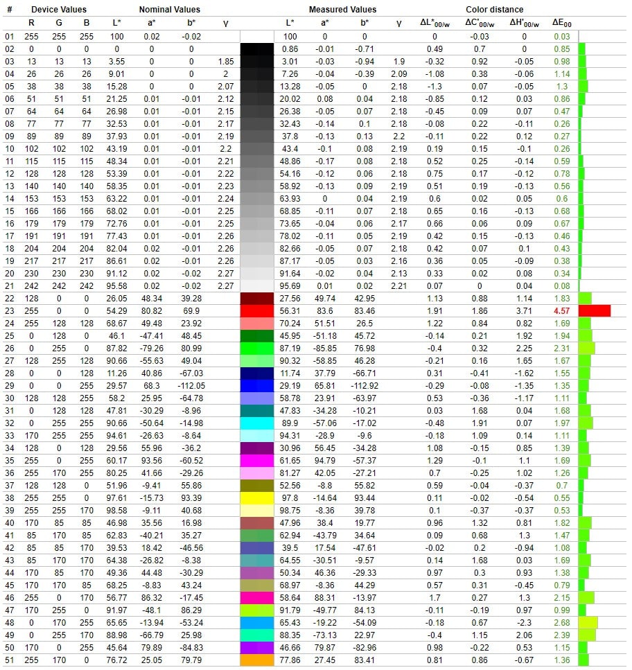

Comme on peut le voir, la calibration est assez décevante de base, nous avons du 7200K pour du 6500K attendu, ce qui est dans les specs. Le delta E est à plus de 1,17% d’écart moyen et 4,57% au maximum.
Pour ce qui est de la luminosité, l’écran peut monter à 438 cd/m² avec un taux de contraste autour de 1037:1.
L’étendu du gammut est de :
  • 98,1 % du sRGB
  • 73,2 % du Adobe RGB
  • 75,5 % du DCI P3
Impossible ici de réaliser un calibration de l’écran qui finie par être moins bien calibrer que d’usine.

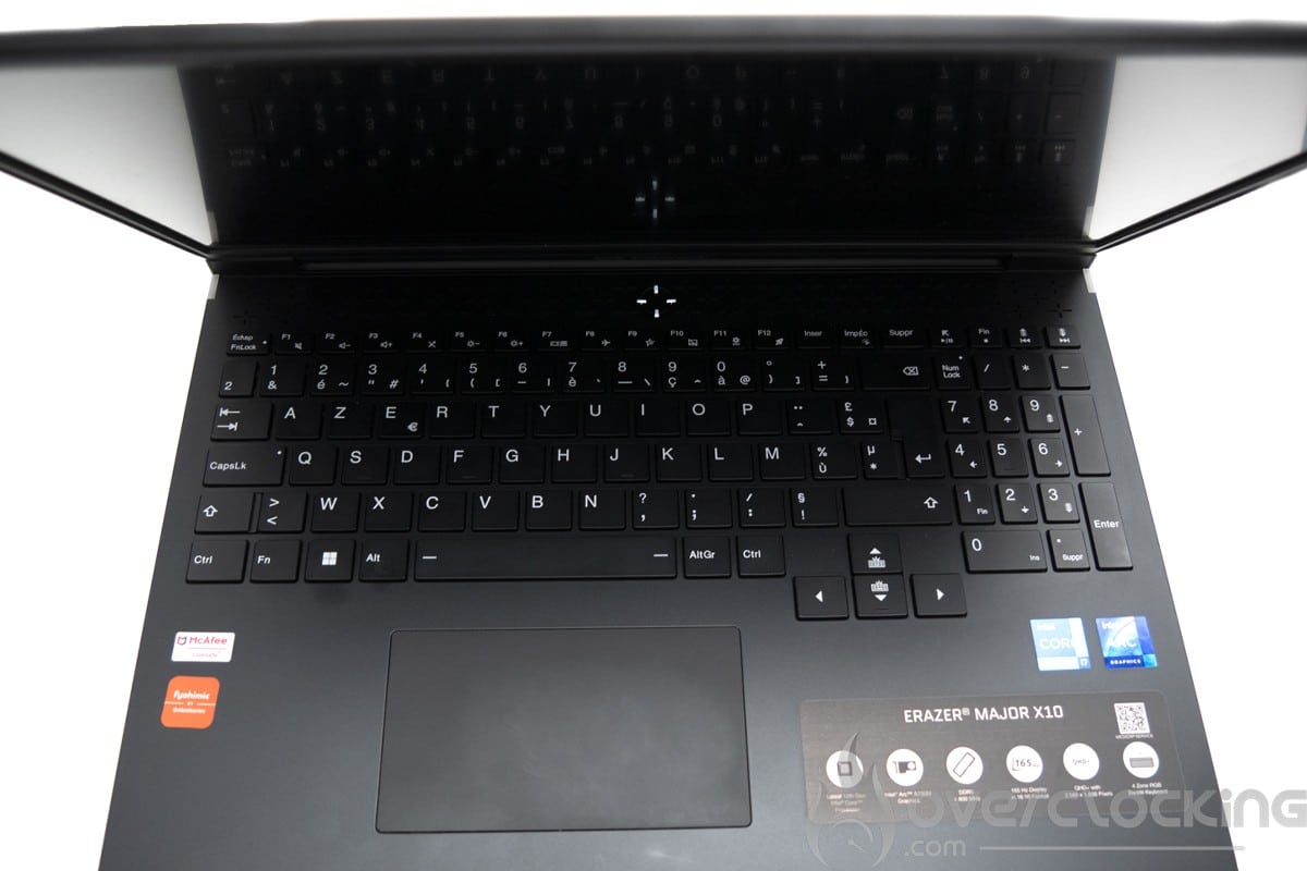

Pour ce qui est de la réflectance de l’écran, nous avons une dalle matte, un bon choix pour un usage en environnent lumineux même si cette dernière reflète bien la lumière.
medion erazer major x10 - écran réflexion
Nous avons donc une dalle de très bonne facture avec une calibration d’usine presque parfaite.

  1. Les nuances de bleu sont trop proches les unes des autres, y-a-t-il possibilité de refaire des graphes avec des couleurs plus adaptées ?
