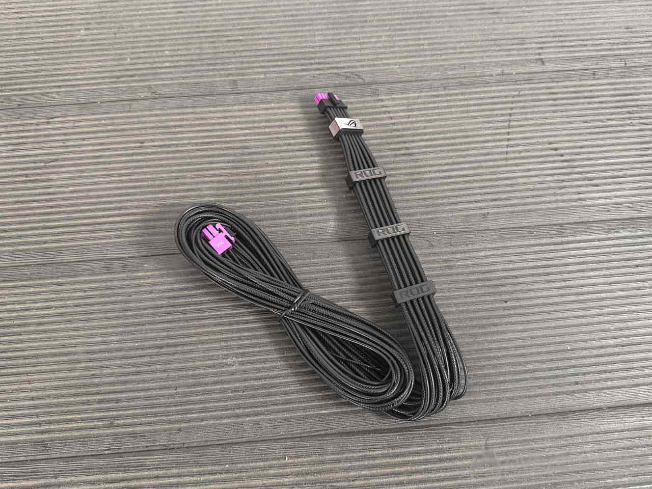

Le ROG Equalizer :
Le ROG Equalizer est un câble d’une grande qualité. Celui-ci est tressé, il possède trois peignes, deux indicateurs colorés et une finition chromée au niveau du connecteur. Sur le plan esthétique, il n’y a rien à dire, c’est clairement un produit premium comme ROG sait les faire. Du côté des “performances” électriques, il s’est aussi révélé bon grâce à sa capacité à encaisser jusqu’à 17 ampères par brin. Cela s’est traduit par une température du connecteur bien plus basse qu’avec un câble classique.
Asus ROG Equalizer
Néanmoins, la répartition des charges n’était pas meilleure. Ainsi, le risque qu’un connecteur crame n’est pas totalement écarté, mais simplement minimisé.
