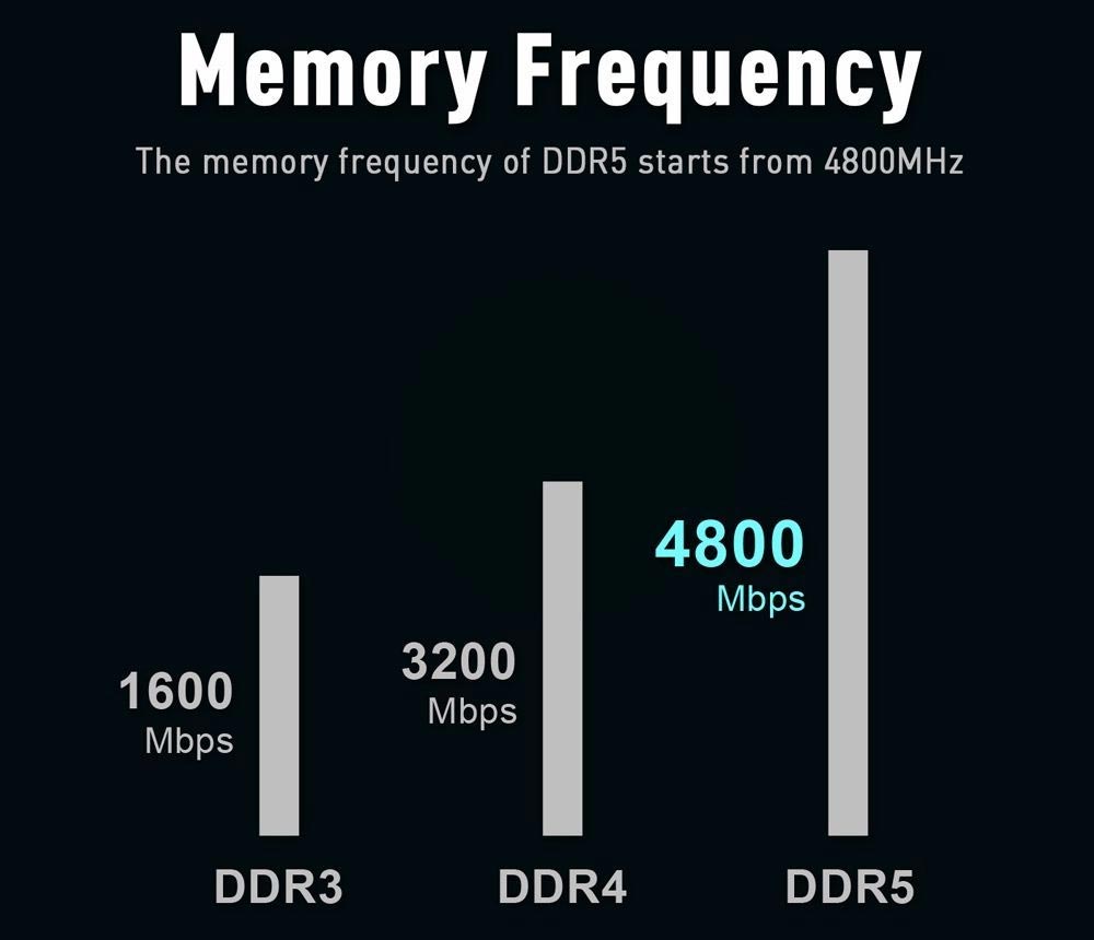

Des fréquences plus hautes et une tension plus basse :
Alors, qu’est-ce qui change ? Premièrement, les fabricants semblent privilégier des barrettes de 16 GB et donc des kits dual channel en 2 x 16 ou 2 x 32 Go alors que nous sommes habitués à du 2 x 8 GB pour la DDR4. Les fréquences sont aussi à la hausse avec des kits qui débutent à 4800 MT/s alors que la norme semble se situer à 3200 MHz en DDR4 et qui peuvent atteindre actuellement 6600 MT/s. Enfin, qui dit hautes fréquences dit timings (beaucoup) plus relâchés.
La tension est aussi en amélioration puisqu’elle pourra diminuer à 1,1 volt pour la DDR5 contre 1,2 volt pour la DDR4. On parle ici d’une tension de 1,1 volt pour les kits DDR5 à 4800 MT/s. La tension sera plus haute si la fréquence augmente comme vous le verrez ci-dessous.
