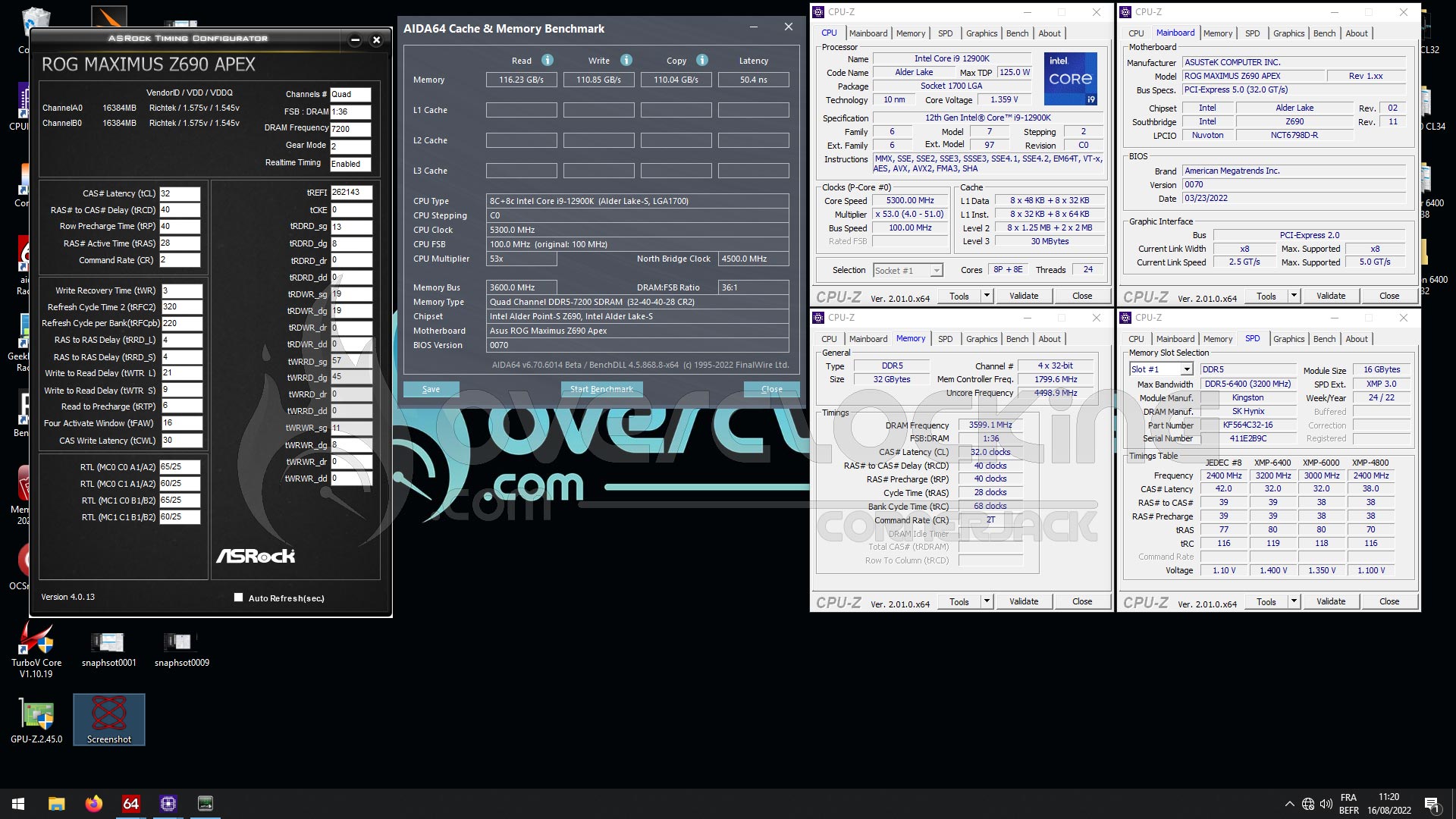

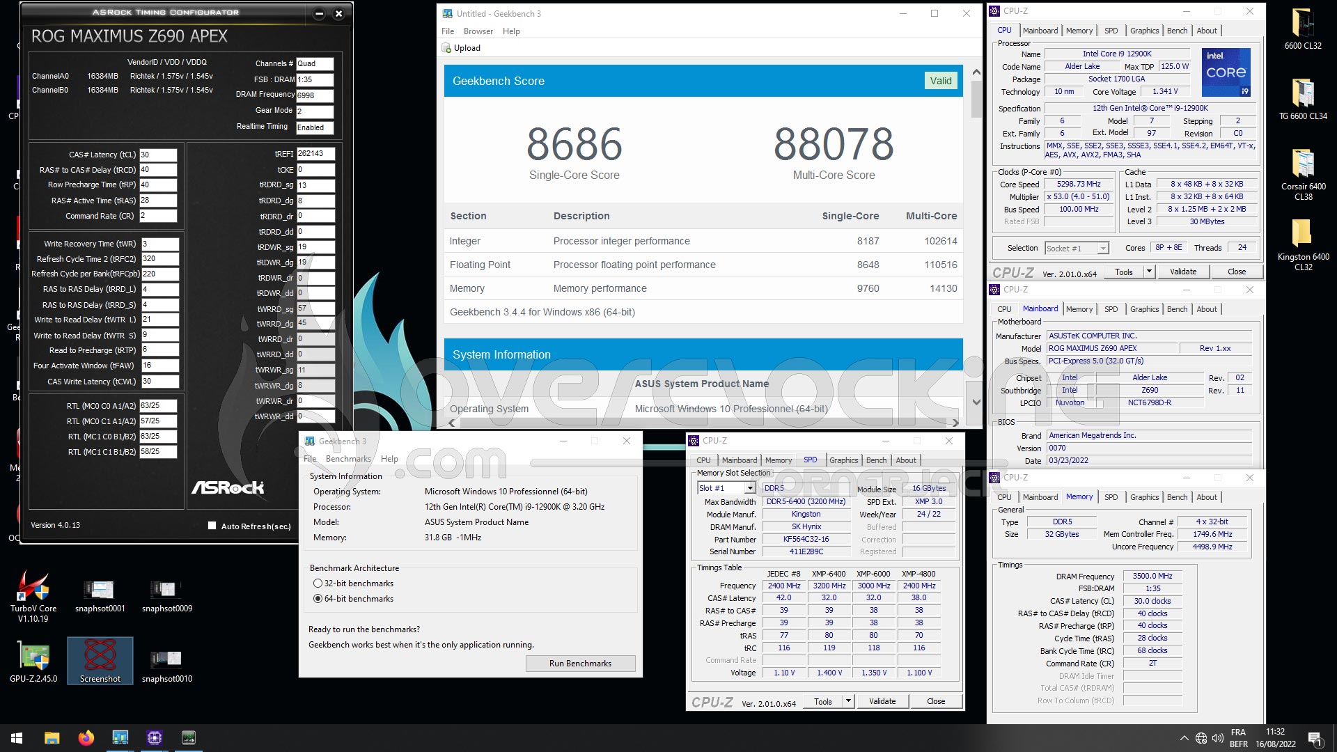

Étape 1 : on pousse le XMP à 7000 MT/s sans toucher à la tension
Dans un premier temps, il est possible d’activer les profils disponibles dans le BIOS de notre APEX. Attention à bien sélectionner ceux qui correspondent à votre type de puces mémoires. Ces profils agissent sur les timings, les subtimings ainsi que sur les tensions. Maintenant que les kits disposent de fréquences plus hautes et de timings plus serrés que lors du lancement, ceux-ci deviennent un peu obsolètes.

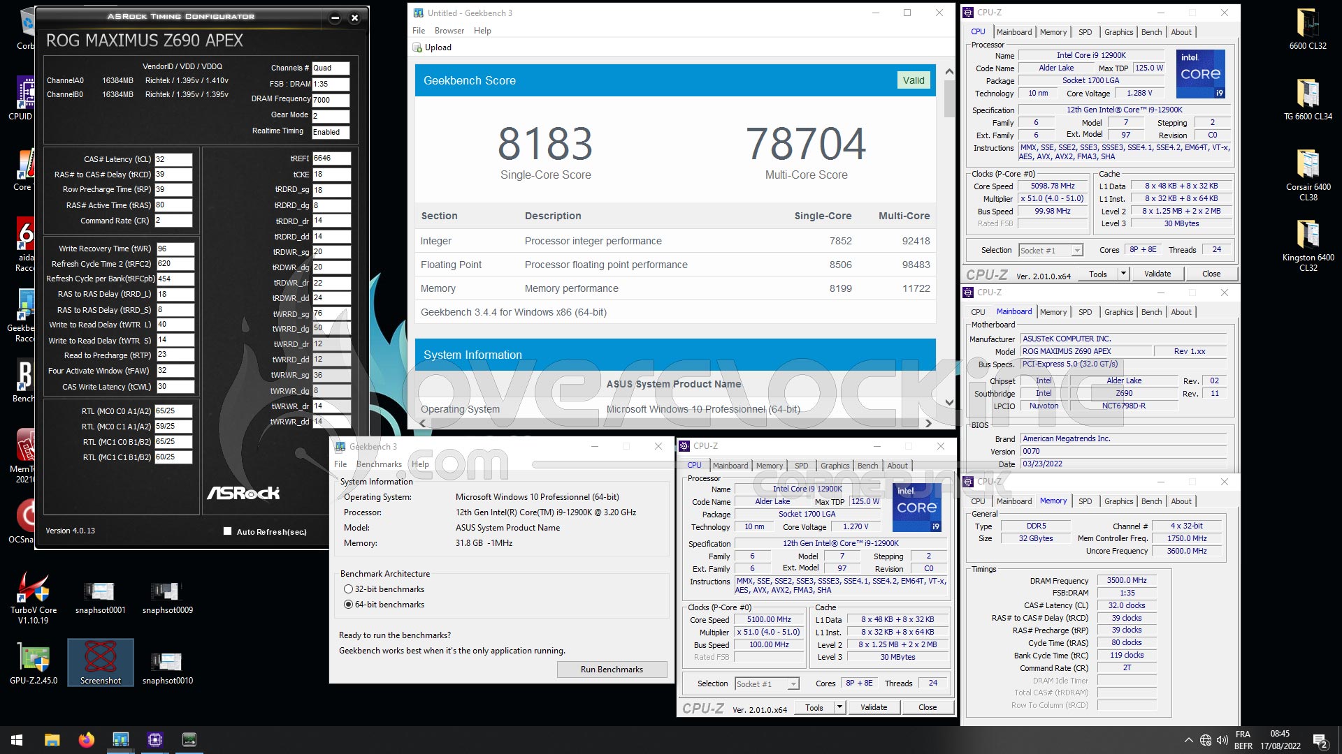

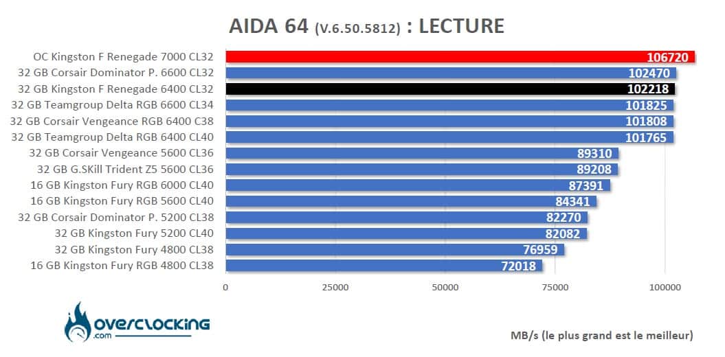

Mais, une fois n’est pas coutume, nous avons choisi d’optimiser le profil XMP sans toucher à la tension. Nous avons, dans un premier temps, juste augmenté la fréquence. Nous avons ainsi pu atteindre les 7000 MHz en 32-39-39-80 toujours à 1,40 volt. L’ensemble de nos benchmarks se sont exécutés dans aucune difficulté. Nous avons d’ailleurs été agréablement surpris de ce potentiel. Vous pourrez voir le gain de performances dans les graphiques un peu plus bas. Nous ne sommes très certainement pas totalement stable mais force est de constater que tous les benchmarks passent !

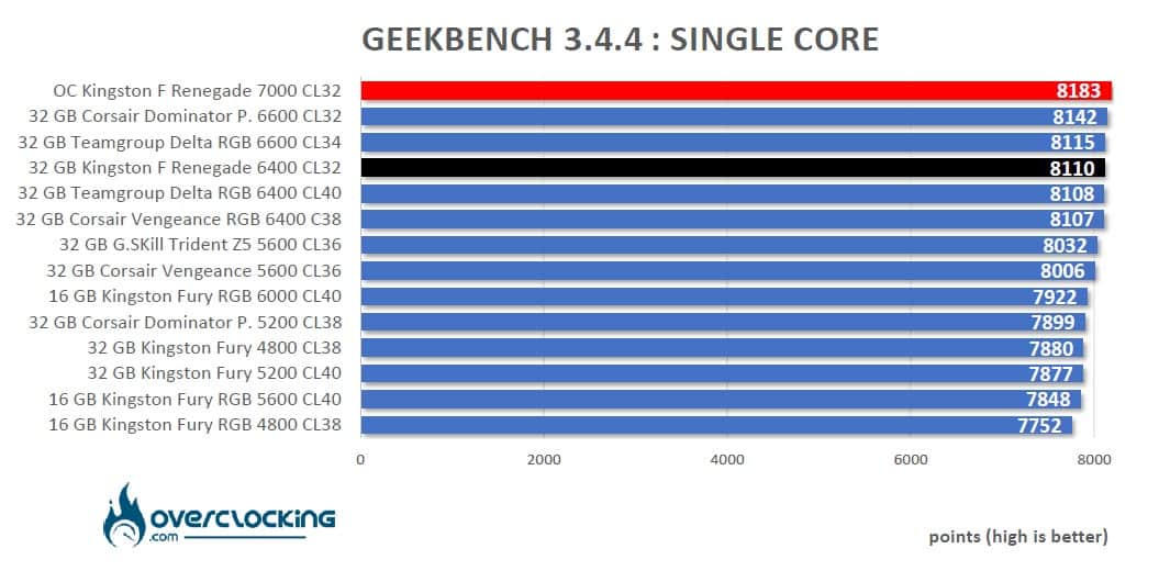

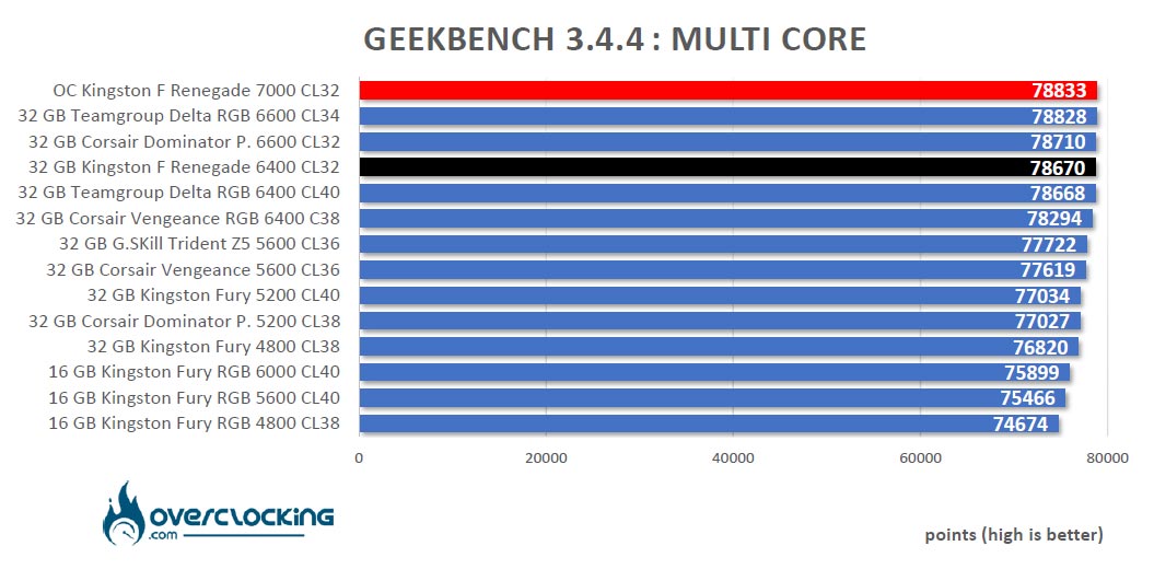

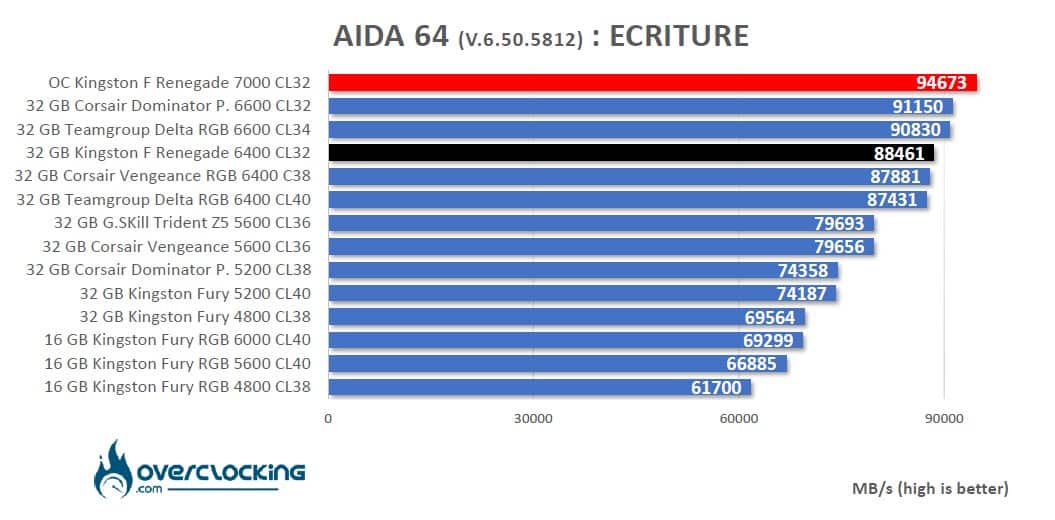

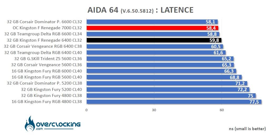

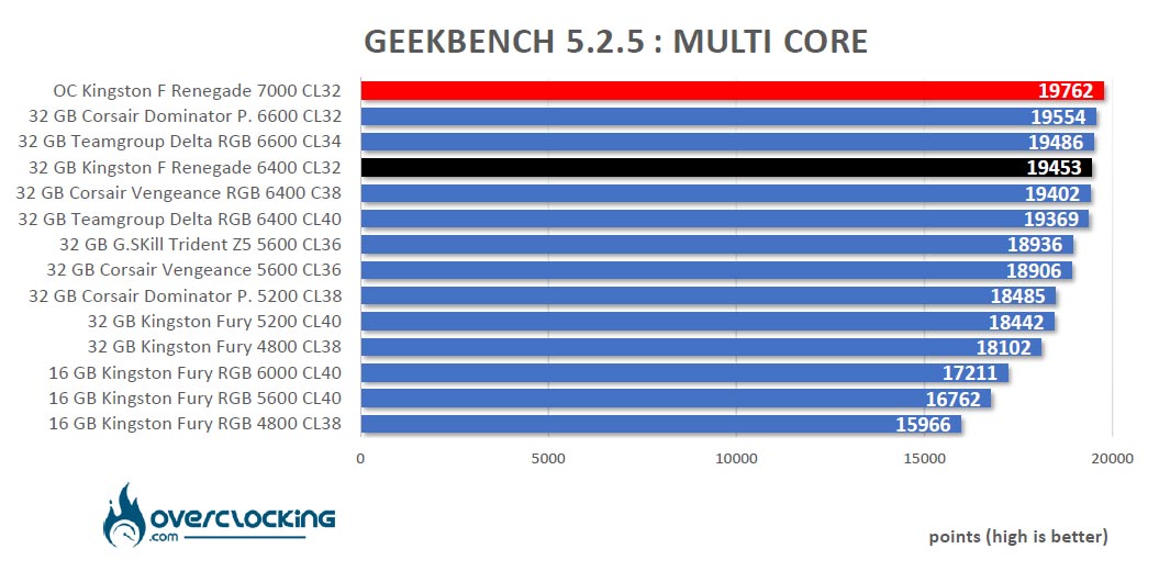

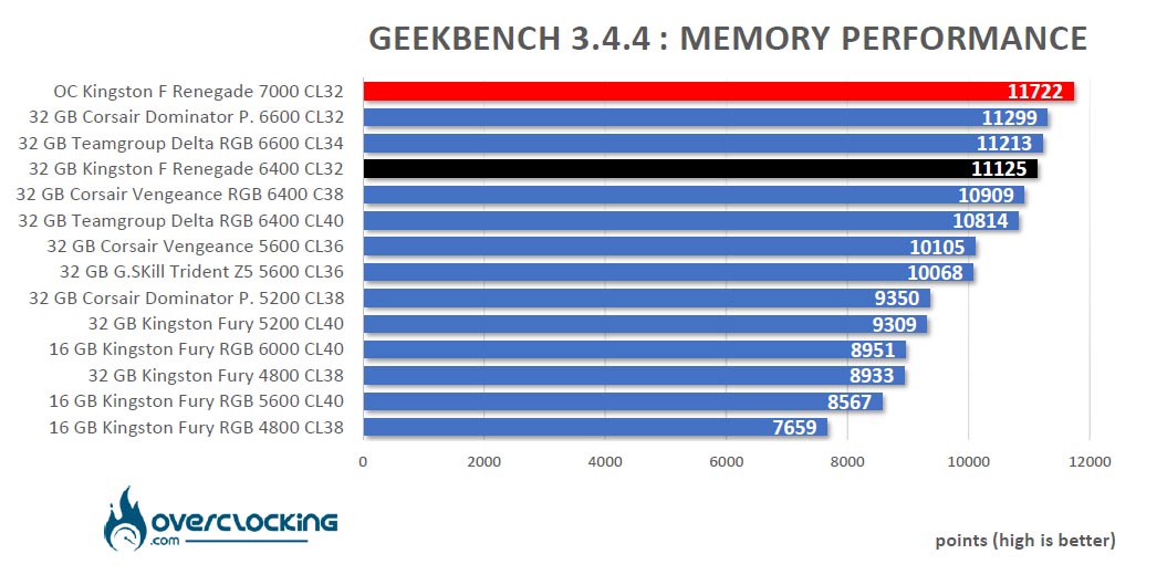

Voici nos tableaux de tests mis à jour afin que vous puissiez vous rendre compte des gains obtenus avec ces deux profils dans les différents benchmarks que nous utilisons. Débutons de suite avec AIDA64 afin de voir l’impact de l’overclocking de notre kit sur les débits.
Les performances explosent dans tous les benchmarks. L’idée est de vous montrer le potentiel tout en conservant une tension de 1,40 volt. Il sera donc intéressant de passer un peu de temps afin de profiter d’un profil qui vous convienne parfaitement ! Nous allons d’ailleurs mettre en ligne rapidement un tuto afin de vous permettre de tester la stabilité de votre overclocking mémoire.

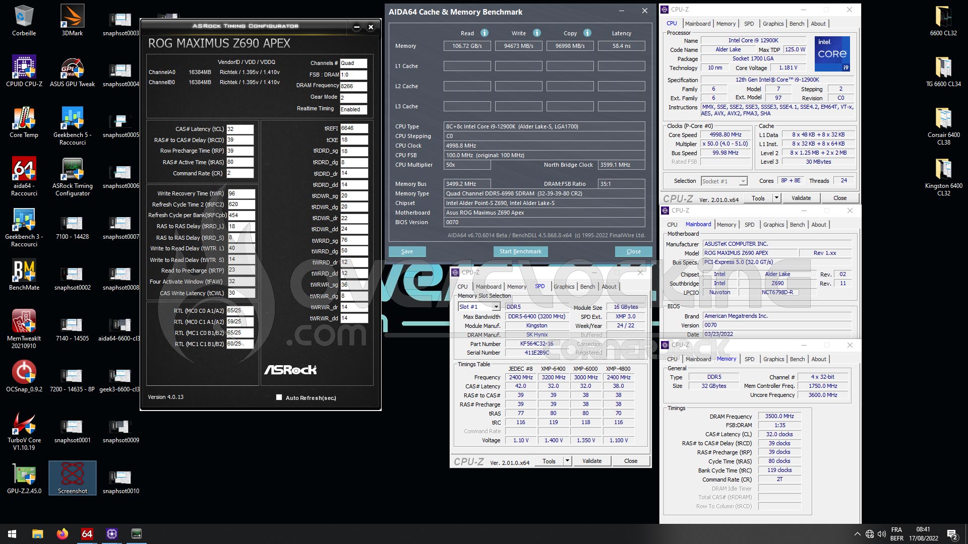

Étape 2 : profils de benchs à 7000, 7200 et 7400 MT/s

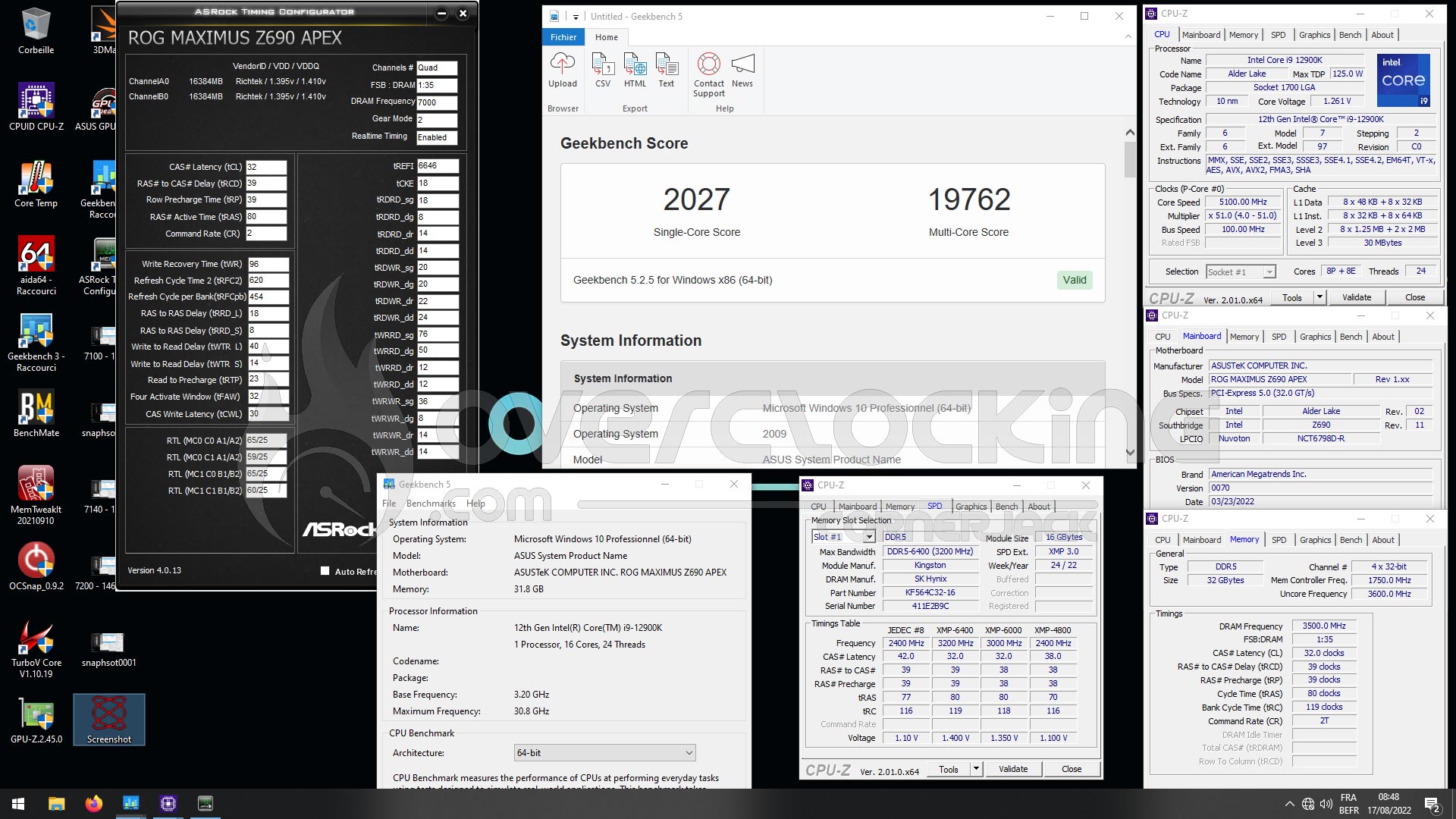

Cela fait maintenant plusieurs mois que nous testons des kits DDR5 et nous commençons à mieux maitriser l’overclocking. Point important, nous avons reçu une nouvelle ROG Z690 APEX datant de 2022. Les versions 2022 ont l’avantage de ne plus avoir de souci en terme d’overclocking de la mémoire. Les versions 2021 peuvent se montrer très limitée en terme de fréquence sur le slot A. Nous avons ainsi pu valider trois profils, le premier à 7000 MT/s, le second à 7200 Mt/s et enfin à 7400 MT/s. En ce qui concerne les tensions, elles étaient de 1,57 volt (VDD), 1,54 volt (VDDQ), 1,55 volt (IVR) et 1,35 v (Memory Controller).
Notre i9-12900K est overclocké pour les résultats ci-dessous. Les P-core sont à 5300 MHz, les E-cores à 4100 MHz et le cache à 4500 MHz, le tout pour une tension CPU de 1,35 volt. La tension du SA est elle aussi de 1,35 volt.
7000 MT/s 30-40-40-28-2T :
Ce profil est très intéressant et bien performant. Pour de l’overclocking en air ou watercooling, il pourra encore être optimisé afin de grappiller quelques points. Chaque kit est différent et demandera un temps de tests pour trouver le meilleur équilibre au niveau des timings.

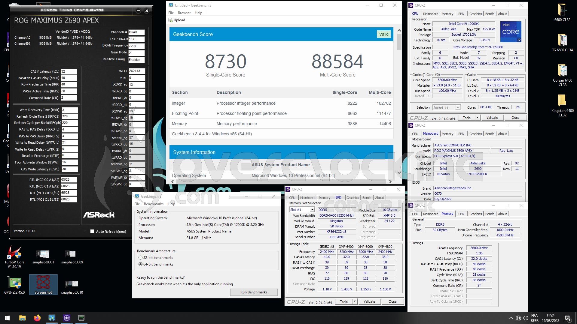

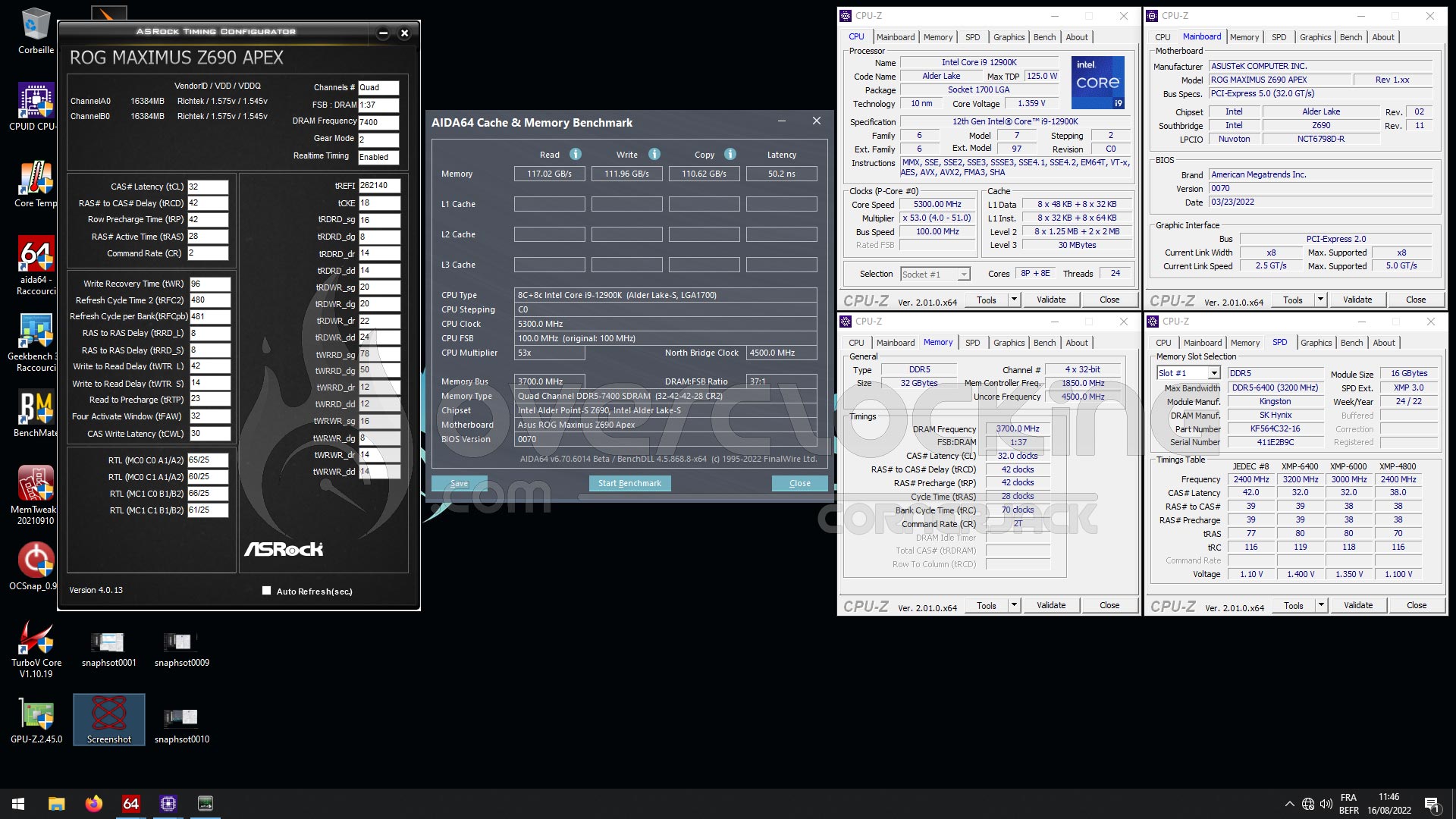

7200 MT/s 32-40-40-28-2T :
Ce nouveau profil est assez semblable à celui à 7000 MT/s mais avec quelques timings relâchés. Nous sommes sur des performances assez similaires. N’oublions pas que plus nous augmentons la fréquence et moins nous devrons être gourmand sur les timings. Pour du benchmark, l’idée est de trouver le meilleur compromis et celui qui sera le plus performant. Mieux vaut par exemple rester à 7000 MT/s et serrer plus fortement les timings. À vous de juger en fonction des résultats obtenus.

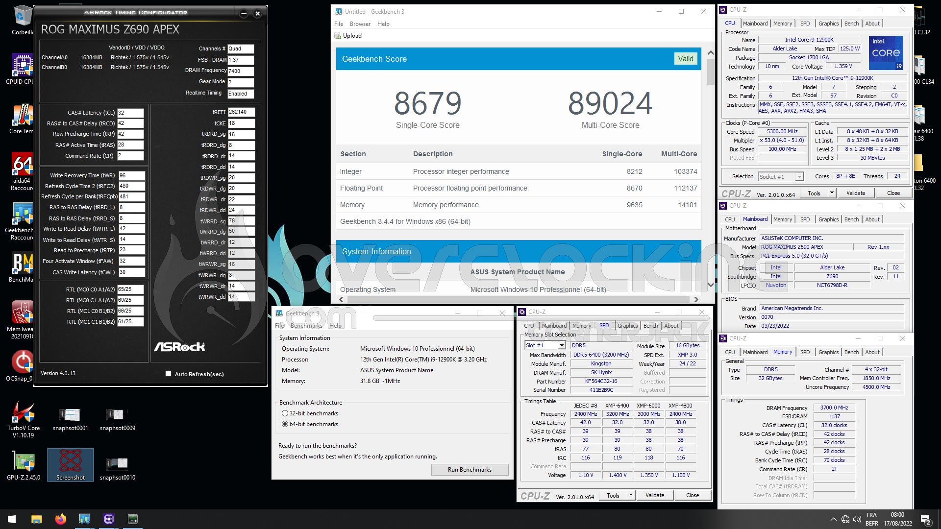

7400 MT/s 32-42-42-28-2T :
Chaud, chaud dans le labo. Lors des tests, la température flirte avec les 27,5°C, autant dire que ce n’est pas évident d’overclocker par cette température. Néanmoins, en conservant toujours les mêmes tensions et en laissant tous les autres timings en AUTO, ça passe.
