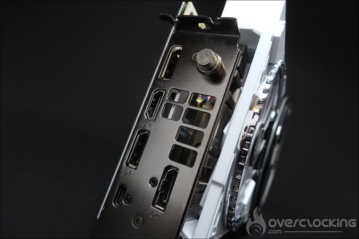

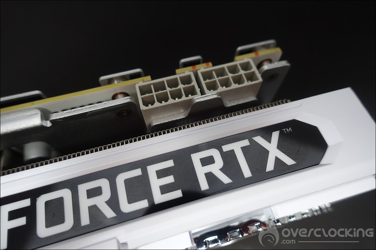

Pour alimenter cette KFA2 RTX 2070 Super HOF 10th Anniversary, le PCB est doté de deux connecteurs d’alimentation 8-pin. Comme c’est le cas sur la plupart des cartes graphiques HOF, on retrouve sur le bracket, un bouton poussoir qui va pousser les ventilateurs à leur vitesse maximale. La carte dispose, au niveau des sorties vidéos, de trois DisplayPort, d’un port HDMI ainsi qu’un port USB de type-C.
L’écran LCD vient se brancher dans un connecteur prévu sur la partie arrière de la carte graphique.

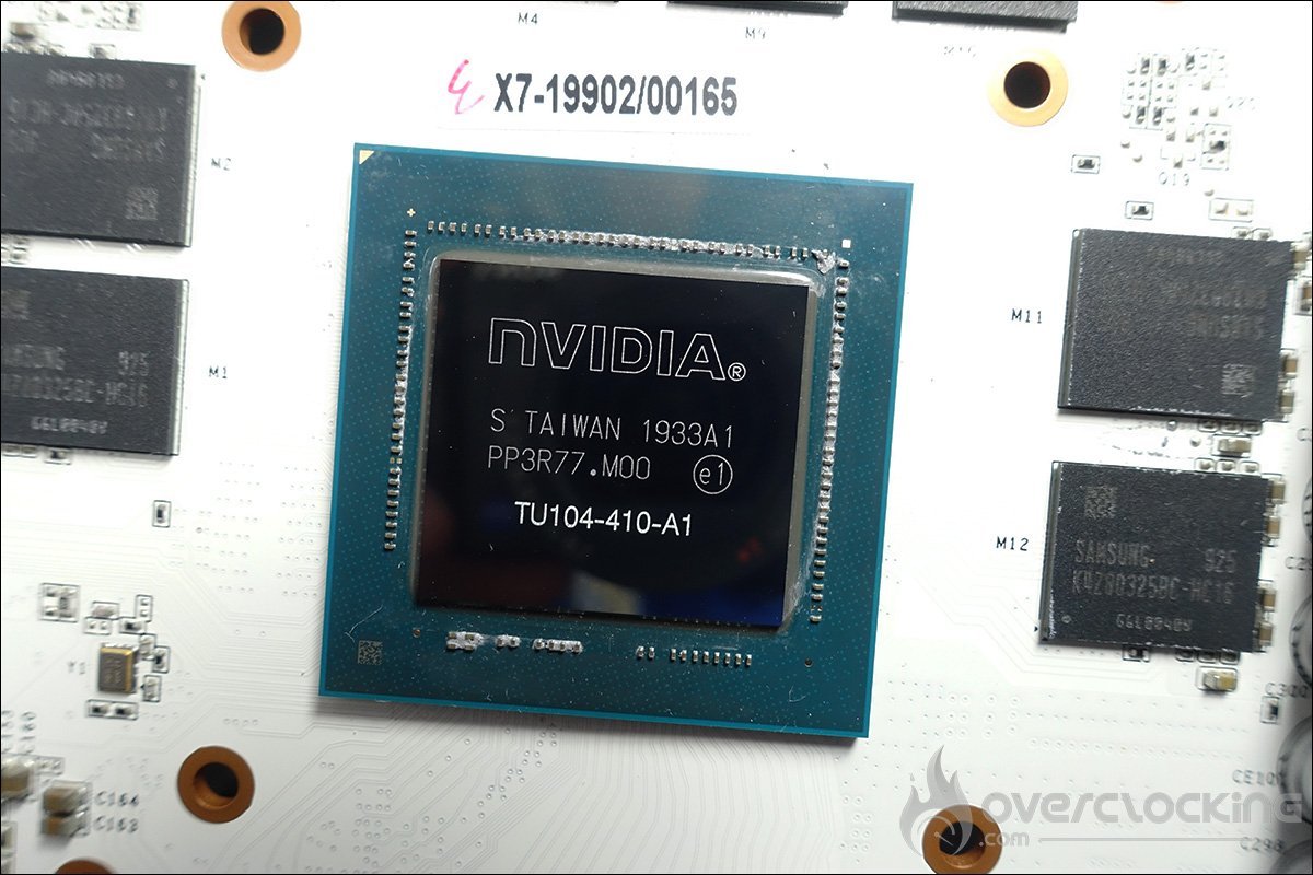

Observons le PCB de notre sample en détails. Tout d’abord, pas de surprise, la puce qui équipe notre modèle est bien la TU104. Depuis plusieurs années, la caractéristique principale des cartes graphiques haut de gamme de chez KFA2 est le choix d’un PCB blanc. Ce PCB blanc, composé de pas moins de 12 couches, n’est bien sur pas celui proposé par NVIDIA. Il a été entièrement revu par KFA2 avec l’utilisation de composants hauts de gamme, afin d’offrir les meilleurs performances aux overclockeurs.

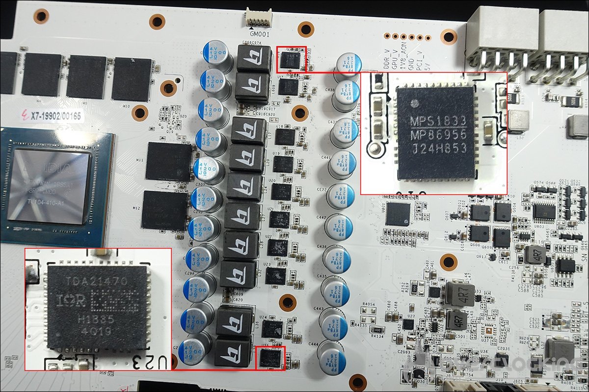

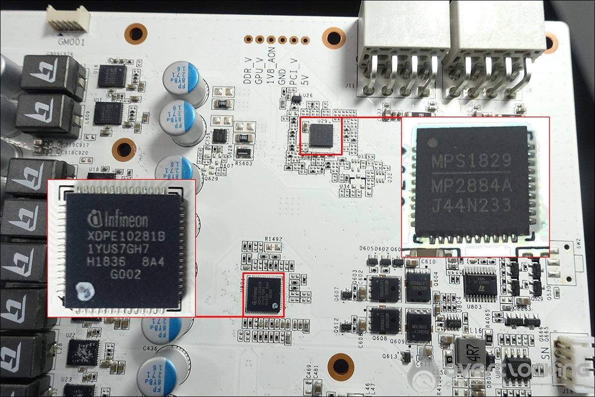

Le contrôleur d’alimentation pour le GPU est une puce Infineon XDPE102818 qui va gérer les 8 phases. Il s’agit d’un modèle haut de gamme et qui est considéré à l’heure actuelle comme l’un des meilleurs. Le rôle des VRM est de réaliser une conversion du courant continu car dans le cas de notre GPU, celui-ci ne fonctionne pas en 12 V ou 5 V, mais sur une tension plus faible comme 1 V par exemple. Les puces qui permettent de le faire sont les VRM. Les VRM peuvent être scindées en trois zones. Tout d’abord, le contrôleur de tension (PWM) qui va alimenter le CPU avec la bonne tension et le bon courant.
Ensuite les mosfets qui sont ici des des Infineon TDA21470. Le nombre de phases est souvent déterminé par le besoin de courant de la puce graphique. Plus celle-ci a besoin de courant et plus il y a de phases. Les mosfets sont les éléments à tenir bien au frais et sont souvent surmontés d’un radiateur.
Du coté de la mémoire, c’est le contrôleur MP2884A qui va s’occuper des 2 phases qui lui sont dédiées.

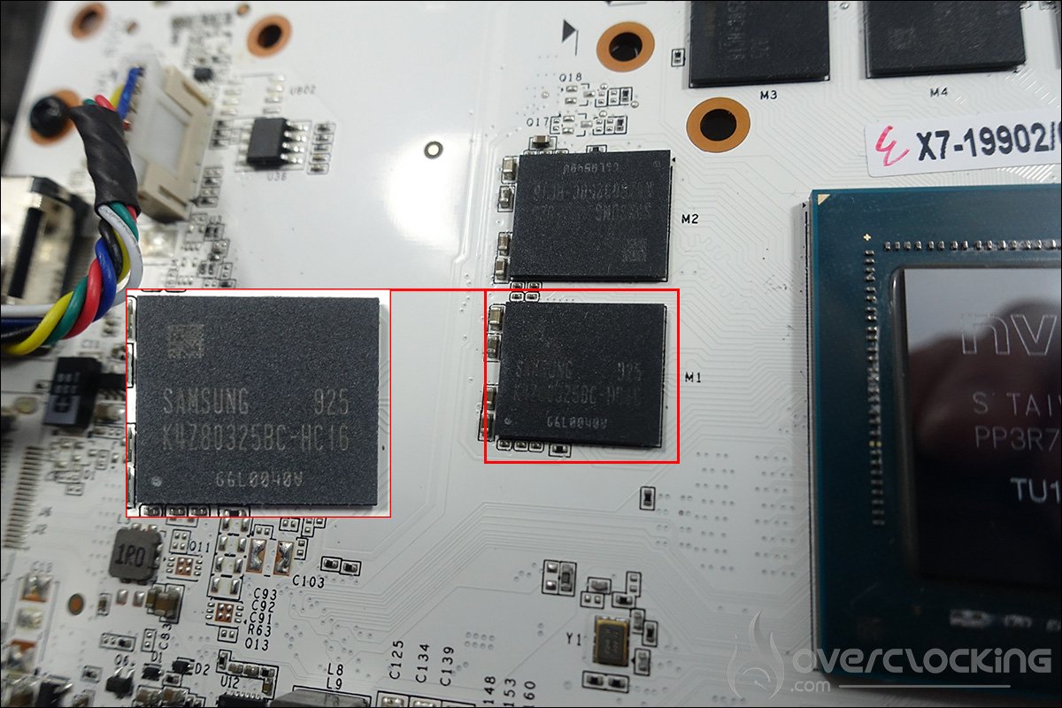

En ce qui concerne les puces mémoires GDDR6, elles sont au nombre de huit et sont fabriquées par Samsung. Elles portent le numéro de référence D9WCW.
Enfin, sur la partie supérieure du PCB on retrouve une zone permettant de mesurer les tensions à l’aide d’un multimètre : DDR, GPU, 1V8, PCI, 5V et la masse. Cela peut sembler être un gadget, mais cela s’avère très utile et très important afin d’avoir un œil constant sur la tension délivrée lors des tests sous froid. Une tension trop élevée peut conduire à la mort prématurée de votre carte graphique.
