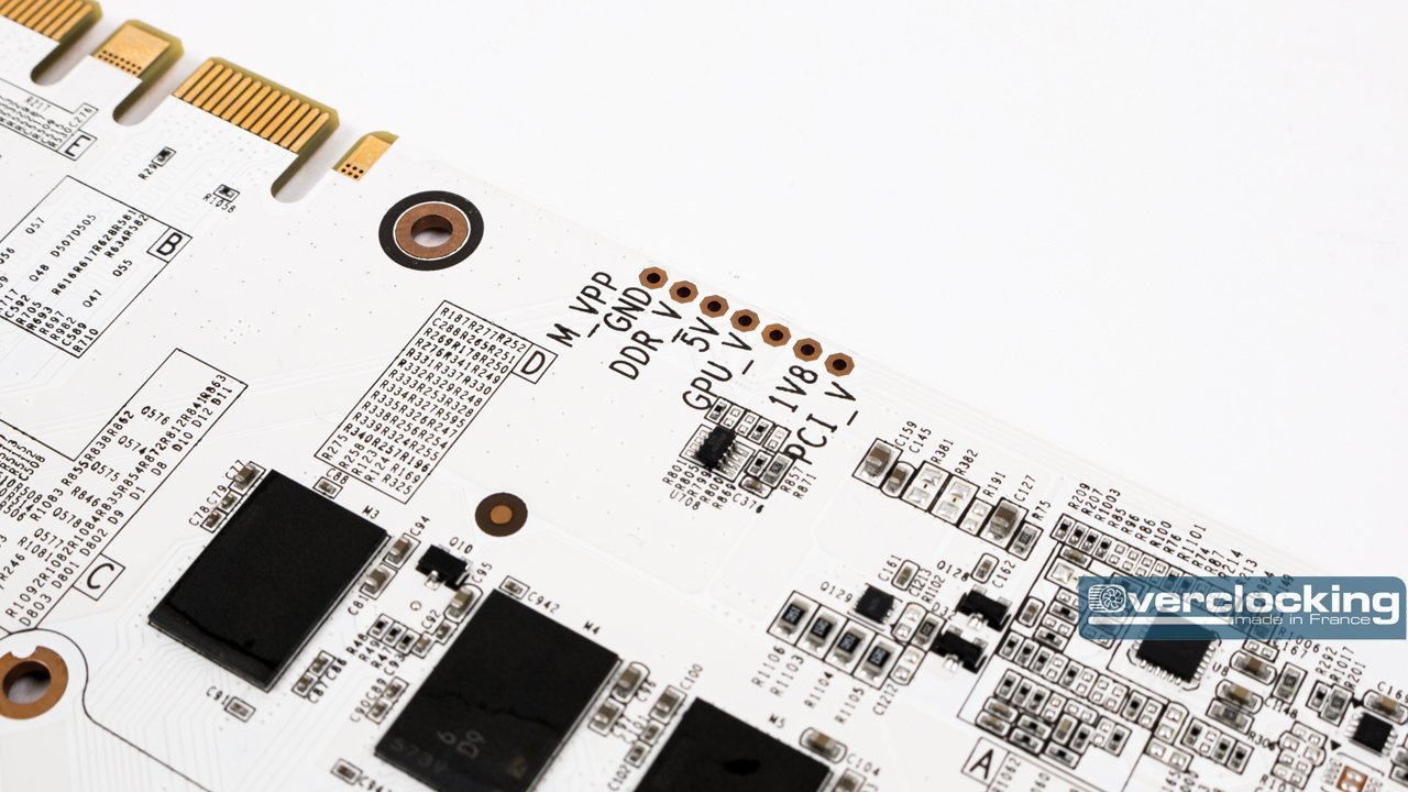

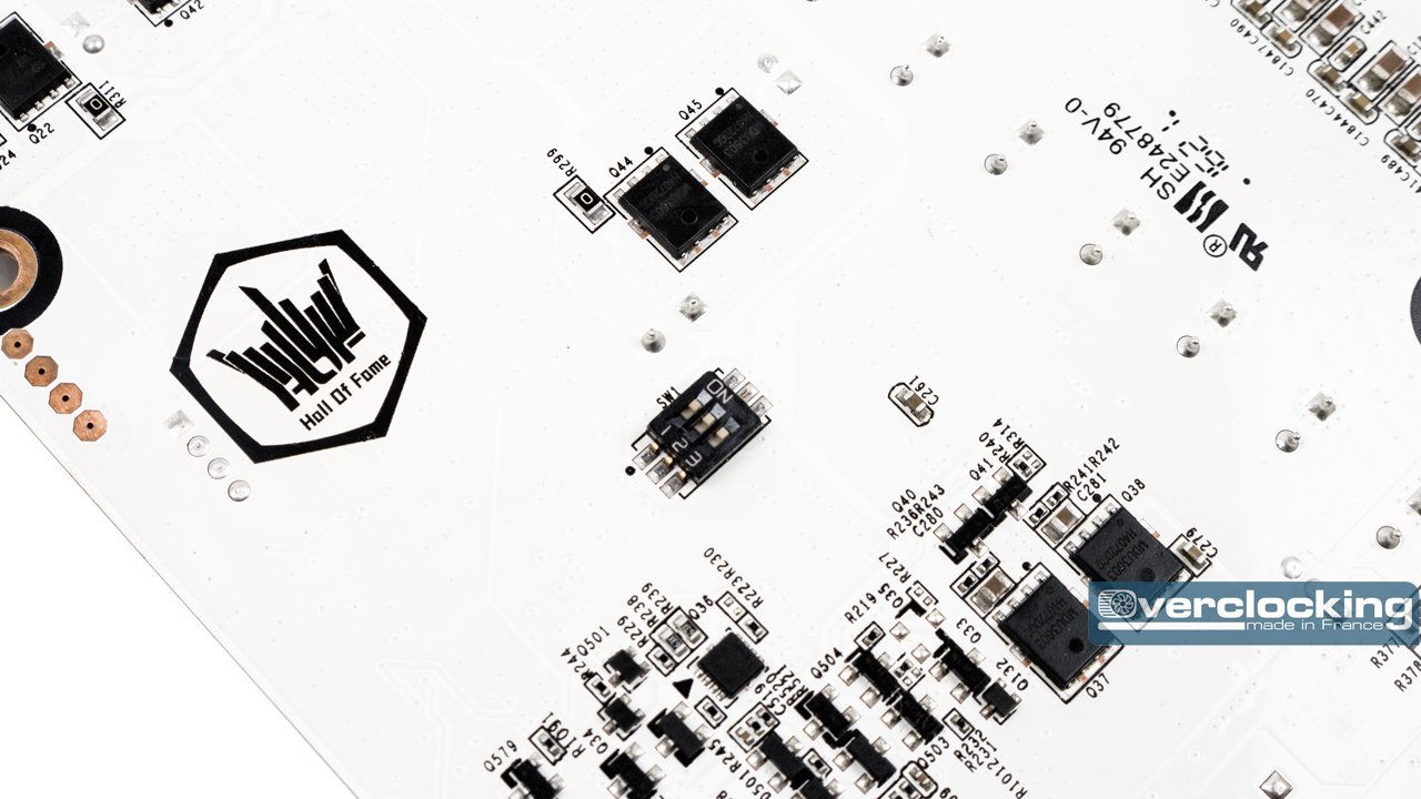

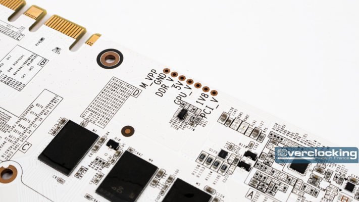

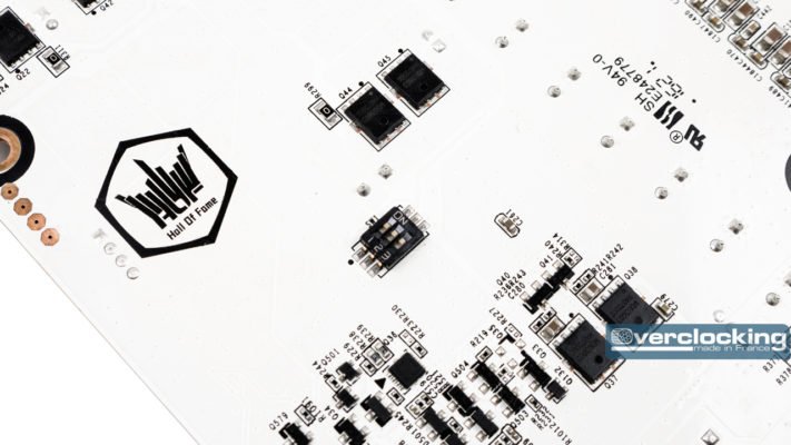

Pour sa GTX 1080 HOF, KFA² opte pour un PCB lourdement modifié, c’est simple, il n’a absolument rien à voir avec celui de la carte de référence. Déjà, pour la couleur, on passe au blanc, mais ce dernier est également beaucoup plus haut et l’étage d’alimentation a été remanié. Avec ceci, nous retrouvons différents points de mesures.
Le GP104 est entouré par 8 puces de GDDR5x d’une capacité 1024 Mo. Nous aurons donc 8 Go de mémoire sous le coude. Pour les puces mémoire, KFA² fait appel à Micron. Côté fréquence, nous sommes à 1250 MHz pour rappel cela équivaut à de la G-DDR5 à 2500 MHz, soit 10000 GT/s. Plus de détails ici. Pas d’overclocking mémoire donc.
On passe de 5 étages d’alimentation pour le GPU et 1 pour la mémoire à …. 12 phases pour le GPU et 3 pour la mémoire. Carrément ! On peut dire que KFA n’a pas fait les choses à moitié sur ce coup. Nous verrons si cela est utile en overclocking.
Des points de mesures sont également disponibles pour surveiller les tensions mais aussi trois interrupteurs.
