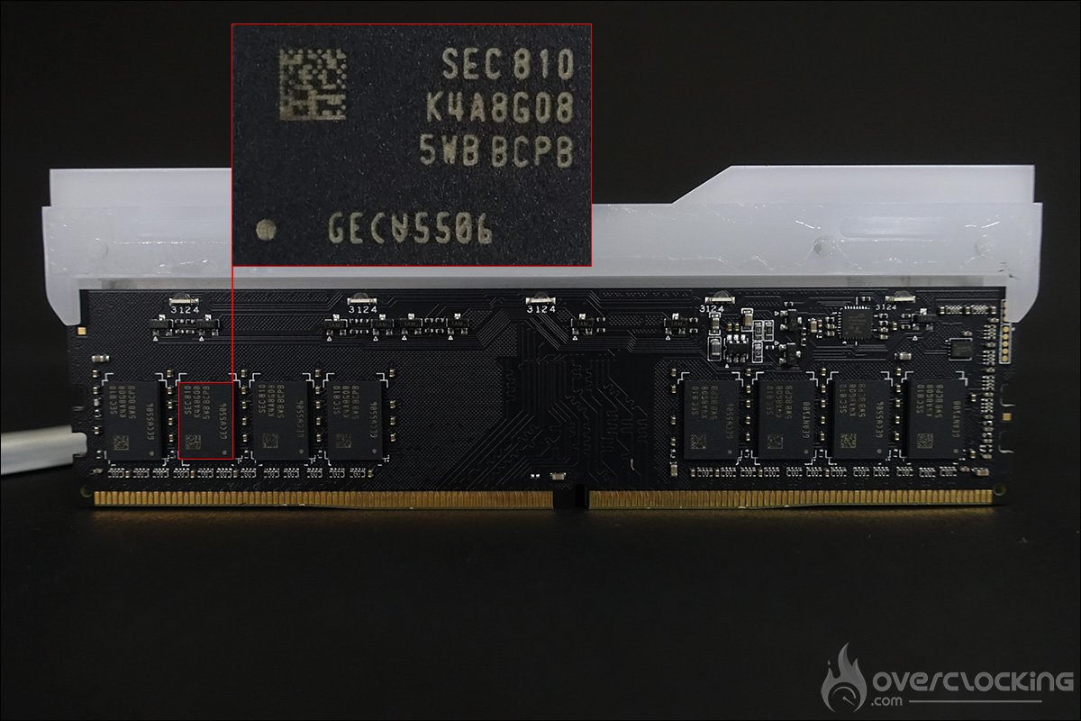

Nous allons démonter les dissipateurs afin de pouvoir observer le PCB ainsi qu’identifier les puces. Attention, il s’agit de prendre ses précautions afin de ne pas « détacher » accidentellement des puces du PCB ! La meilleure technique consiste a chauffer le radiateur avec un sèche cheveux avant de faire délicatement levier.

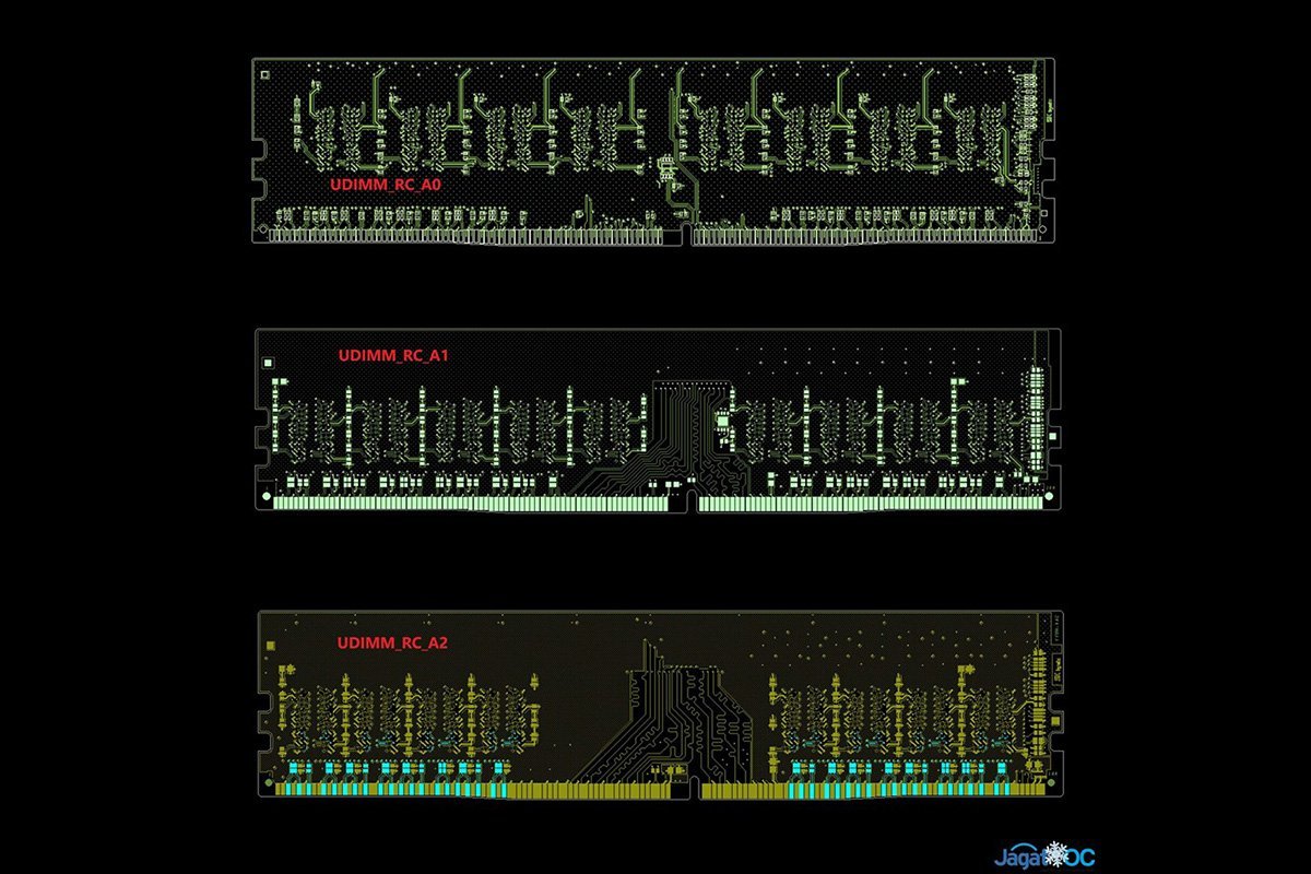

À l’heure actuelle, pour les kits DDR4, on peut retrouver trois PCB différents qui se distinguent par l’emplacement des puces mémoires. On retrouve des versions « A0 », « A1 » et « A2 ». Voici une photo proposée par LuckyNoob qui permet de visualiser facilement les différences.
Notre kit bénéficie donc d’un PCB A2 avec des puces B-die. Il s’agit du type de kit le plus prisé actuellement pour ses performances en overclocking !
