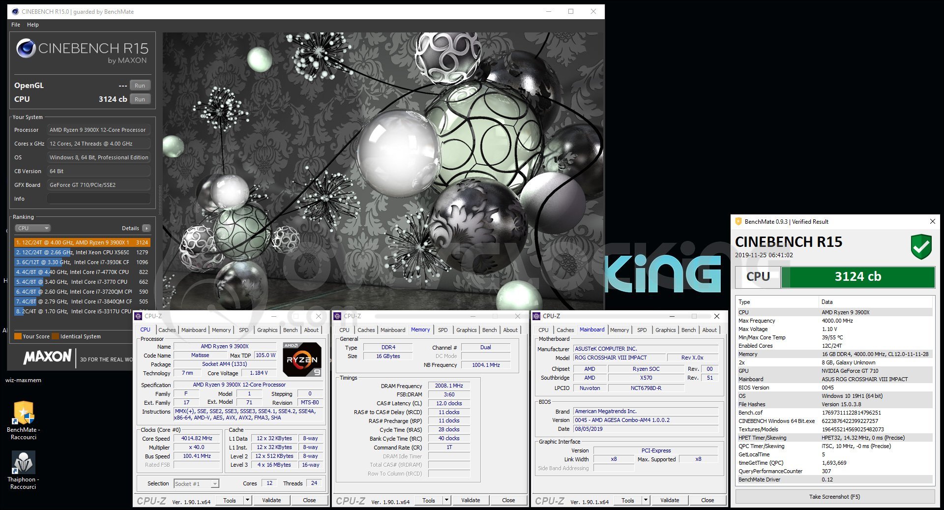

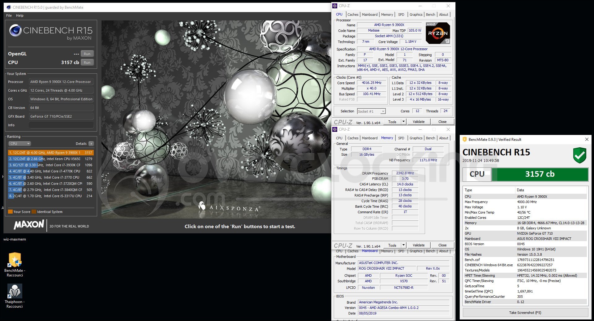

Comme vous pouvez le constater sur les screens ci-dessous, le kit se débrouille vraiment très bien ! Je n’ai rencontré aucune difficulté pour tenir la fréquence de 4000 MHz avec des timings 12-11-11-28.
En ce qui concerne les 4800 MHz, j’ai du me limiter à 4666 MHz ne parvenant pas à booter au-delà de cette fréquence et tenir les timings 14-13-13-28. Je pense que le fautif est l’IMC de mon 3900X. Bien que d’autres clockeurs y arrivent avec leur Ryzen 3900X, je n’y suis toujours pas parvenu.
Pour tenir ces fréquences et timings, j’ai du monter la tension à 2,02 volts ! Il s’agit bien entendu d’une tension que j’utiliserai uniquement durant les benchs et surtout pas en H24. Pour rappel, pour une utilisation quotidienne, nous vous conseillons de ne pas dépasser les 1,5 volt.

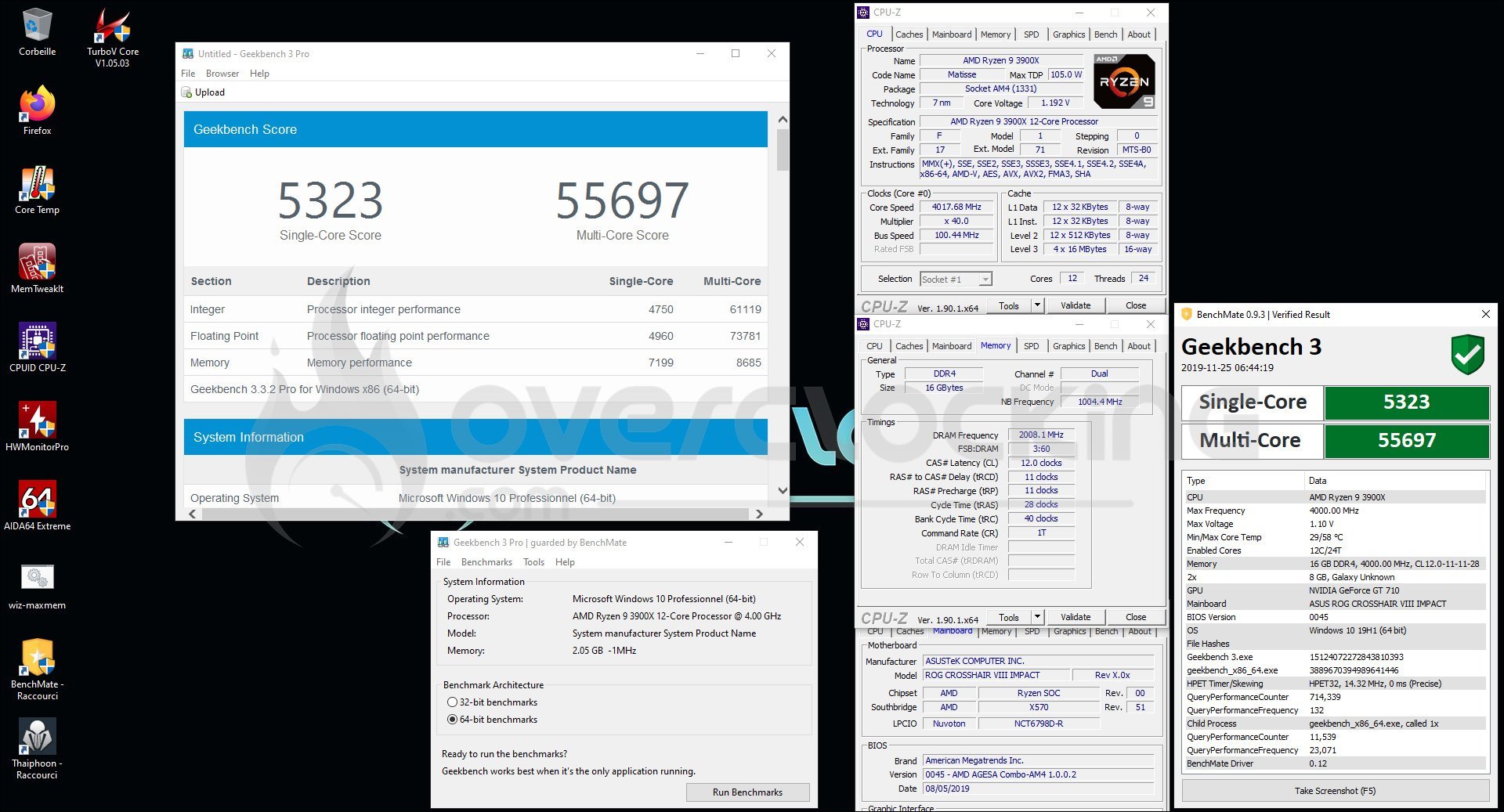

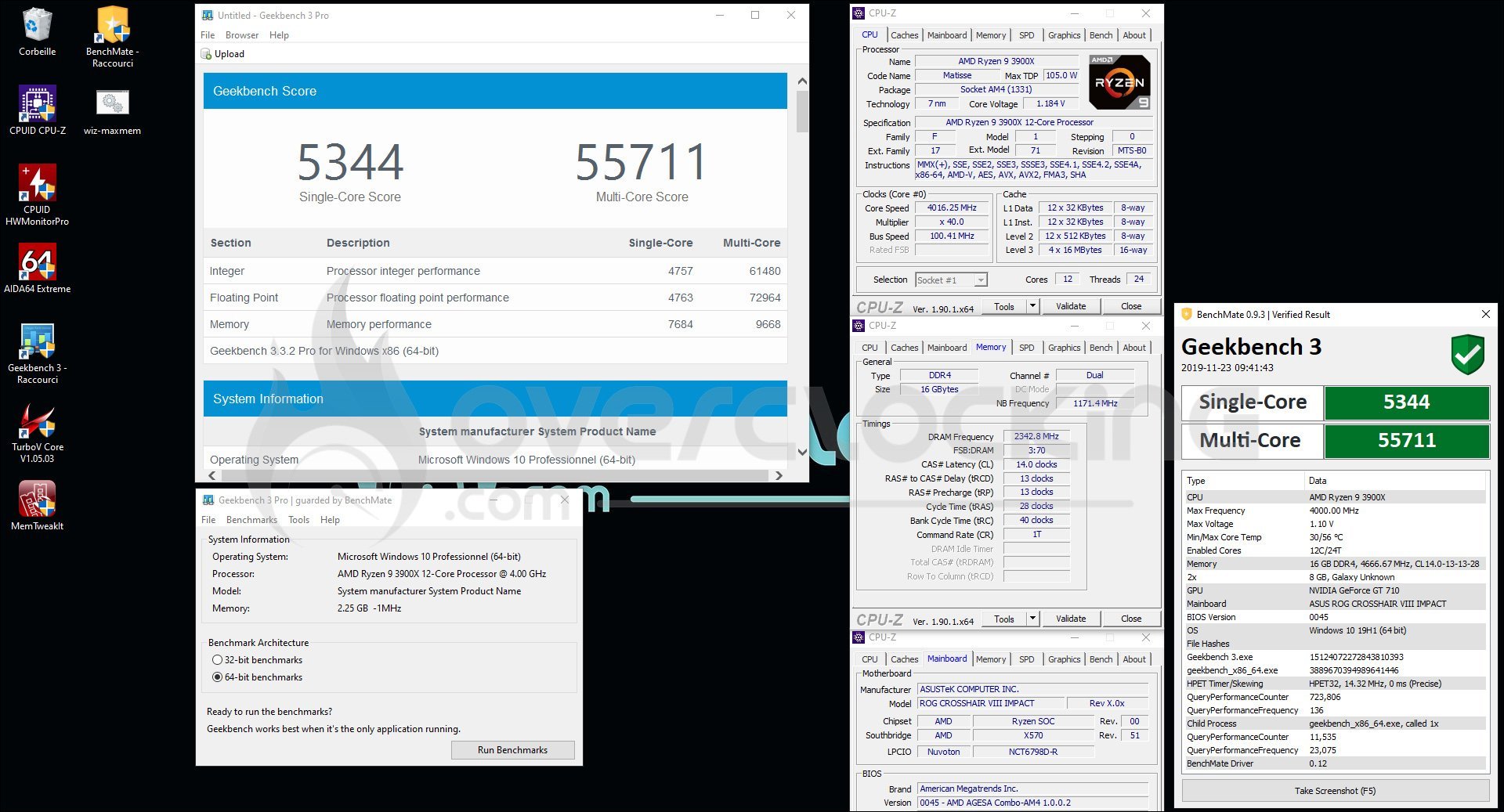

Le benchmark Geekbench permet de voir l’évolution du score mémoire. Les overclockeurs se basent sur le score memory performance en multi-core. L’idée est d’avoir le plus haut score. Voici un graphique qui vous permet de juger du gain entre le kit à sa fréquence d’origine et overclocké à 4000 MHz C12 et 4666 MHz C14.
