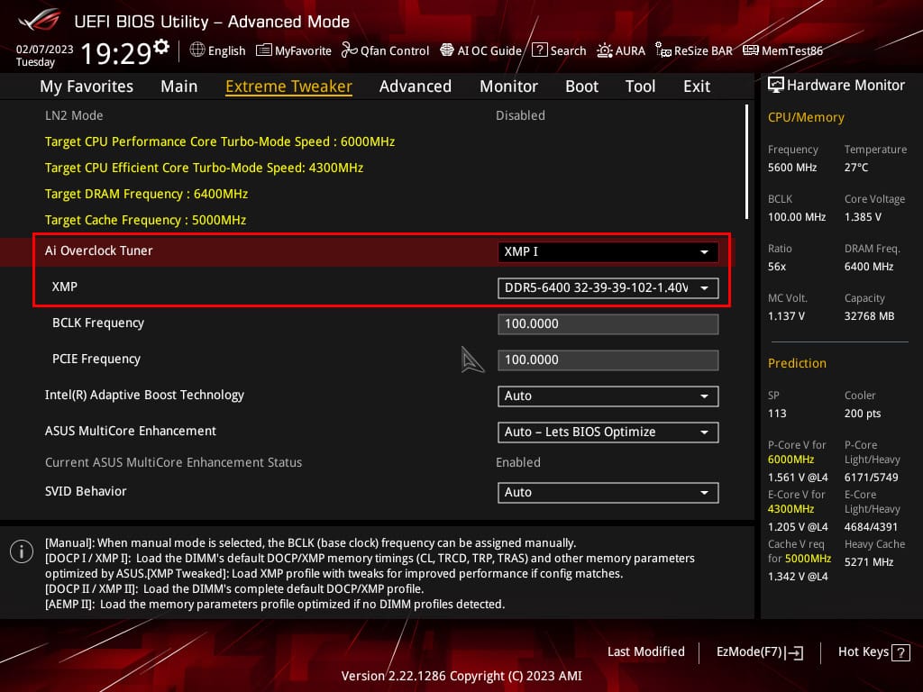

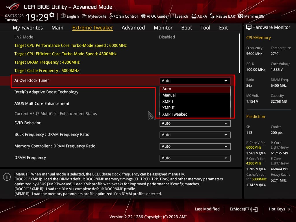

On ne le dira jamais assez, mais les paramètres de votre kit mémoire ne se règlent pas automatiquement après l’avoir installé. Si c’est le cas pour votre processeur, il n’en est rien pour votre kit mémoire et un passage par le BIOS sera obligatoire ! Vous pourrez ainsi le configurer manuellement, en choisissant la bonne fréquence, les timings ainsi que la tension correspondant à votre kit. Pour plus de facilité, nous vous conseillons d’activer le mode XMP (Intel) ou DOCP (AMD) dans « AI Overclock Tuner » afin de le paramétrer automatiquement.
Sans cela, vos performances seront impactées dans tous les domaines et vous vous retrouverez avec un kit ne dépassant pas la fréquence de 4800 MHz en CL40. Nous allons donc activer notre profil XMP directement dans le BIOS. Vous êtes nombreux à nous demander la différence entre le profil XMP I et XMP II. Le profil XMP I charge le profil par défaut, le profil XMP II optimise parfois quelques subtimings en plus.
Les BIOS Asus, que ce soit sur l’APEX ou sur les modèles Crosshair, bénéficient de profils mémoires. Ils sont de bonnes bases pour overclocker votre kit mémoire. Nous les utiliserons dans un premier temps lors de nos tests en overclocking. Notre kit est à présent paramétré au sein du BIOS et fonctionnera avec les caractéristiques du fabricant.

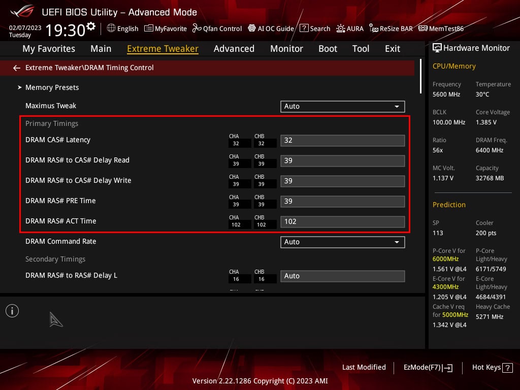

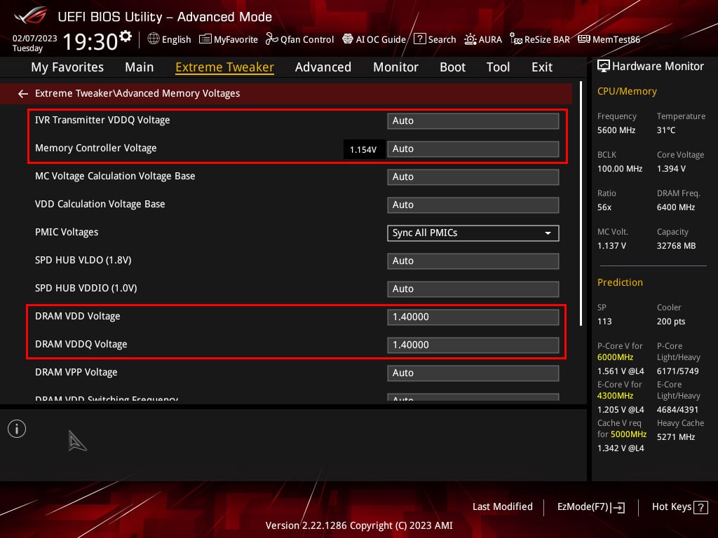

Comme vous l’avez vu sur les captures ci-dessus, une fois le profil XMP activé, les paramètres sont automatiquement détectés. La fréquence monte à 6400 MT/s, les timings sont activés et la tension passe à 1,40 volt sur le VDD et le VDDQ.
