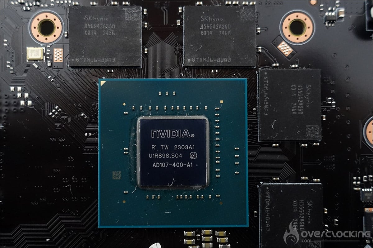

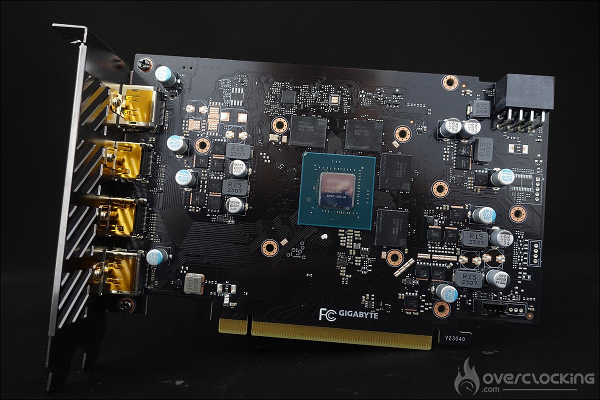

Décortiquons le PCB :
Vous avez déjà pu découvrir à la page précédente le système de refroidissement assez « light » qui est chargé de tenir au frais la puce AD107-400. Au niveau du PCB, on retrouve les 4 puces mémoires Hynix de 2 GB pour un total de 8 GB.
Le contrôleur d’alimentation pour le GPU est une puce uP9512S, qui va gérer les différentes phases. Le rôle des VRM est de réaliser une conversion du courant continu car dans le cas de notre GPU, celui-ci ne fonctionne pas en 12 V ou 5 V, mais sur une tension plus faible comme 1 V par exemple. Les puces qui permettent de le faire sont les VRM. Les VRM peuvent être scindées en trois zones. Tout d’abord, le contrôleur de tension (PWM) qui va alimenter le GPU avec la bonne tension et le bon courant, les mosfets et les bobines.
Concernant l’étage d’alimentation, il nous semble être composé de 5 + 1 phases au total. Le nombre de phases est souvent déterminé par le besoin de courant de la puce graphique. Plus celle-ci a besoin de courant et plus il y a de phases. Les mosfets sont les éléments à tenir bien au frais et sont souvent surmontés d’un radiateur. Il s’agit d’un PCB « maison » propre à Gigabyte puisqu’il n’existe pas de cartes de référence proposée par NVIDIA.
