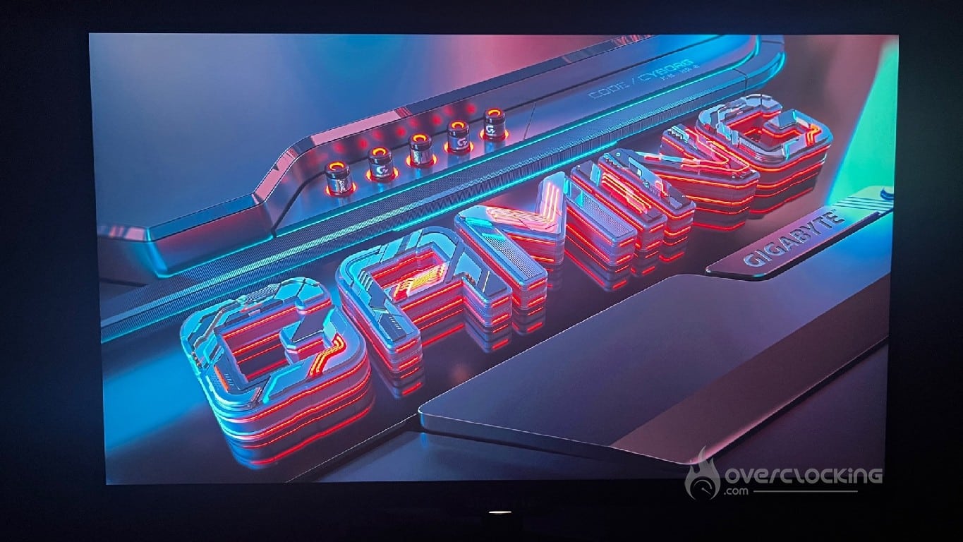

La finition mate de la dalle est clairement un réel atout. En environnement lumineux, les reflets sont fortement atténués. Même sur un fond noir, avec un éclairage ou une fenêtre à proximité, l’écran reste confortable. Sur les lumières les plus prononcées, on distingue néanmoins un léger halo, mais celui-ci reste contenu et se fait facilement oublier. En jeu, on ne le distingue quasiment pas. Je pourrais faire une photo, sauf que celle-ci accentuerait tous les reflets et ne représenterait pas fidèlement la réalité.
Pour résumer : le M27UP est vraiment appréciable dans un environnement lumineux.

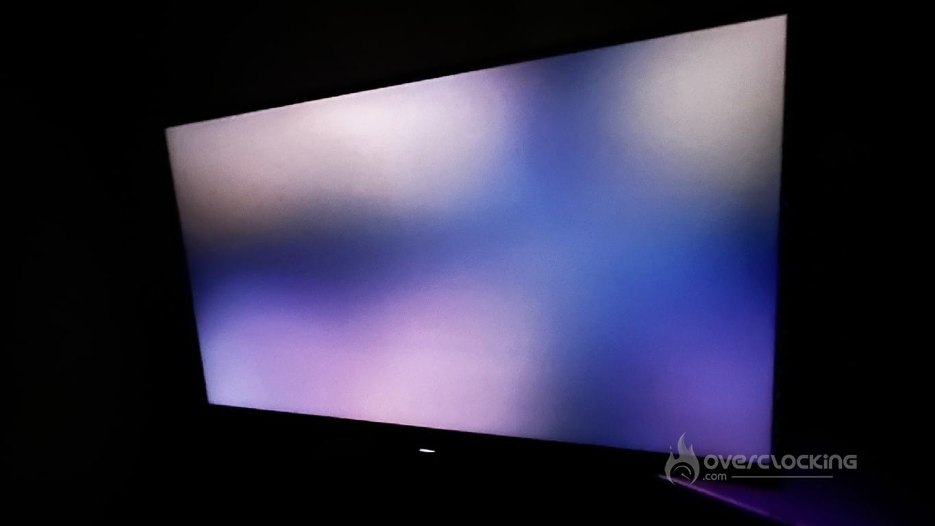

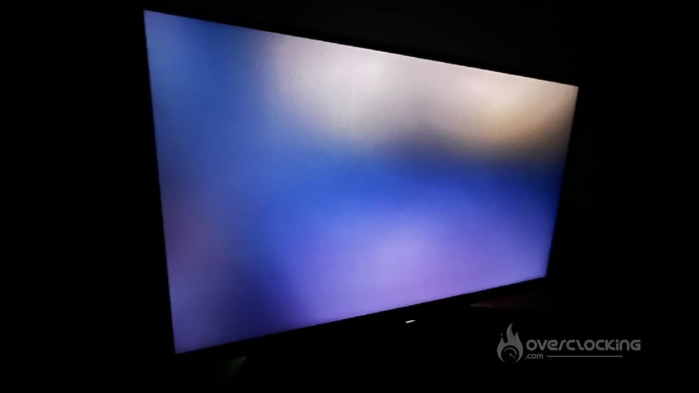

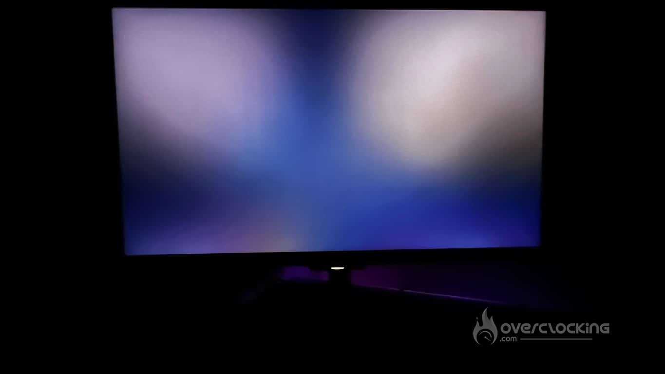

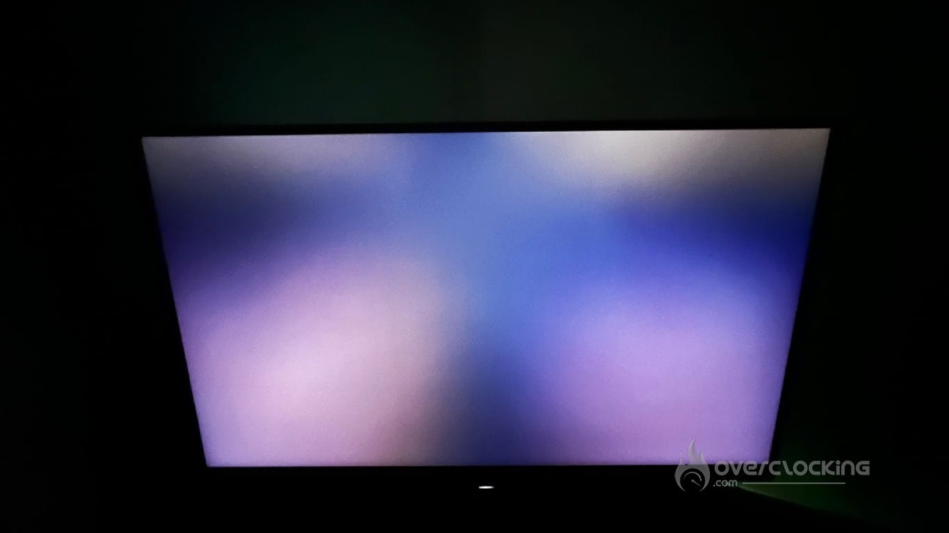

L’IPS GLOW

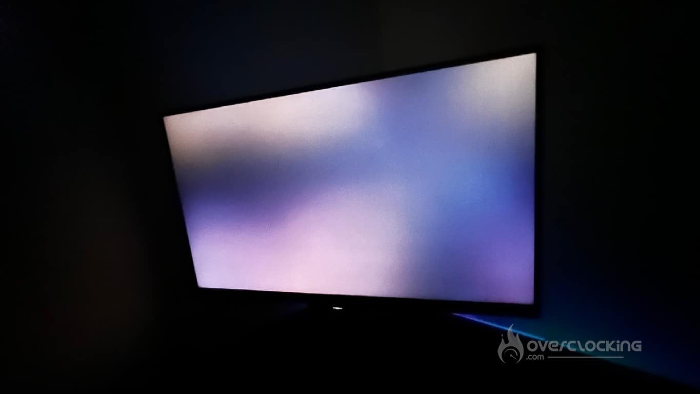

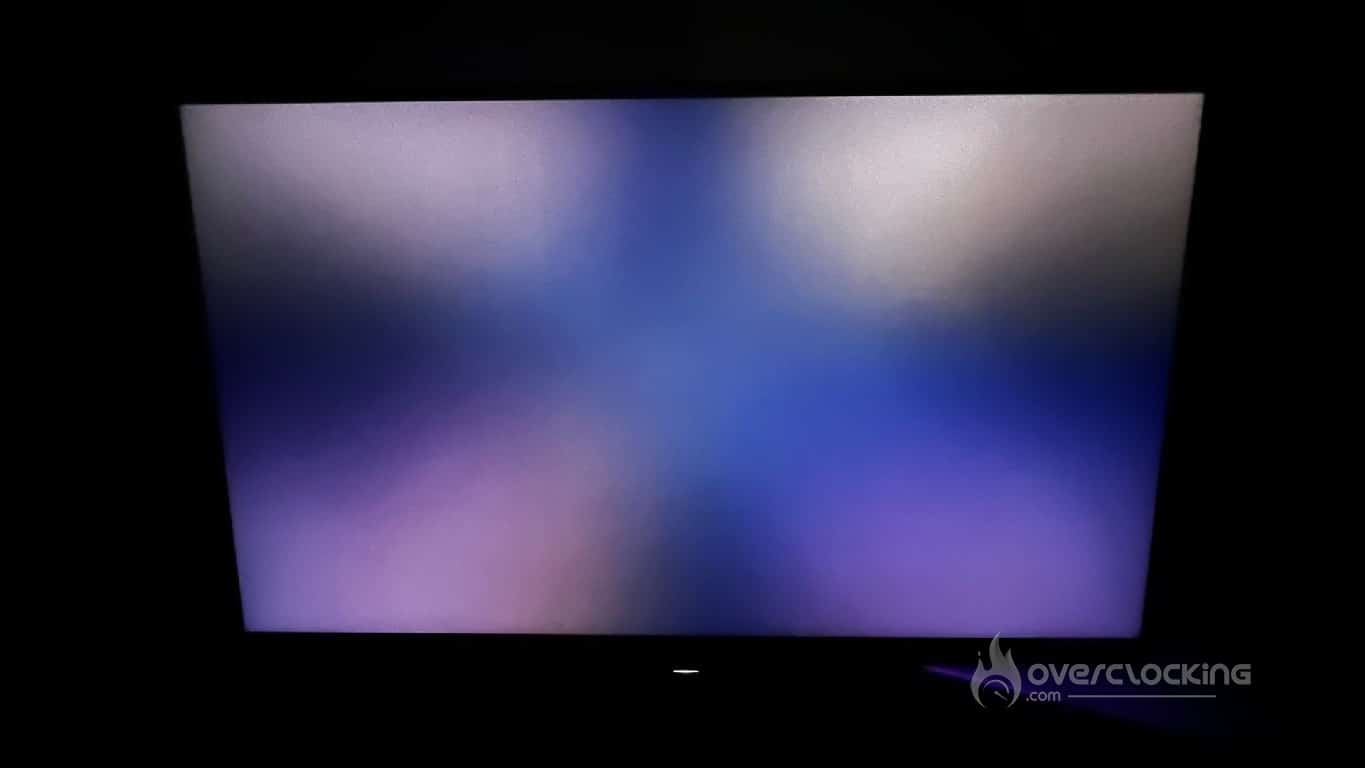

L’écran GIGABYTE M27UP est un écran IPS, qui comme tous les écrans de ce type, a de l’IPS Glow. L’IPS Glow est un phénomène normal des écrans IPS et n’est en aucun cas un défaut. Il apparaît comme une lueur grise, un peu bleutée. Il n’est réellement visible que dans des conditions de faible luminosité, surtout dans les coins et sur les bords de l’écran lors de l’affichage de scènes sombres.
Celles-ci forment une ombre cruciforme qui suit le mouvement de la caméra. Ces lueurs ont tendance à changer en fonction de l’angle d’observation de l’écran. Là aussi, l’appareil photo exagère fortement l’effet IPS GLOW. Dans la réalité, on ne le voit absolument pas comme ci-dessous.
Aussi, il faut en réalité reproduire des conditions spécifiques pour le remarquer. Sur notre exemplaire du M27UP, l’IPS Glow est invisible à l’œil nu et n’apparaît que de manière très fortement exagérée sur les photos.
En pratique, je n’ai réellement aucun reproche à formuler à cet écran concernant l’IPS Glow.

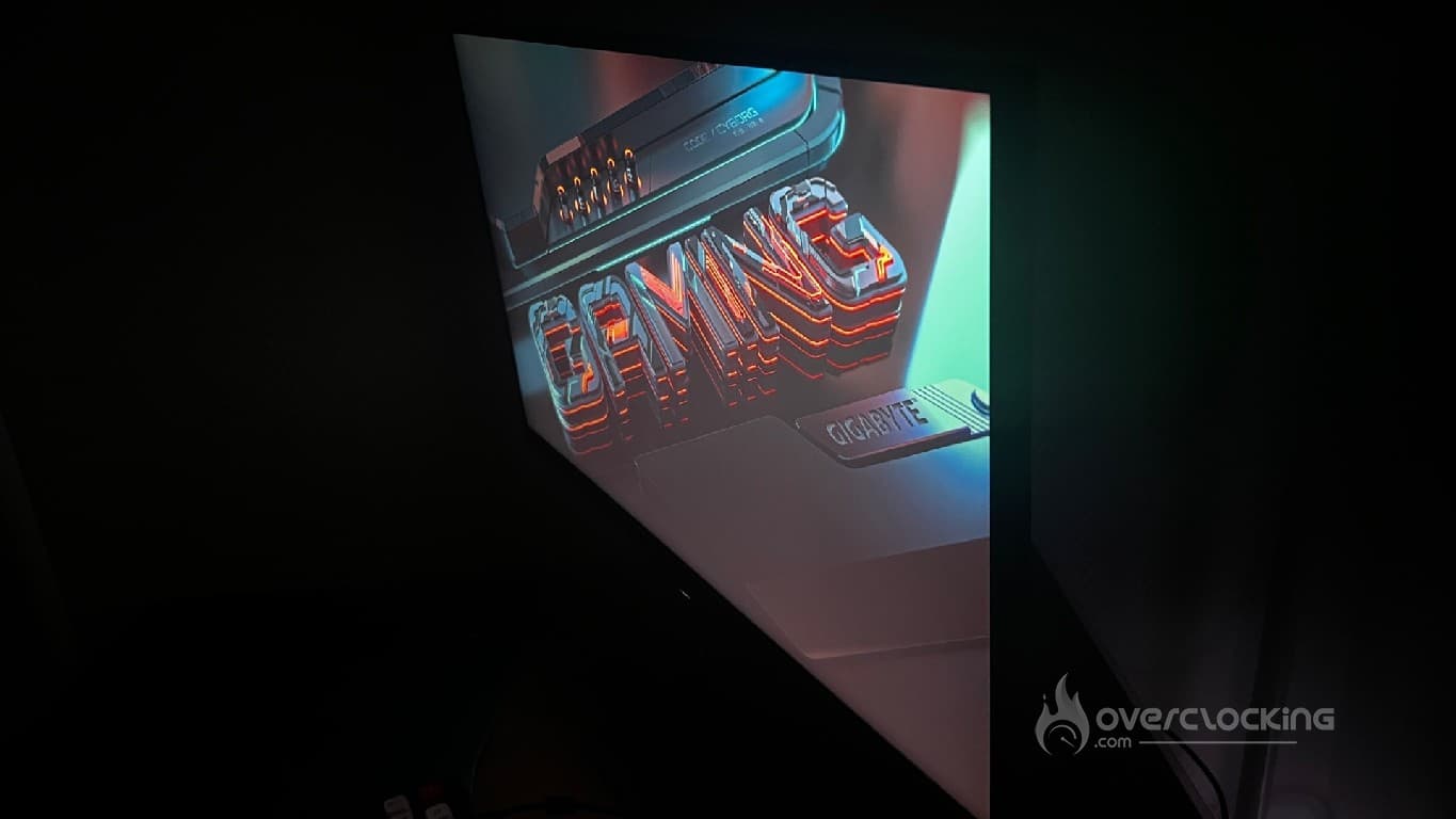

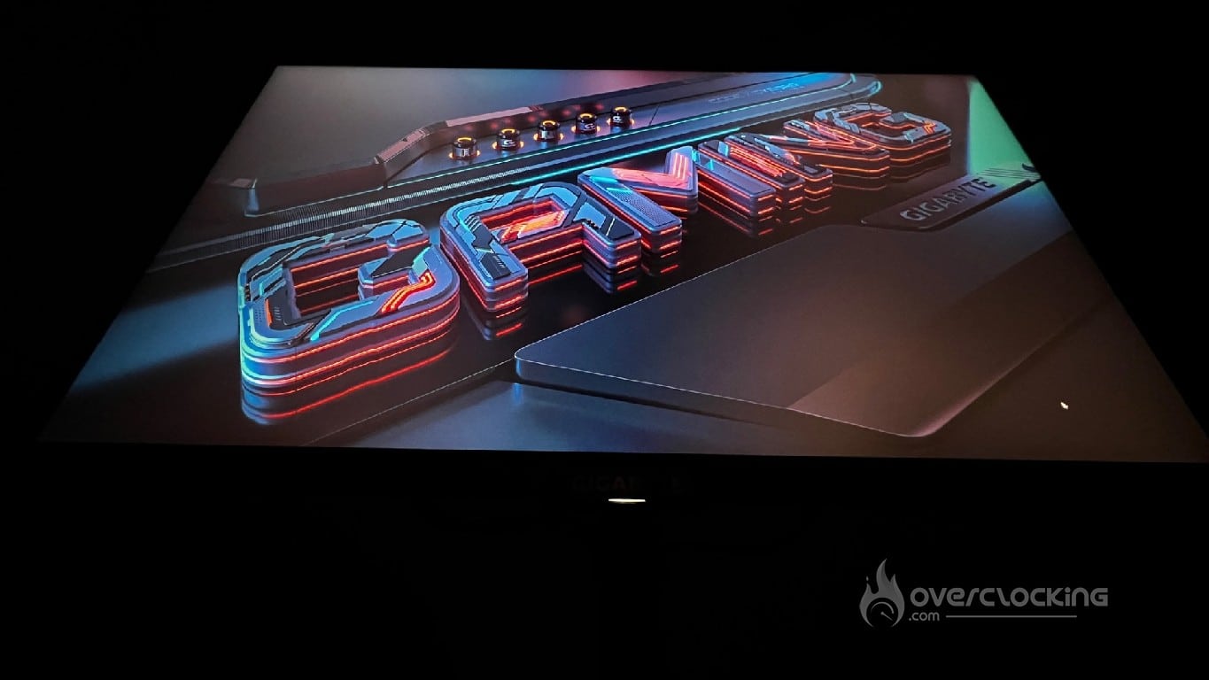

Angles de vision

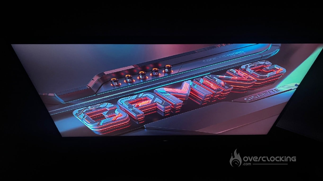

Le M27UP ne peut pas rivaliser avec un écran OLED. Cependant il n’a clairement pas à rougir et se défend bien.
Les angles de vision sont très bons. Cela signifie que même en regardant l’écran depuis le côté ou légèrement au-dessus ou en-dessous, les couleurs et la luminosité restent quasiment constantes. Il faut toutefois relativiser ce test, car personne ne visionne un écran depuis les côtés. Je n’ai pas constaté de dégradation marquée, contrairement aux écrans TN ou certains modèles VA. Cet avis est également purement subjectif.
