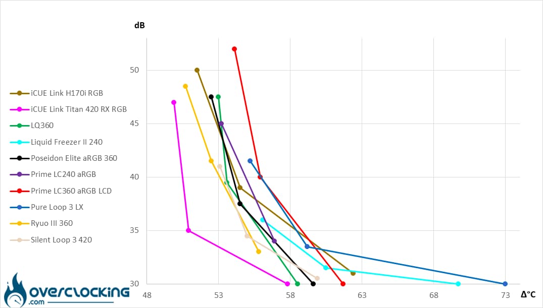

Ratio températures/bruit Intel
125W de consommation :
températures/bruit Intel 125W Au niveau du ratio températures/bruit, le kit de Cougar vient donc se placer entre les kit en 240 mm et le reste des AIO en 360/480 mm à un détail : il conserve une certaine avance à basse vitesse.

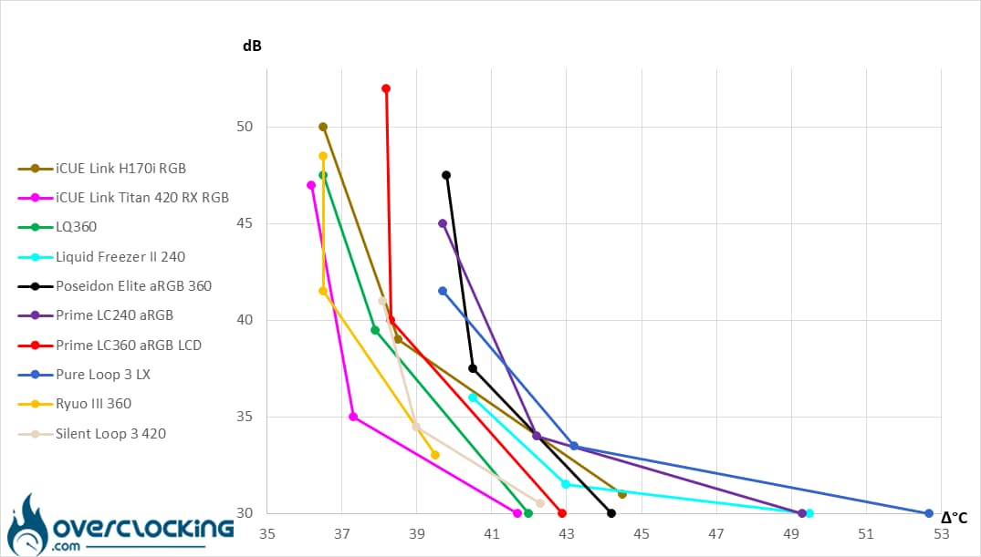

170W de consommation :
températures/bruit Intel 170W En 170W, le kit de Cougar reprend des couleurs et se place maintenant dans le peloton. Malgré tout, il ne rivalisera pas avec les meilleurs kits comme l’iCUE Link Titan 420 RX RGB ou le Silent Loop 420 dans ces condition.  Au mieux, il calque la courbe du LQ360 de chez DeepCool.
