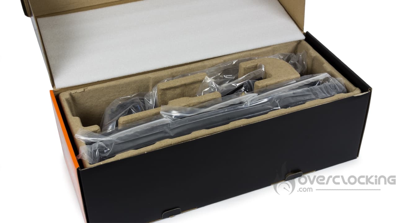

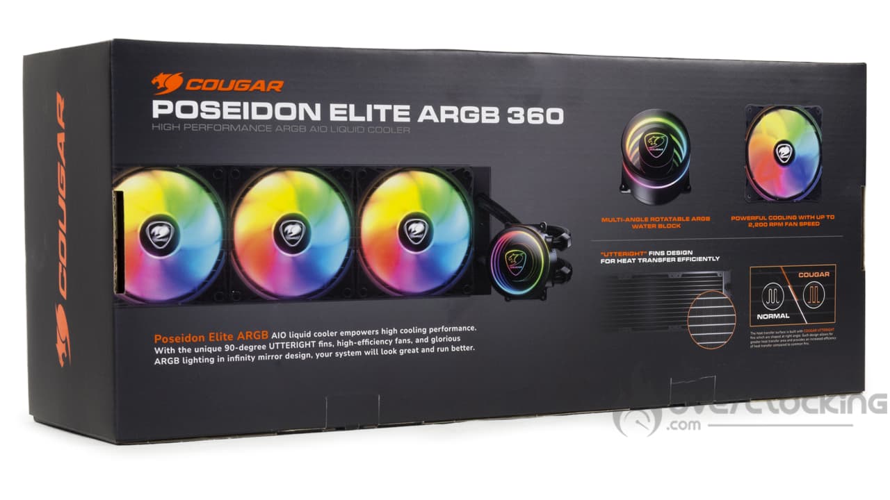

Le packaging Cougar est tout à fait sympathique avec une boîte alliant gris et orange, la couleur de la marque. Bien sûr, cette dernière présentera différentes illustrations du kit avec un rappel de ses caractéristiques sur le côté.
À l’intérieur, nous retrouvons le classique moule en carton qui protègera les différents éléments de l’AIO. Ici, pas de carton supplémentaire pour le radiateur, juste des sachets plastique pour chaque pièce.

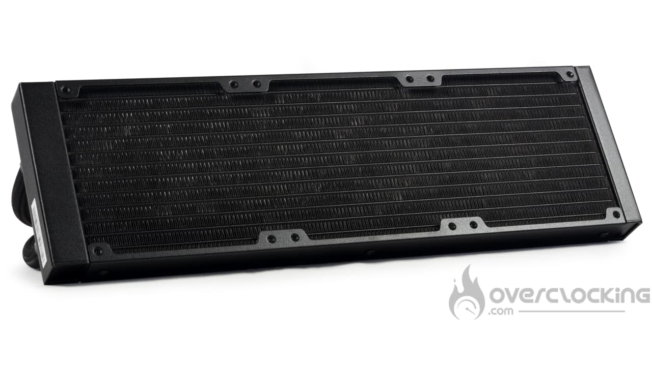

Le radiateur :

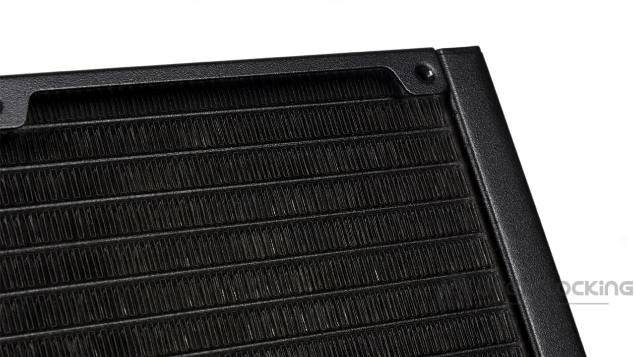

En ce qui concerne le radiateur, nous retrouvons ici un bloc tout à fait classique en aluminium. Ce dernier affiche des dimensions standard avec une épaisseur de 27 mm, une largeur de 121 mm et une longueur de 272 mm. En revanche, ce dernier se distingue par l’utilisation d’ailettes « carrées ». Contrairement à des blocs plus classiques, où les ailettes sont « arrondies », cela permet d’augmenter la surface d’échange avec les canaux où circule le liquide de refroidissement.

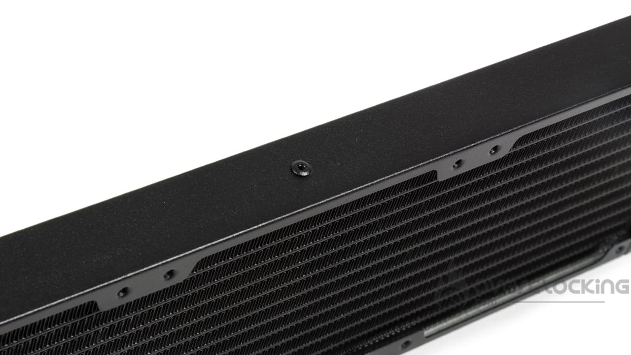

Sinon, du côté de la finition, au vu du prix, nous avons affaire à quelque chose d’assez propre. Les angles sont carrés et non arrondis comme sur les kits exploitant une base d’Asetek Gen7. Cependant, la petite faute de goût survient sur les flancs où les rivets sont apparents, c’est dommage. Par contre, nous retrouvons une peinture bien appliquée et les ailettes ne ressortent pas grises.
Cougar Poseidon Elite aRGB 360 radiateur Pour finir, le radiateur est relié à la pompe grâce à deux tube de 40 cm de longueur. Cette longueur est idéale parce qu’elle vous permet de positionner le radiateur où vous voulez dans un boîtier sans être trop court ni trop long. Côté finition, nous retrouvons une classique gaine nylon finement tressée.

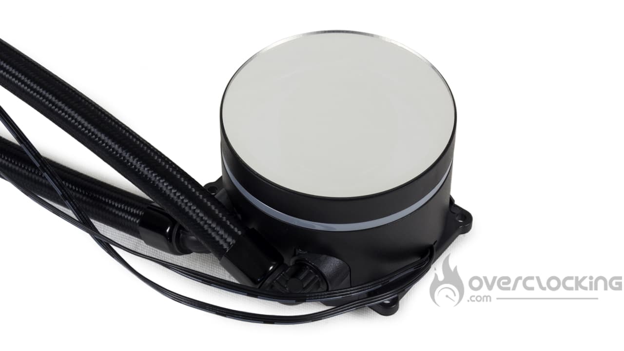

La pompe :
Du côté de la pompe, nous retrouvons un bloc assez simple qui met en avant un capot à la finition miroir. Ce dernier cache en réalité un logo Cougar éclairé par un système aRGB. De plus, même si on ne dirait pas, ce capot est rotatif sur 360° de sorte à ce que le logo soit toujours dans le bon sens.
Cougar Poseidon Elite aRGB pompe
Au niveau de l’encombrement, ce bloc pompe n’est pas particulièrement imposant puisqu’il affiche des dimensions de 82,9 (L) x 73,3 (P) x 50,7 (H) mm. Des dimensions qui la rendent plutôt passe partout, bien pratique dans certains boîtiers ITX comme un Q58 par exemple.

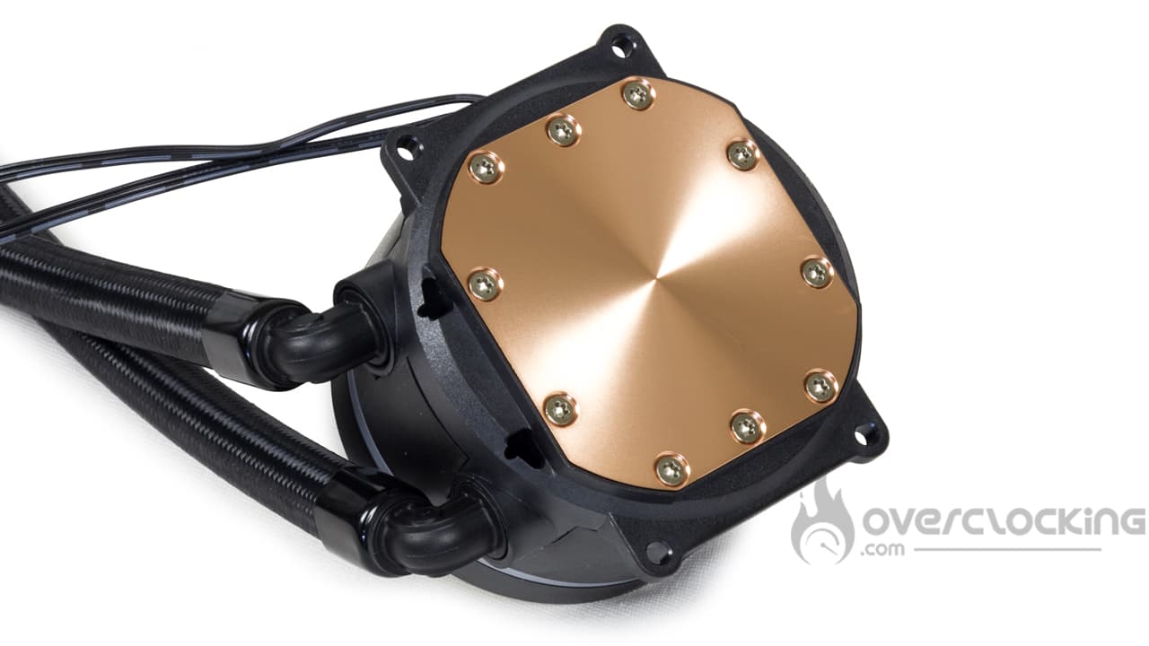

La base de la pompe est bien évidemment en cuivre comme on peut le voir. Cependant, cette dernière se retrouve vissée au reste du bloc par un total de dix vis à tête Torx. Du côté des dimensions, elle mesure 52×55 mm. Ces dimensions sont largement suffisantes pour couvrir l’IHS d’un CPU en LGA-1700/1851 ou AM4/5.
Encore une fois, les caractéristiques de la pompe ne mentionnent que sa vitesse qui est de 3500 tr/min. Le débit ou encore la colonne d’eau ne sont pas communiqué par la marque, dommage.
Enfin, en ce qui concerne la connectique, nous retrouvons deux câbles, un premier de type PWM à quatre broches pour son alimentation et la gestion de sa vitesse. Le second servira à la gestion de l’éclairage aRGB du kit.

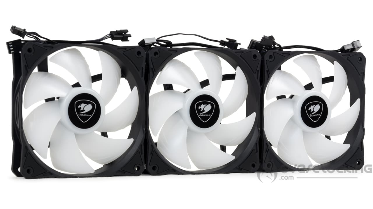

Les ventilateurs :
La ventilation est assurée par trois ventilateurs EL120 aRGB, des moulin en 120 mm exploitant un cadre de 25 mm d’épaisseur. Les dimensions sont tout à fait classiques et ne vous réserveront aucune mauvaise surprise lors du montage. En parlant du cadre, nous retiendrons également qu’il profite de silentblocs en caoutchouc répartis aux quatre coins afin d’atténuer les vibrations parasites.
Les pales sont au nombre de sept et affichent un profil assez large. On remarquera la présence de petites rainures, certainement dans un but de canaliser le flux d’air ou d’améliorer l’acoustique, la marque ne précise pas leur rôle. Dans tous les cas, elles sont translucides pour favoriser la diffusion de l’éclairage. En revanche, on sent que l’on est sur de l’entrée de gamme, les ventilateurs ne sont pas les plus rigides que nous ayons eu entre les mains.
Cougar Poseidon Elite aRGB 360 ventilateurs Au niveau des caractéristiques, nous retiendront une plage de vitesse comprise entre 500 et 2200 tr/min. Le flux d’air affiche ici 62,53 CFM tandis que la pression statique atteindra les 2,4 mmH2O ce qui est déjà honorable.
Au niveau de la connectique, quatre connecteurs sont présents sur chaque ventilateurs. Ces derniers mettent en avant deux connecteurs PWM à quatre broches et deux autres à trois broches pour le RGB. Cependant, ces derniers sont propriétaire et nécessiteront un adaptateur. Quoi qu’il en soit, le but recherché est de pouvoir brancher tout ce petit monde en série.

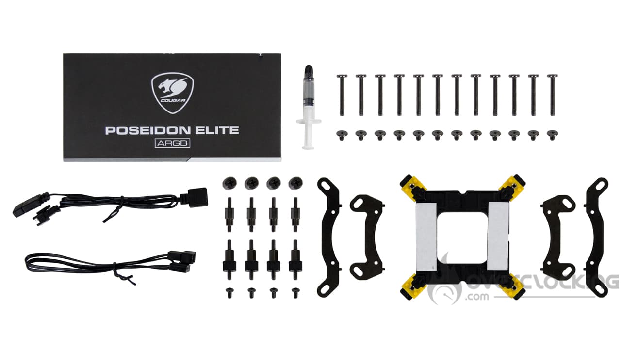

Le bundle :
Cougar Poseidon Elite aRGB 360 bundle
La partie accessoire repose dans des petits sachets en plastique qui renferment :
  • Une notice de montage
  • La visserie pour le montage des ventilateurs et du radiateur
  • Un câble adaptateur pour le RGB
  • Une rallonge PWM
  • La visserie ainsi que les bras de montage pour sockets Intel et AMD
  • Une backplate plastique pour le montage sur sockets Intel
Nous retrouvons ici une partie accessoire complète. Petit bémol au niveau de la backplate en plastique. C’est dommage quand on sait que la concurrence en fournit en métal. En opposition, cela reste cohérent avec la politique de prix bas voulue pour cette série.
