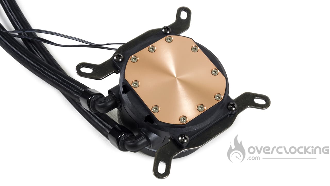

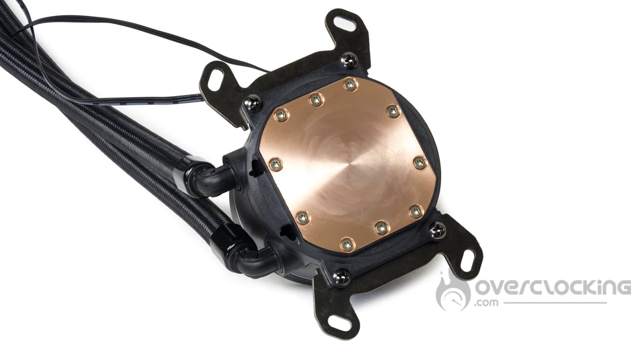

On attaque donc le montage en commençant par visser les bras de montage sur la pompe. Déjà, Ici, c’est un peu galère puisqu’il n’y a pas de système pour aider à maintenir les bras en acier sur la pompe. Une petite encoche où un petit aimant aurait aider à maintenir le tout en place et faciliter le vissage.

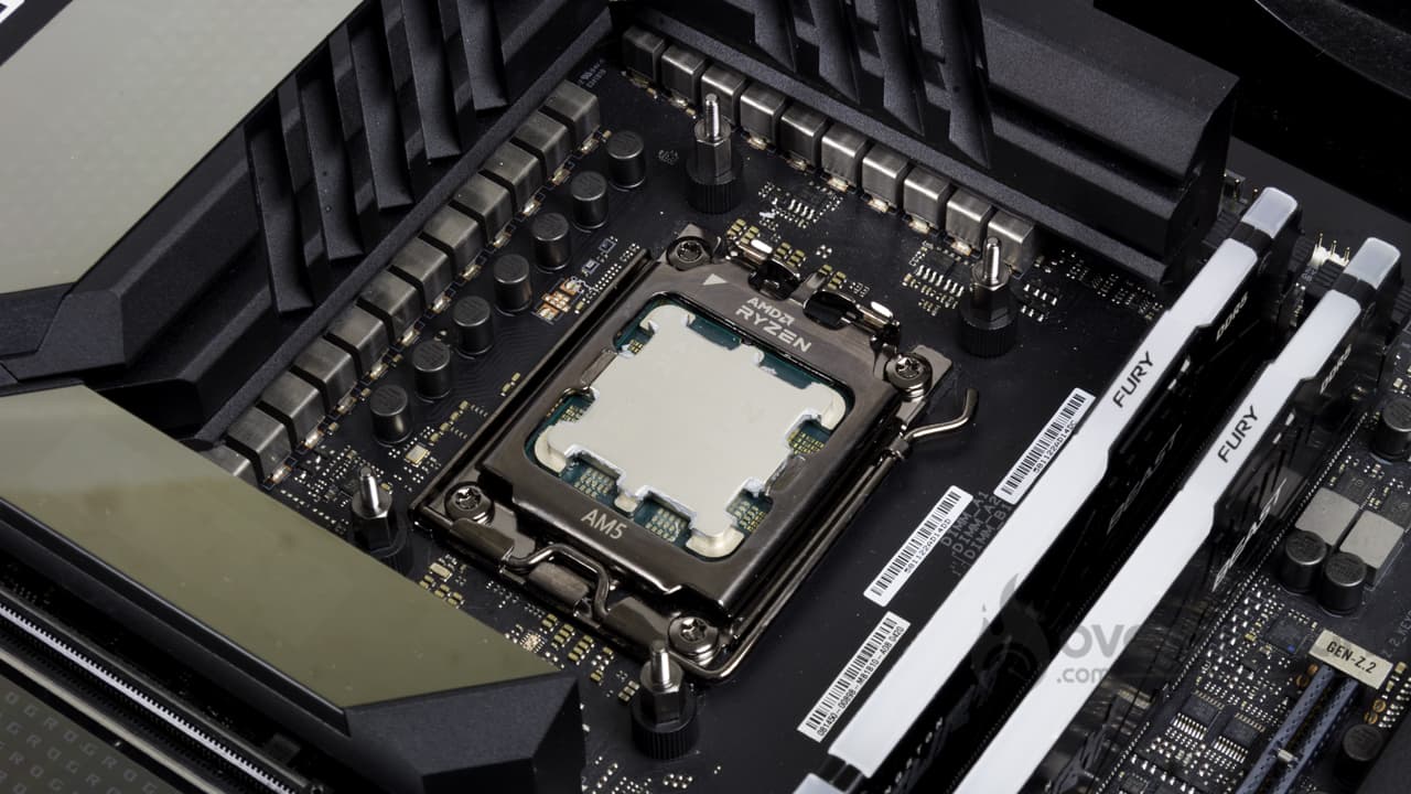

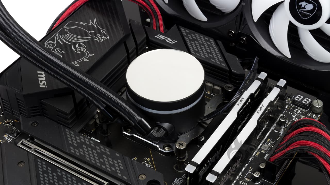

Une fois les bras en place, l’étape suivante consiste à retirer le mécanisme de verrouillage par défaut sur socket AMD. On vient ensuite visser quatre entretoises aux extrémités du socket. On fera attention à ne pas se tromper, celle pour AMD ont une jupe en plastique noir. Il ne reste plus qu’à visser la pompe sur le processeur à l’aide des écrous à main.

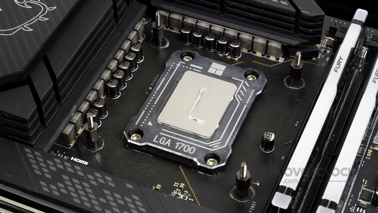

Côté Intel, c’est la backplate en plastique qu’il faudra mettre au dos de la carte mère. Attention à l’écartement des pas de vis, pour les plateformes LGA-1851/1700 se situe sur l’avant dernier cran. Une fois en place, c’est la même chose que sur socket AMD : il faut visser les entretoises (celles qui n’ont pas de jupe), positionner la pompe et la visser à son tour.

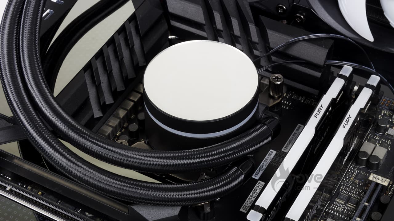

Quant au branchement, rien de bien sorcier puisque les ventilateurs se brancheront les uns aux autres. Il n’y a que la partie RGB à brancher à la carte mère via l’adaptateur fournie. À noter que la pompe se branche sur les ventilateurs. Quant à la partie PWM, on branchera les ventilateurs sur une prise CPU_FAN grâce à la rallonge fournie tandis que la pompe ira se connecteur sur une prise W_PUMP directement.
