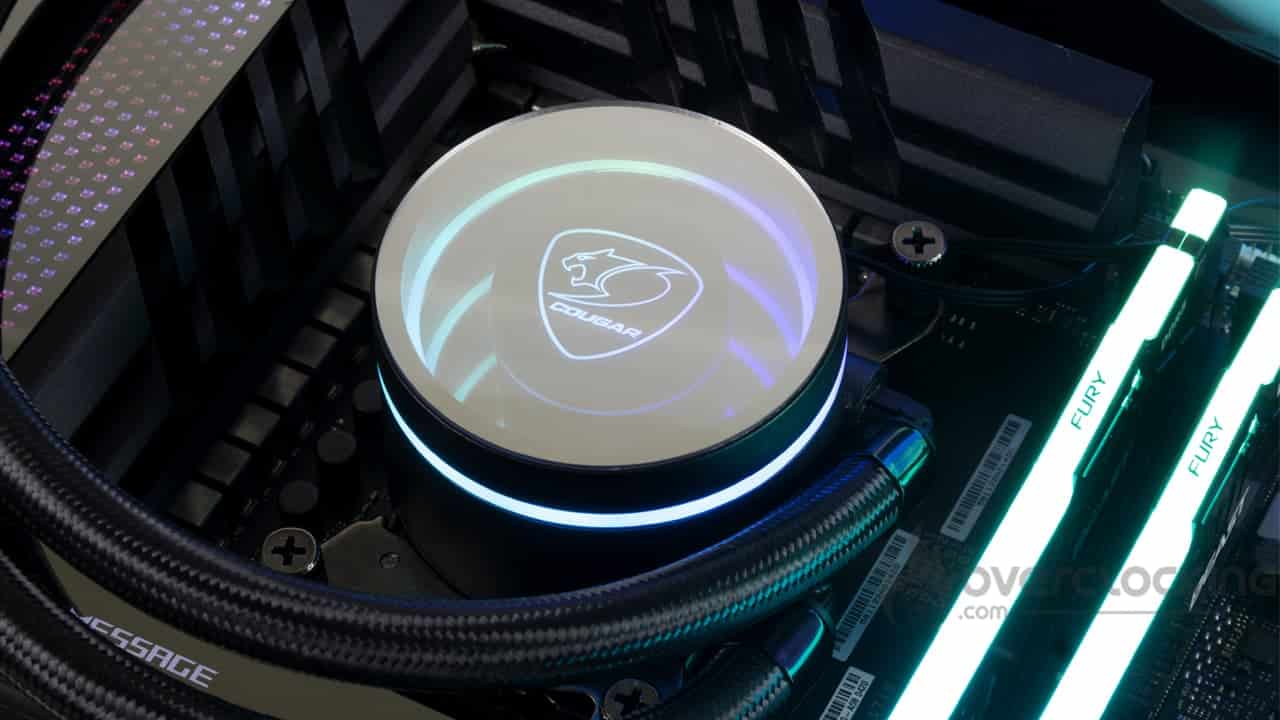

Avec ce kit, que l’on s’entende bien, se positionne sur le secteur de l’entrée/milieu de gamme. Malgré tout, il y a des efforts de fait au niveau de la finition puisque l’on retrouve un radiateur carré par exemple ou une pompe avec un éclairage à effet de profondeur infini. Cependant, malgré ces aspect soignés, on retrouvera des rivets sur les flancs du radiateur ou encore des ventilateur à la construction assez légère malgré la présence d’un système de branchement en série. Tout ceci nous permet de cerner directement le positionnement de ce kit. Malgré tout, c’est tout à l’honneur de la marque puisqu’il en faut aussi pour toutes les bourses. D’ailleurs, une fois assemblé, le kit présente bien avec un joli éclairage.

Cougar Poseidon Elite aRGB 360 aRGB pompe Du côté du montage, dans l’absolu, ça se passe bien, le mécanisme retenu par Cougar est efficace et plutôt simple à mettre en œuvre. Mais il y a une petite piste d’amélioration possible, notamment au niveau du vissage des bras de montage. Une petite encoche ou un système d’aimant serait bienvenu pour aider les maintenir en place pendant que l’on cherche à aligner les vis de serrage. Cela évitera de taper dans les bras et de tout faire tomber.
