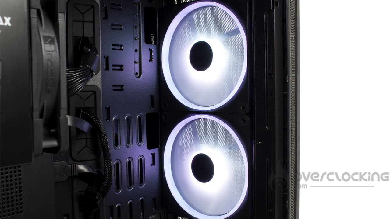

Pour les tests, nous avons donc monté les ventilateurs dans un boîtier ARX700 RGB de chez Endorfy en façade en aspiration. Nous les avons positionnés devant le ventirad CPU et la carte graphique afin de voir les bénéfices qu’ils apportent à notre configuration. Les comparatifs ont été fait avec deux NF-A14 PWM et deux Stratus 140 aRGB montés au même endroit et soufflant dans le même sens. La configuration utilisée est celle de notre protocole test boîtier et comprend :

Forcément, au niveau des nuisances sonores, le duo de LX140-R se montre très bruyant avec leurs 52 dB à plein régime. Même à mi-régime, les nuisances sont présentes puisque nous retenons 43 dB. On est plus bruyant que les deux ventilateurs de Noctua et mieux vaut ne pas comparer avec ceux du polonais Endorfy.

Concernant les températures de notre processeur, les ventilateurs Corsair semblent être les plus efficaces sur le sujet bien qu’il joue des coudes avec les NF-A14 PWM de Noctua à bas régime. À partir du mi-régime, les ventilateurs Corsair se distinguent davantage. À côté de ça, les petits Stratus son à la peine comme on peut le voir, surtout à basse vitesse où les ventilateurs n’ont pas le même punch que ses deux rivaux.

Pour ce qui est de la température mesurée sur notre carte graphique, c’est le scénario inverse puisque les LX-140R ne sont pas au mieux de leur forme. Ici, Noctua mène la danse suivie par les Stratus.
Par ailleurs, contrairement à la température mesurée sur le CPU où les ventilateurs de notre NH-U12A étaient dans le prolongement du flux d’air des LX140-R RGB, pour notre carte graphique ce n’est pas la même tisane, c’est dernier étant à 90°. Hors dans ce cas de figure, un flux d’air trop concentré ou trop diffus peut changer les résultats du tout au tout, la preuve.

Au niveau des performances, nous retiendrons qu’une fois monté dans un boîtier, notre processeur a bien apprécié le flux d’air apporté par ces ventilateurs, notre carte graphique moins… En comparaison, tout du moins. Par ailleurs, suivant les boîtiers, le positionnement des ventilateurs ainsi que la manière dont ils soufflent, les résultats peuvent varier d’un composant à un autre. De notre côté, si nous avons procédé de la sorte, c’était afin de voir concrètement ce qu’apportait ces moulins par rapport à d’autres.
Dans tous les cas, les LX140-R RGB sont des ventilateurs bruyants, et ce, dès 1300 tr/min. Par ailleurs, nous ne pouvons que vous conseiller de ne pas dépasser ce seuil au vu des faibles gains en températures que nous avons enregistré au-delà de cette vitesse.
