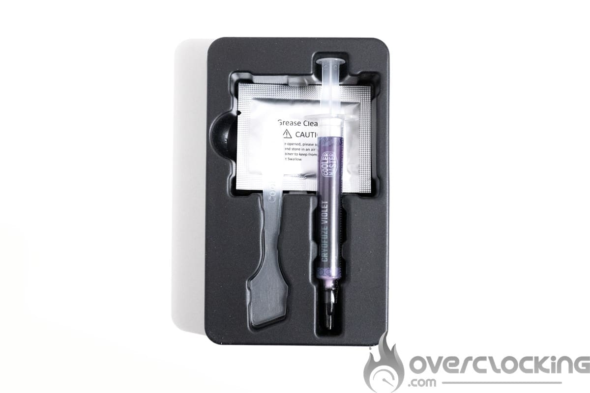

À l’intérieur nous avons le tube de pâte thermique venant avec son bundle composé d’une lingette et d’une spatule. On regrettera l’usage de plastique pour maintenir le tout, encore un bout de plastique jeté à la poubelle…

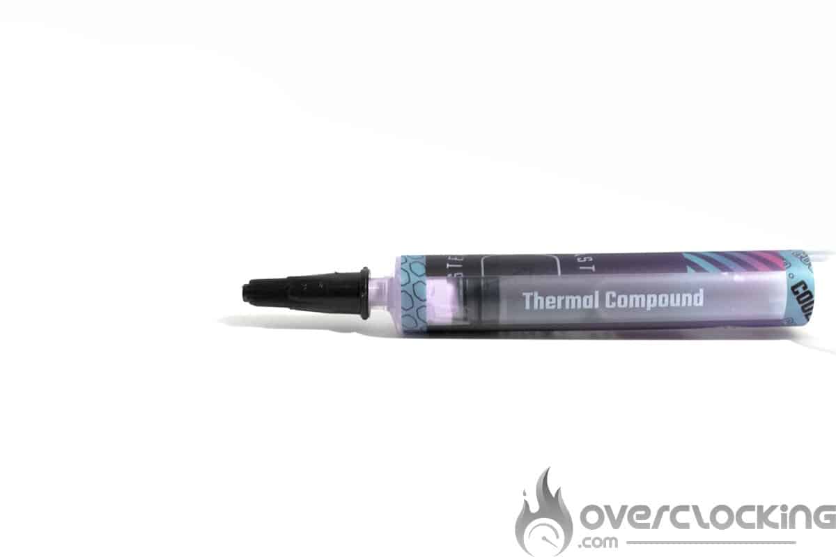

On remarquera l’ouverture sur le coté de la seringue, permettant de voir le niveau restant. Un bon point car les 0,7 mL sont tous passés dans ce test avec cinq applications sur le 12900KS.

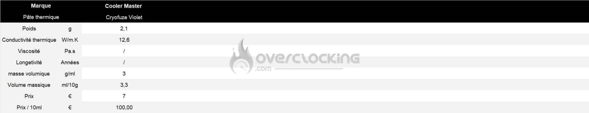

Concernant les spécifications de cette pâte, nous sommes sur une densité de 3g/ml. La conductivité thermique est quant à elle de 12,7 W/m.K. Point d’informations cependant sur la viscosité, mais cette pâte est très dense, peu liquide. Voici ci-dessous les tableaux des différentes pâtes thermiques testées sur notre configuration.
KFA² TG-001 & TG-002 Tableau
