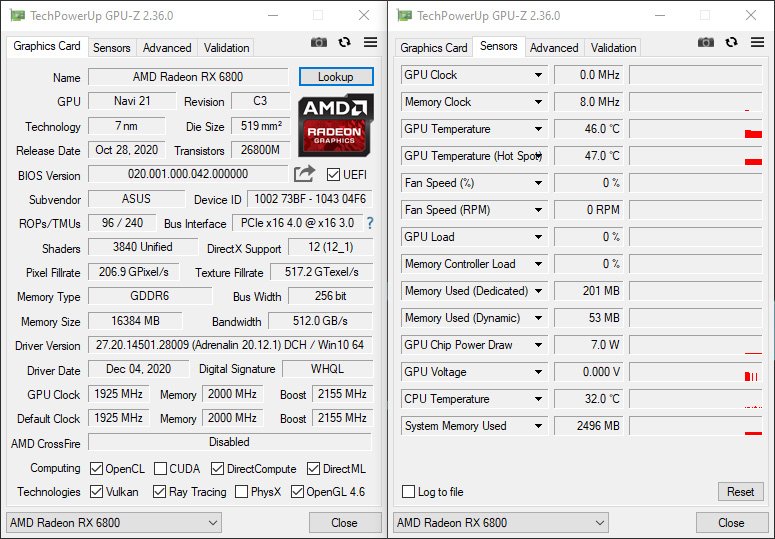

En terme de fréquence, celle de base est annoncée à 1925 MHz quant le Boost pointe à 2155 MHz. Les 16 Go de mémoire G-DDR6 quant à eux tournent à 2000 MHz sur un bus de 256 bit. Notre Asus RX 6800 TUG Gaming OC bénéficie d’un léger overclocking d’usine, puisque la carte de référence d’AMD dispose d’un Boost de 2105 MHz.
Petit passage par GPU-Z afin de vérifier que les informations lues sont bien correctes. La fréquence GPU est bien de 1925 MHz, et la fréquence Boost de 2155 MHz. N’oubliez pas que cette dernière sera supérieure lors des benchmarks selon la qualité de votre puce et déterminée par GPU Boost 4.0. La mémoire a une fréquence de 2000 MHz. Nous vous rappelons le fonctionnement du GPU Boost ici.

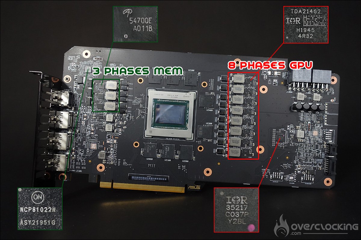

Le PCB :
Occupons-nous à présent des VRM, Voltage Regulator Module, c’est-à-dire le module de régulation de la tension. C’est le contrôleur International Rectifier IR35217 qui va alimenter le GPU avec la bonne tension et le bon courant. Il s’agit de celui utilisé aussi sur les anciennes RX 5700 XT. On retrouve un ensemble de 8 phases. Le nombre de phases est souvent déterminé par le besoin de courant de la puce graphique. Plus celle-ci a besoin de courant et plus il y a de phases.
On retrouve ensuite les mosfets qui sont ici des International Rectifier TDA21462. Les mosfets sont les éléments à tenir bien au frais et sont souvent surmontés d’un radiateur. Ce sont eux qui vont convertir le courant continu puisque notre GPU ne fonctionne pas en 12 ou 5 volts, mais sur une tension plus faible souvent située aux alentours de 1 volt. Notons aussi pour terminer, la présence de points de tension intégrés directement sur le PCB.
Les puces mémoires :
Les trois phases de la mémoire sont contrôlées par un contrôleur ON NCP81022. En ce qui concerne les puces mémoires GDDR6, elles sont au nombre de huit, des K4ZAF325BM-HC16 et sont fabriquées par Samsung. Elles devraient bénéficier d’un bon potentiel en overclocking.
