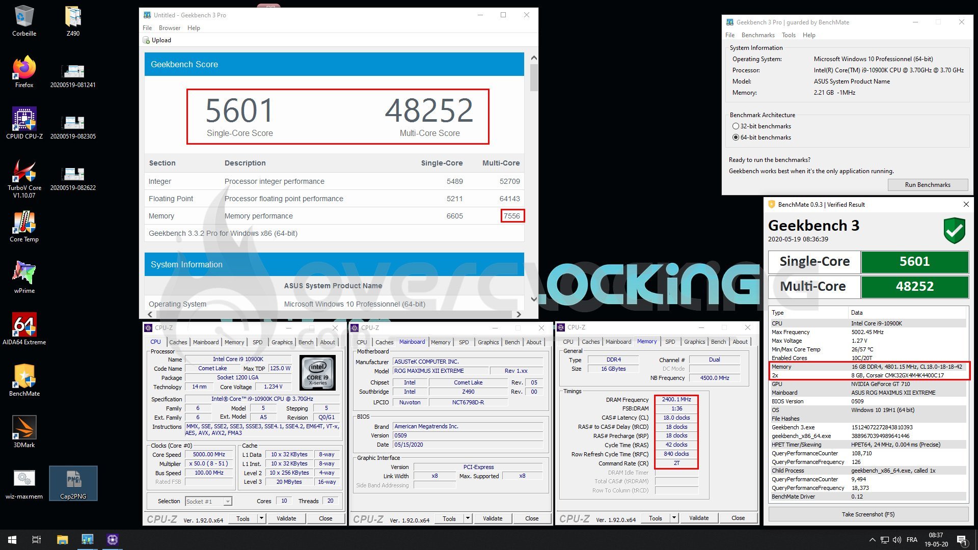

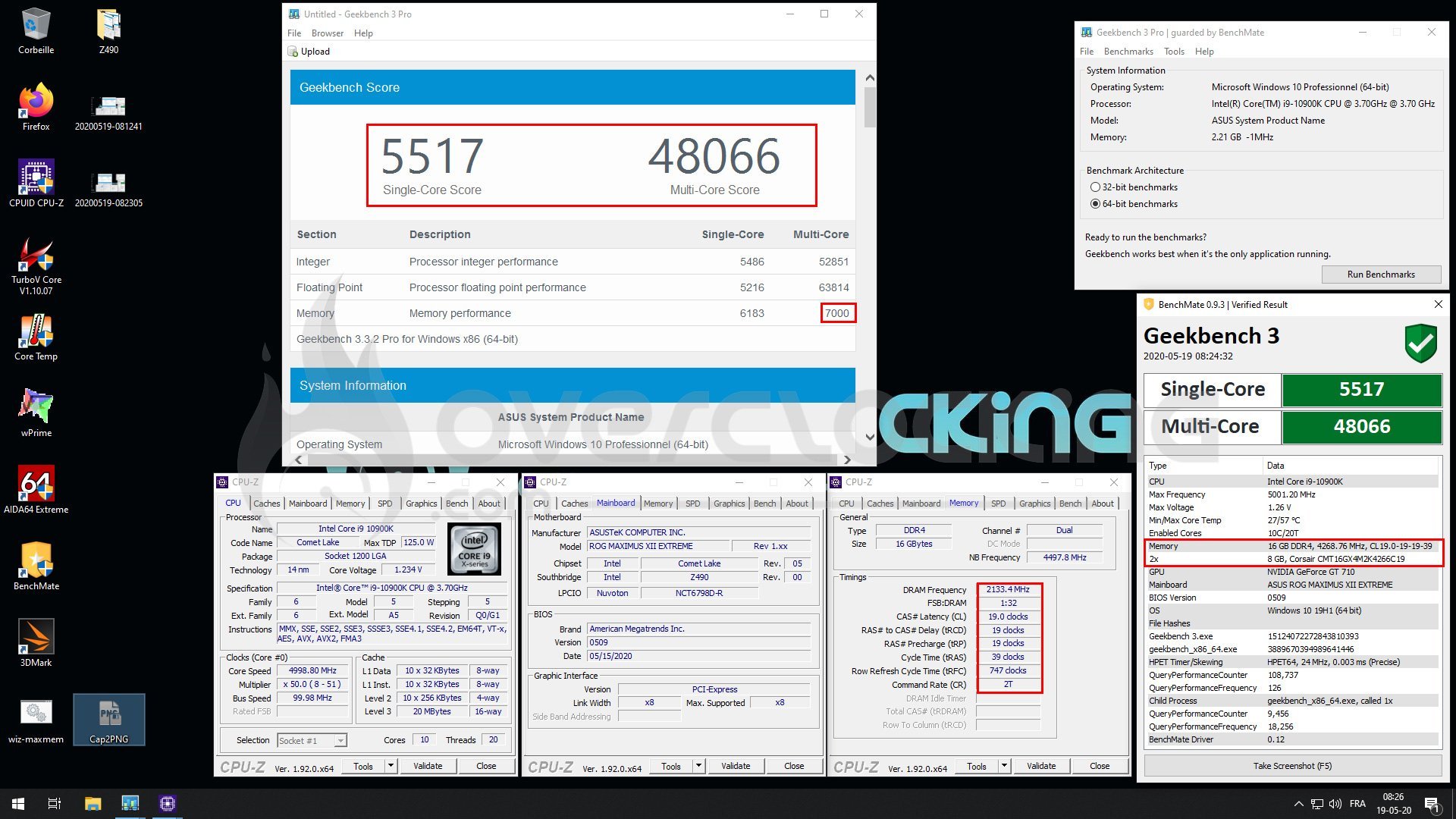

Sur cette génération, comme sur la précédente, avec des kits B-die A2, on est en droit d’espérer passer les profils « 4000 MHz C12 » et « 4800 MHz C14 ». Si le premier n’a été qu’une formalité, j’ai rencontré plus de difficulté pour atteindre les 4800 MHz, que je n’ai d’ailleurs jamais atteint. Difficile de dire si l’IMC de mon processeur est en cause, ou si c’est moi qui loupe une option au sein du bios voir un manque de tension pour la ram.

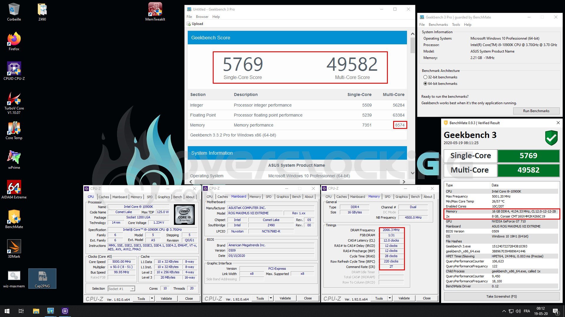

Débutons avec la comparaison des performances sous Geekbench 3 avec le kit Corsair Corsair Dominator Platinum CL19 en 4133 C12 à 1.95 volt.

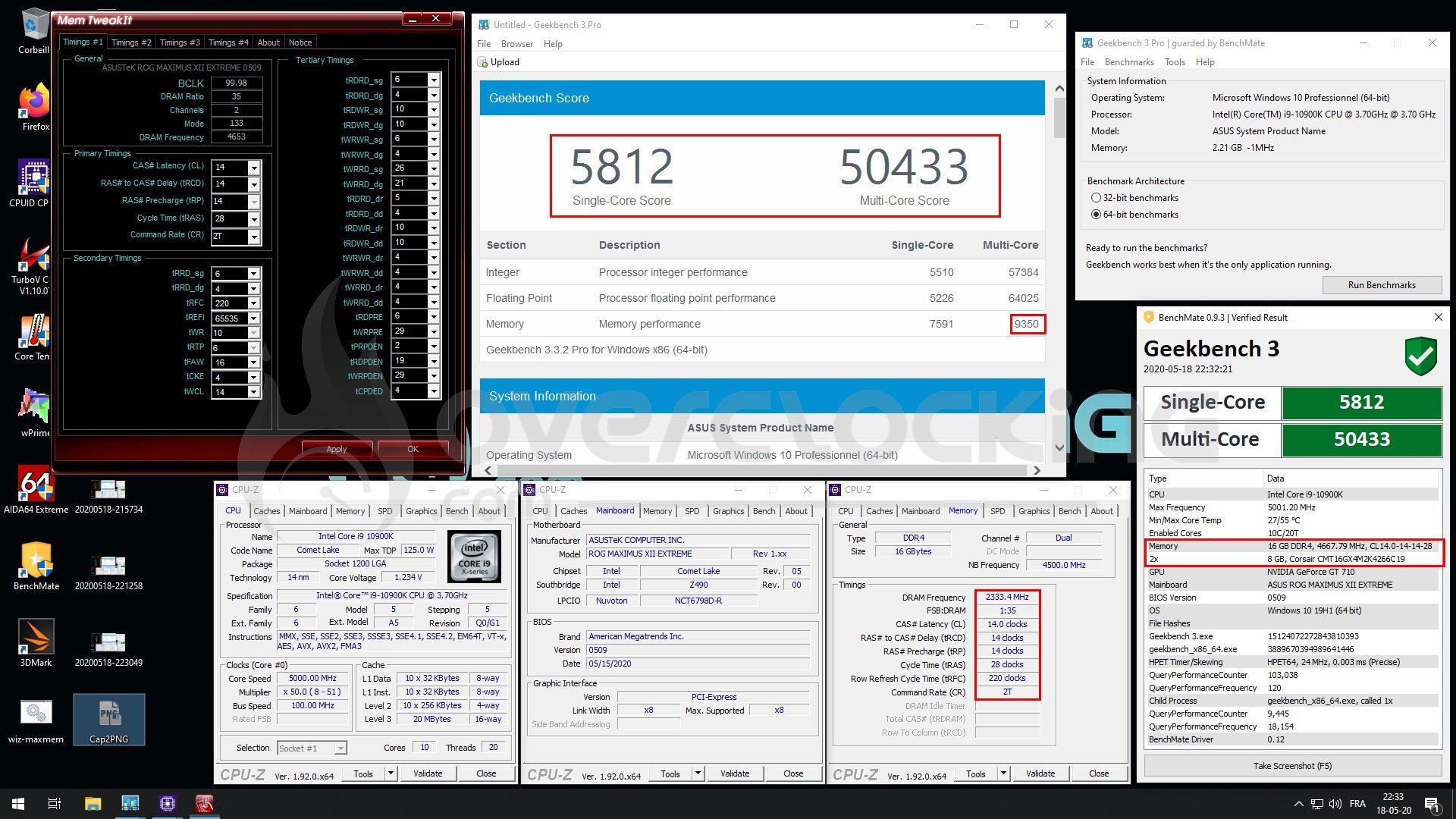

Pour le second profil, je ne suis pas parvenu à dépasser les 4666 MHz en C14. Pour rappel, ce qui nous intéresse prioritairement, c’est le score mémoire afin de juger de l’efficacité du profil de notre kit.

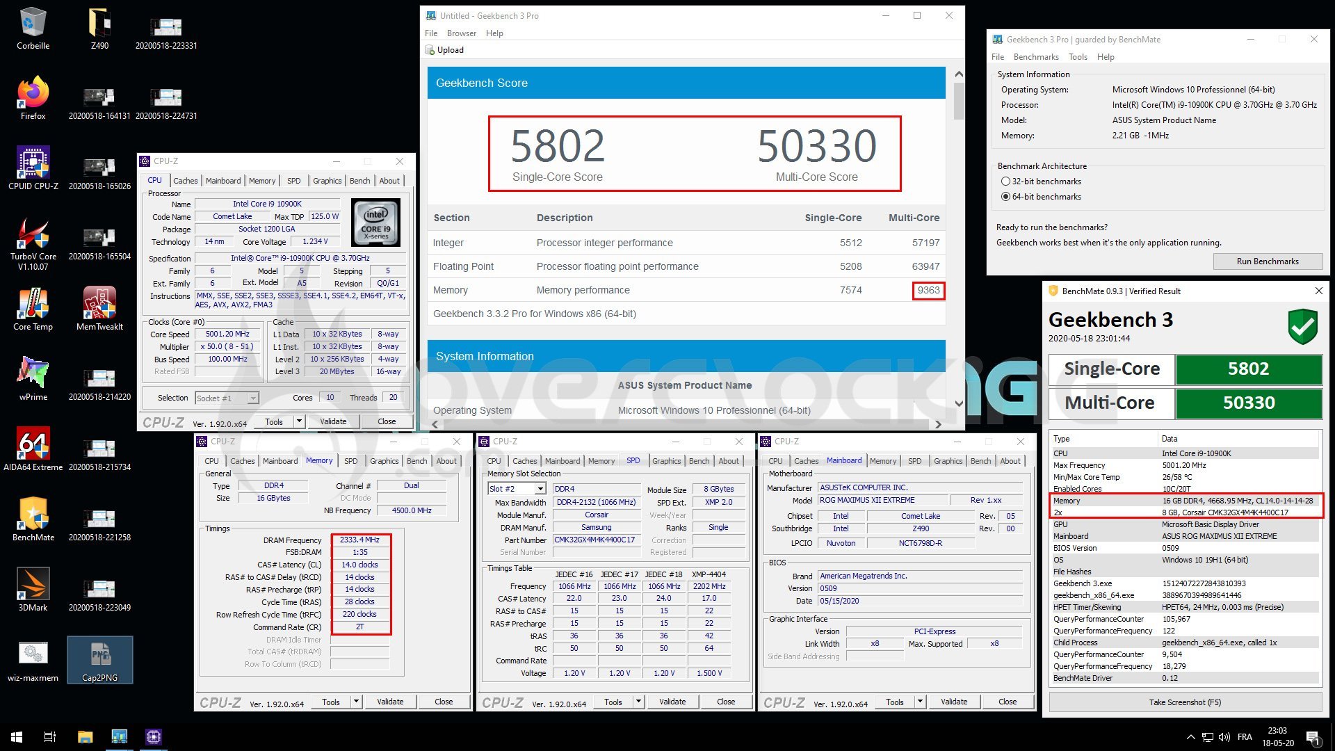

J’ai quand même réalisé deux benchmarks avec le profil 4666 MHz C14 utilisé ci-dessus ainsi qu’avec une fréquence de 4800 MHz en C18 à 1.5 volt ! Ce kit laisse présager d’excellentes performances.
