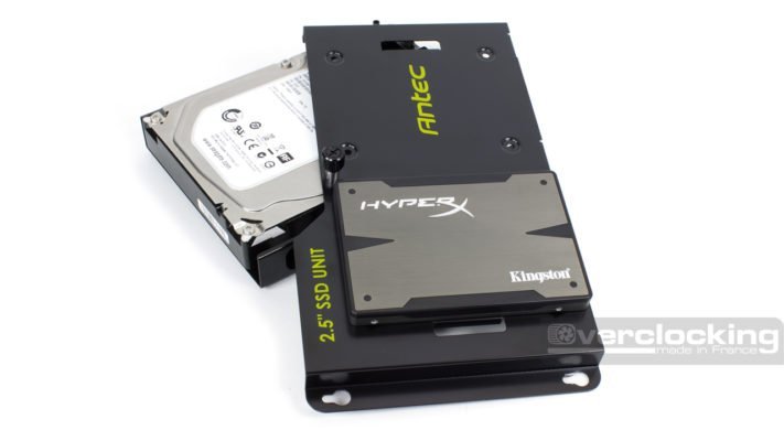

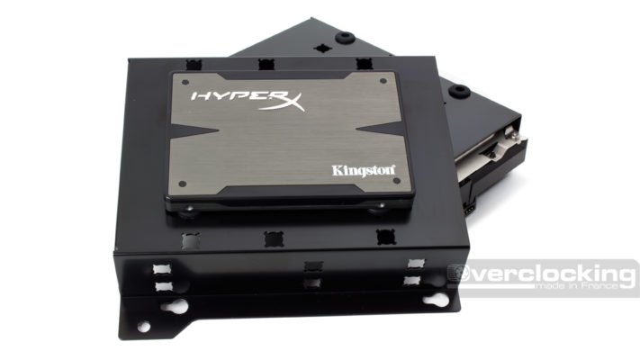

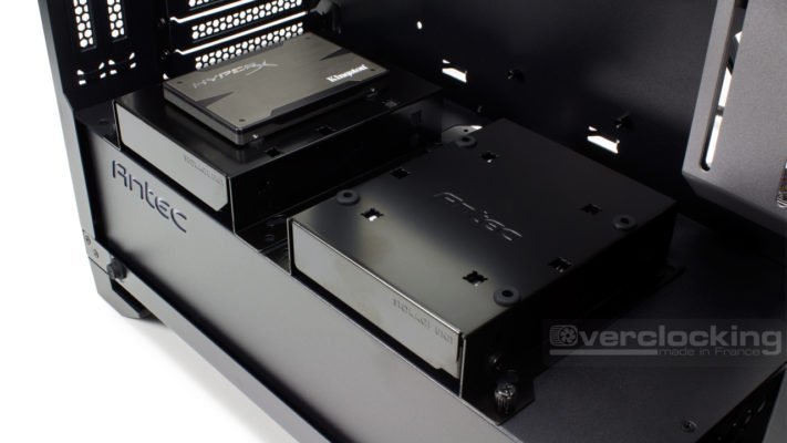

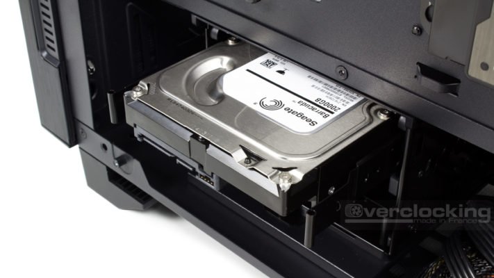

Ainsi, pour les paniers sous le tunnel de l’alimentation, il suffit de se munir d’un rack, de poser son unité dedans (2.5″ ou 3.5″). On met/déplace les rondelles de caoutchouc anti-vibrations et on visse l’ensemble.

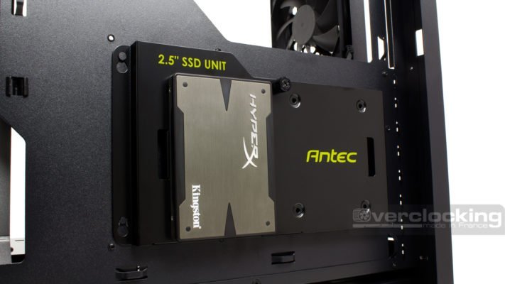

Sur la platine arrière, rien de plus simple. Il nous suffit de la libérer via la vis à main présente. Un dispose notre unité 2.5″ à l’emplacement désiré et encore une fois, un coup de tournevis et c’est dans la poche.
Enfin, pour ce qui est des paniers présents sur le cache alimentation, il suffit tout simplement de libérer le support, encore une fois via une vis à mains. Le reste des étapes d’installation est identique à celle des paniers de la cage. Bref, dans notre cas, nous avons mis notre SSD et notre HDD directement dans la cage histoire de tout regrouper.

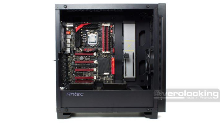

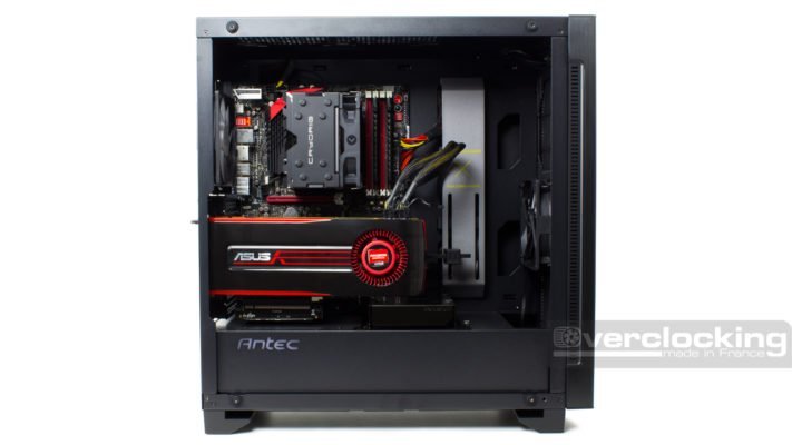

Avant de poser la carte mère, on aura une petite entretoise à visser sur le châssis. L’entretoise en question est celle du milieu toute à droite pour les cartes ATX. Ensuite, c’est la chanson habituelle, on pose la carte mère et on la visse. Tout est bien maintenu, on enchaîne.

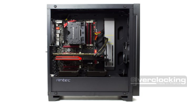

Vient maintenant le tour du ventirad. Avec un large accès backplate, ça va vraiment tout seul. Un pose la backplate, les braquets, on couche le boîtier et on visse le ventirad. Voilà, job done en quelques minutes.
Pour la carte graphique, deux solutions s’offrent à nous, soit on l’installe de manière habituelle, soit à la verticale. Dans le second cas, il faudra déverrouiller les équerres en question (une petite languette métallique à relever). On met en place notre riser (non fourni) et on installe la carte. Notez cependant qu’un des deux paniers du cache alim devra être enlevé sacrifiant deux emplacements de stockage. Dans le premier cas, on retire simplement les équerres gênantes, on branche la carte et on ajuste le support (VGA holder), le tour est joué !
Le câblage :

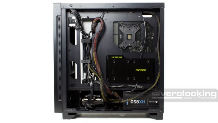

Câbler sa configuration à l’intérieur de ce boîtier est d’une simplicité enfantine, il y a de place. À l’arrière, on compte un espace de 2.5 cm, de quoi faire de jolis paquets de câbles. Par la suite, leur organisation n’est pas bien difficile dans le sens où nous avons nos fameux pinces câbles déjà en place. Ainsi, le passage des câbles USB 3.0, et du reste de la connectique est rangé à cet endroit. Cependant, nous avons fait passé l’ATX 24 broches légèrement sur côté pour plus de praticité. Enfin, pour la partie stockage, le surplus de câbles SATA a été caché entre les paniers.
Nous vous le disions en première page, le P110 Luce offre un déport HDMI en façade. Si votre carte graphique ne dispose pas de cette connectique à l’arrière de son PCB, il sera toujours possible de faire ressortir le connecteur à l’arrière du boîtier. Une ouverture est prévue à cet effet.
Enfin, nous aurons deux connecteurs Molex à brancher pour l’éclairage RGB. Un servira pour le logo et le bouton power et le second pour le cache alimentation (blanc uniquement). À ce niveau, ceci nous force à rajouter un brin Molex à notre bloc.
Globalement, l’étape d’installation se passe sans accroc. Pas mal de place et des assistances intéressantes comme les clips permettent de ranger facilement les câbles. De plus, si vous avez déjà un riser PCIe, vous aurez la possibilité de mettre en valeur votre carte graphique en l’installant à la verticale. Autrement, cette même carte graphique ne penchera pas puisque nous avons un support bien pratique. Bref, que du plus sur cette étape.
