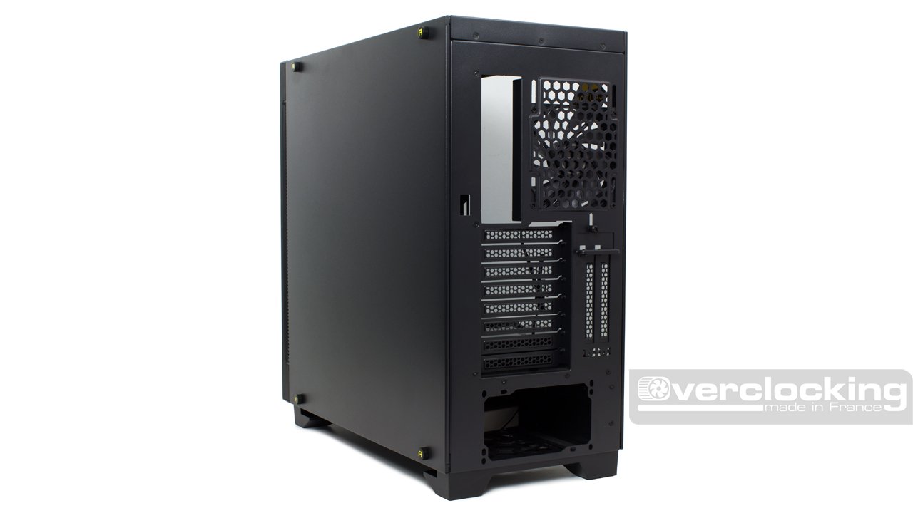

À l’arrière, nous retrouvons le schéma classique à un petit détail près. Si vous avez l’œil vif, vous aurez déjà remarqué la présence de deux équerres PCIe à la verticale. Ainsi, on pourra installer notre carte graphique dans ce sens si on le souhaite. Néanmoins, il faudra passer par un riser PCIe qui n’est malheureusement pas fourni ici.
Sinon, on aura l’emplacement I/O shield tout en haut avec un emplacement de 120 mm pour ventilateur en face. Vient ensuite le tour de huit slots d’extension (quad GPU possible) et de l’emplacement de l’alimentation tout en bas.
