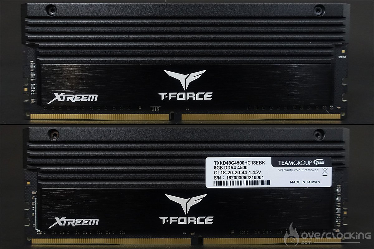

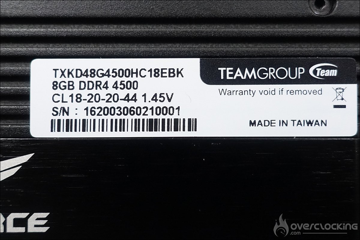

On retrouve sur les deux faces du dissipateur le logo « T-Force » ainsi que « Xtreem », et sur l’une des deux, une étiquette reprenant les caractéristiques techniques de notre exemplaire. C’est cela que nous allons regarder en détails.
Vous allez me dire que c’est assez facile puisqu’il suffit de regarder les références annoncées par le constructeur. Oui, mais ce n’est pas suffisant, surtout si vous comptez l’overclocker ! Par exemple, dans le cas de notre exemplaire du jour, voila les informations que nous connaissons déjà :
  • La marque : Teamgroup
  • Le modèle : T-Force Xtreem
  • La capacité : 2 x 8 GB
  • La fréquence : 4500 MHz
  • Les timings : 18-20-20-44
  • La tension : 1.45 volt

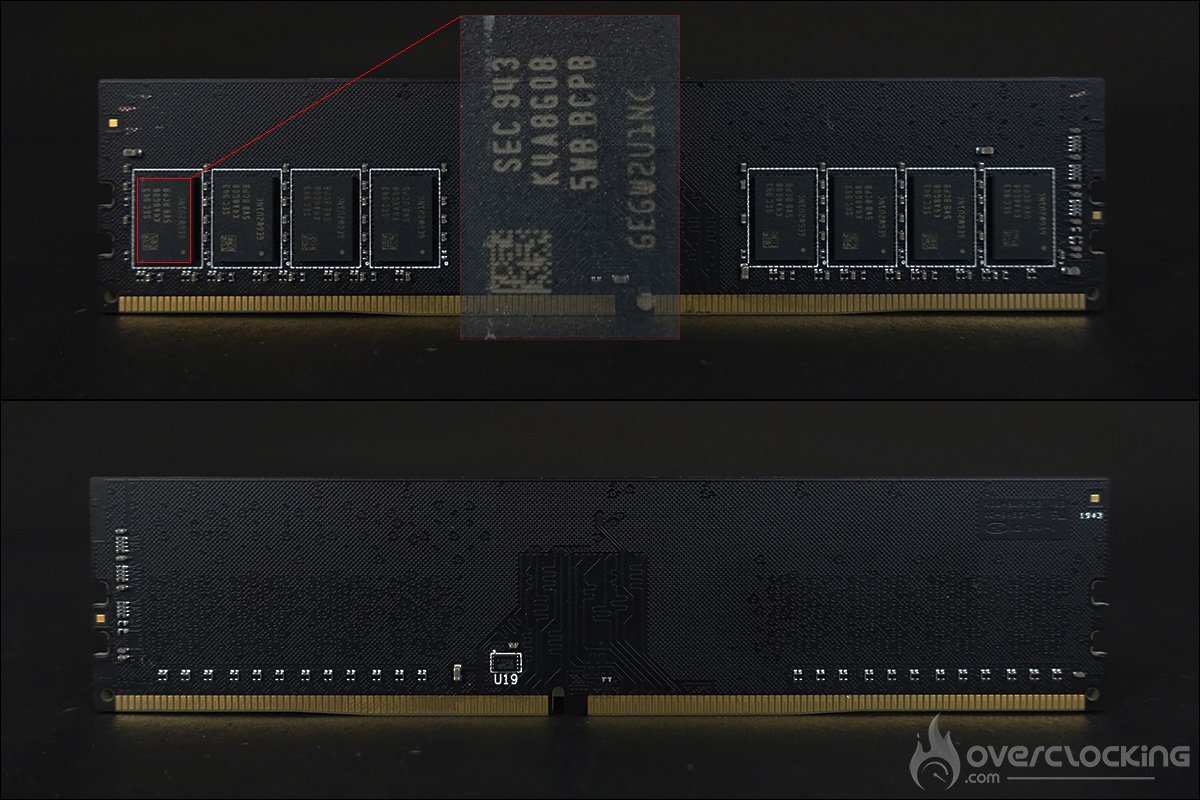

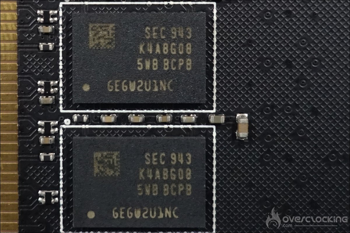

Thaiphoon Burner nous apprend qu’il s’agit de puces B-die de la marque Samsung et que les puces sont regroupées sur une seule face. Pour info, il existe des puces de différentes marques (Samsung, Micron, …) et avec des révisions également différentes (B-die, D-die, E-die…)

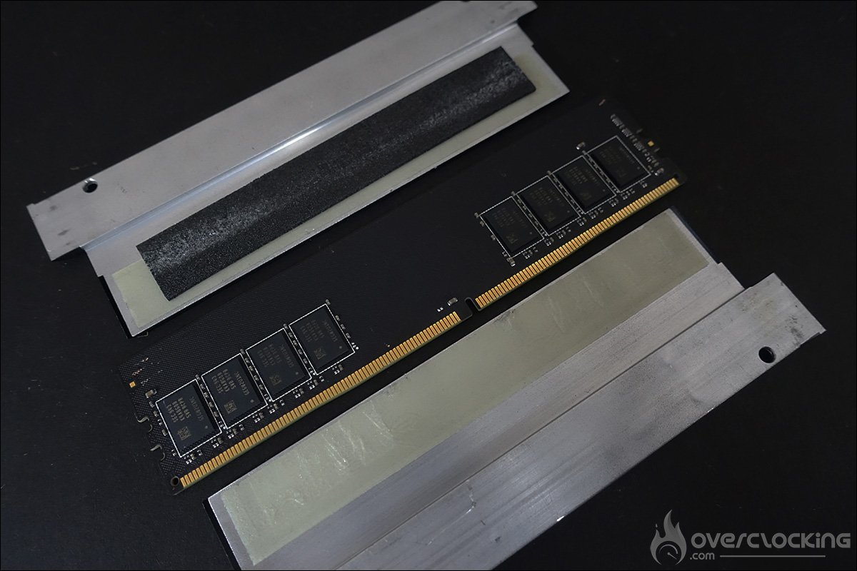

Nous allons démonter les dissipateurs afin de pouvoir observer le PCB ainsi qu’identifier les puces. Attention, il s’agit de prendre ses précautions afin de ne pas détacher accidentellement des puces du PCB ! La meilleure technique consiste a chauffer le radiateur avec un sèche cheveux avant de faire délicatement levier. Afin de réaliser cette opération, il est nécessaire d’ôter les deux vis avant d’entreprendre de décoller les radiateurs.
À l’heure actuelle, pour les kits DDR4, on peut retrouver trois PCB différents qui se distinguent par l’emplacement des puces mémoires. On retrouve des versions « A0 », « A1 » et « A2 ». Voici une photo proposée par LuckyNoob qui permet de visualiser facilement les différences.
Notre kit bénéficie donc d’un PCB A2 avec des puces B-die. Il s’agit du type de kit le plus prisé actuellement pour ses performances en overclocking ! Nous savons aussi que Teamgroup sélectionne  ses puces afin de proposer les modèles les plus stables afin de tenir de tels timings et fréquences.
