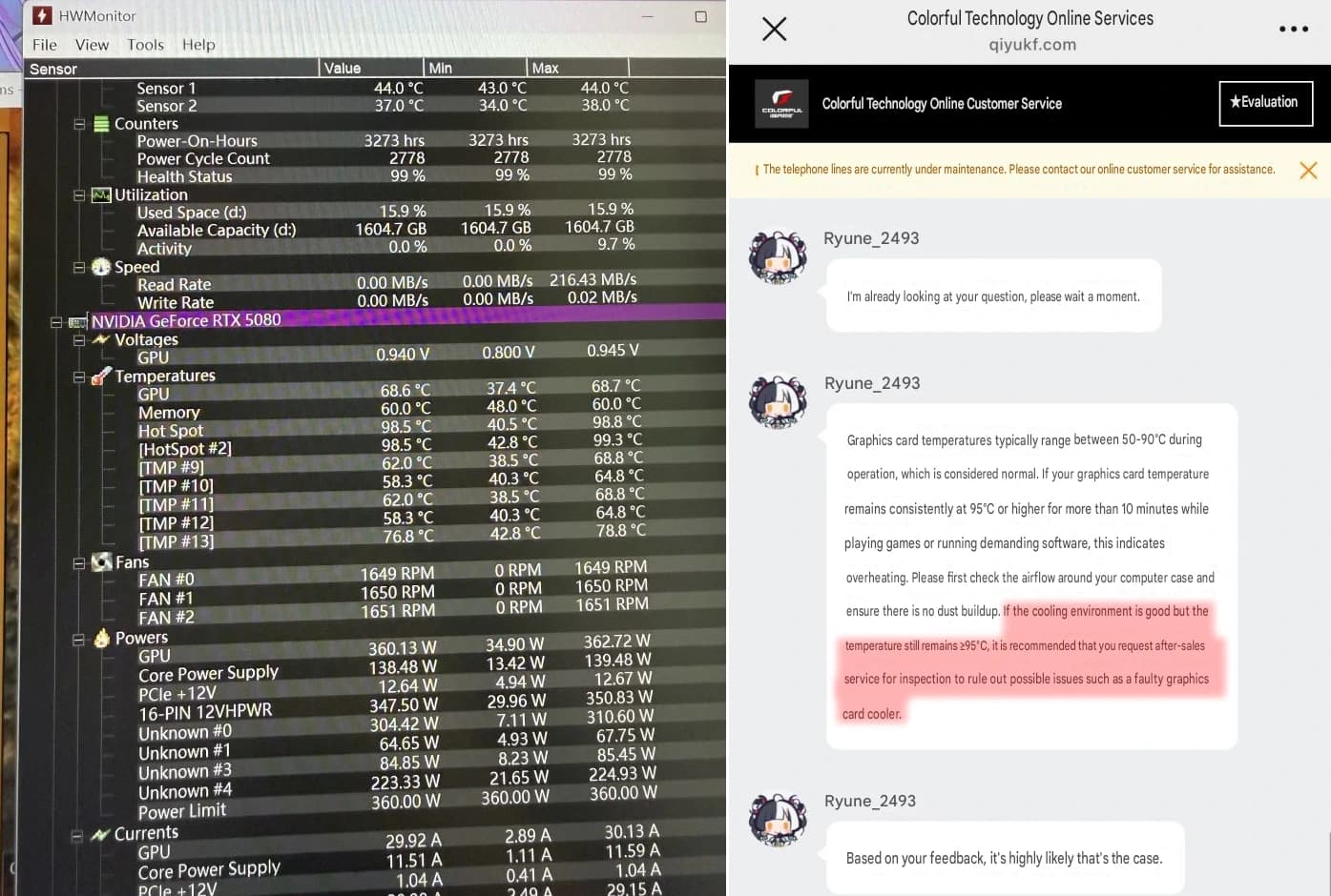

RTX 5080 hotspotLe premier cas rapporté concerne donc une RTX 5080 Vulcan White, une carte graphique haut de gamme dont la température hotspot atteignait les 100°C. Cette température a été mesurée via HWMonitor. Évidemment, cette température anormale a conduit le propriétaire à se tourner vers le service client en ligne, lequel lui a conseillé d’envisager un retour SAV.
En effet, avec ce type de carte, nous apprenons qu’une température maintenue entre 50 et 90°C sont tout à fait normaux. Dépasser les 95°C pendant plus de 10 mins sous forte charge est considéré comme une surchauffe… Alors 100°C, n’en parlons pas.
Bien entendu, il a été conseillé de vérifier la propreté de la machine pour s’assurer que la poussière n’obstrue pas le flux d’air. Néanmoins, une inspection par le SAV permettra de s’assurer qu’il n’y a pas de problème matériel, notamment au niveau du dissipateur.

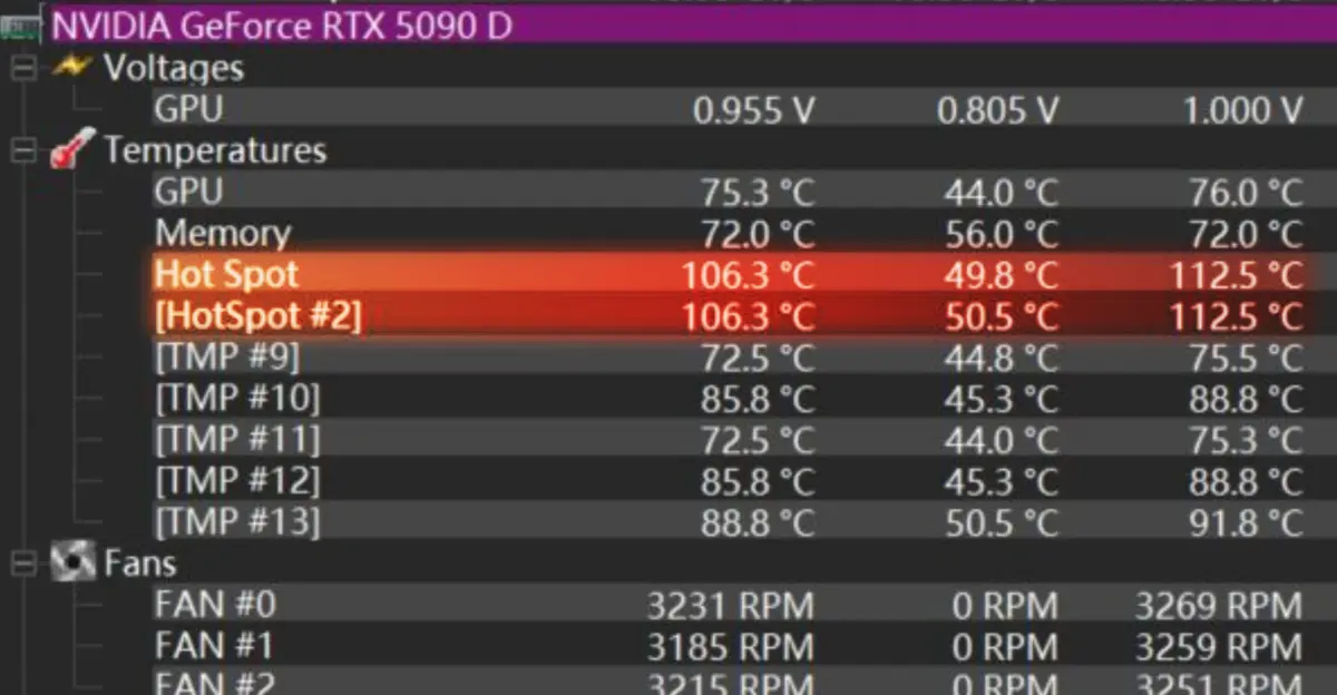

L’autre cas concerne une RTX 5090 D Advanced OC, une autre grosse référence. Cette fois-ci sur le forum NGA, le propriétaire de la carte indique que son GPU atteint les 112°C en hotspot, le tout, avec un écart de 35°C avec la température normale rapportée par le logiciel. De plus, les ventilateurs de la carte atteignaient les 3000 tr/min, ce qui est conséquent pour une carte graphique.
Cependant, n’allez pas sortir votre chapeau en aluminium et commencer à penser que si NVIDIA retirait l’accès au hotspot c’était pour cacher un quelconque problème. Non, pour l’instant, deux utilisateurs se plaignent de surchauffe sur leur carte et c’est tout. Par ailleurs, c’est aussi pour ça que le hotspot est intéressant à avoir : la température du GPU peut être tout à fait normale tandis qu’une partie du die est en train de cuire.
