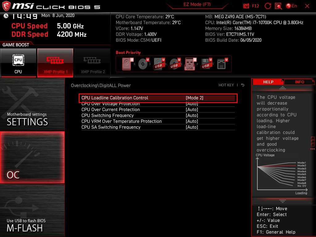

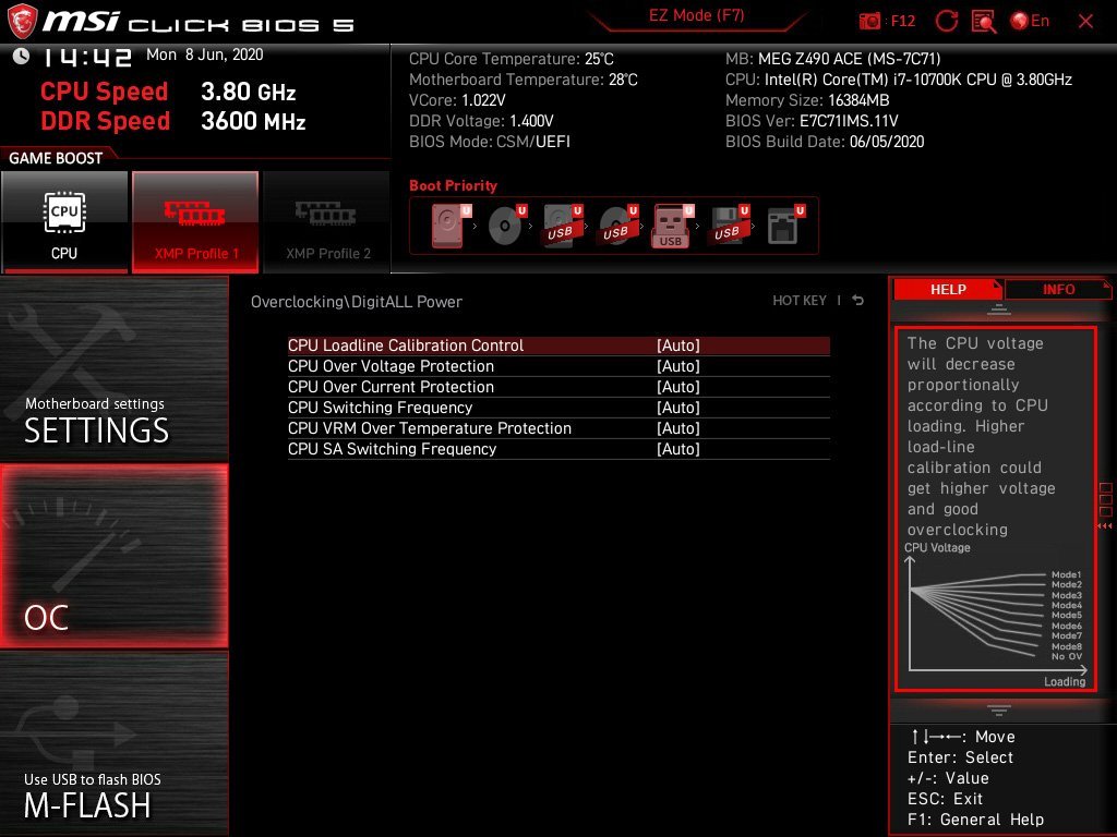

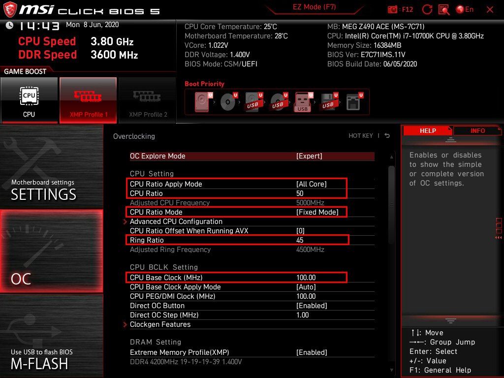

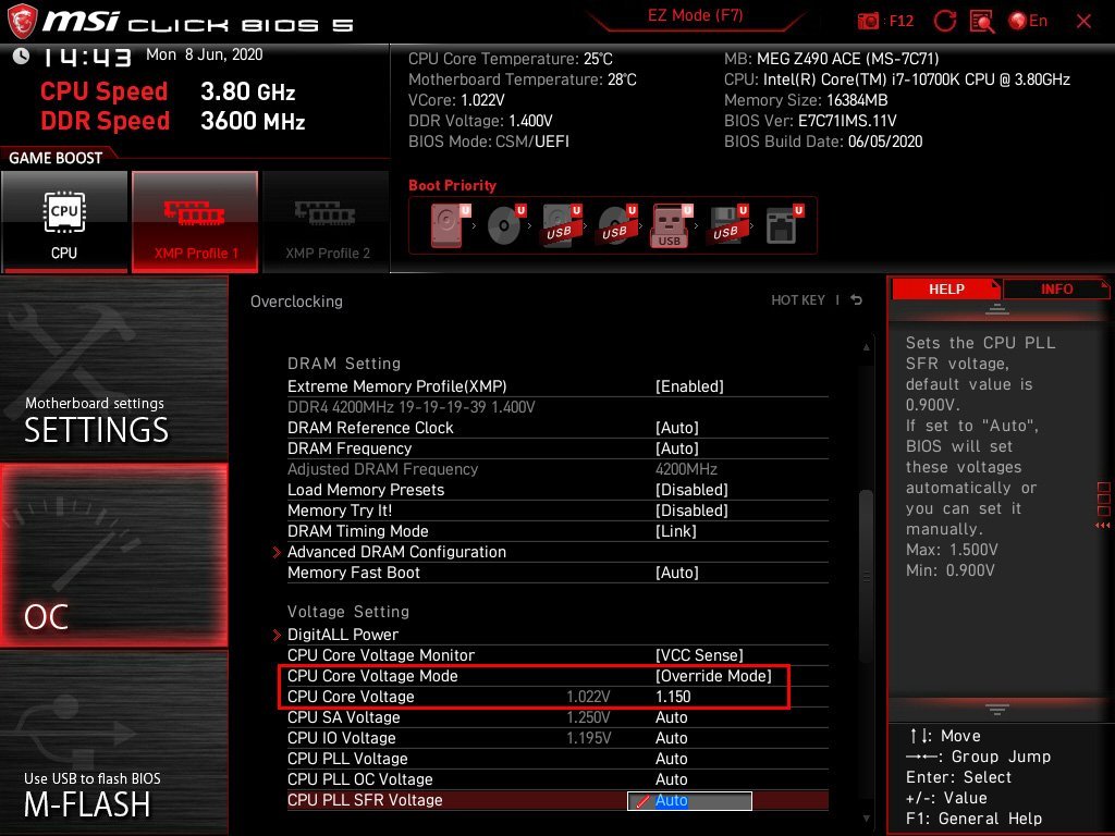

Paramètre du bios et de l’OS :
Voici les captures vous indiquant les différents paramètres que j’ai modifié au sein du bios afin de booter à 5000 MHz (5 GHz) à 1.15 volt. Le coefficient de la fréquence Ring a lui été aussi changé et placé sur 45.

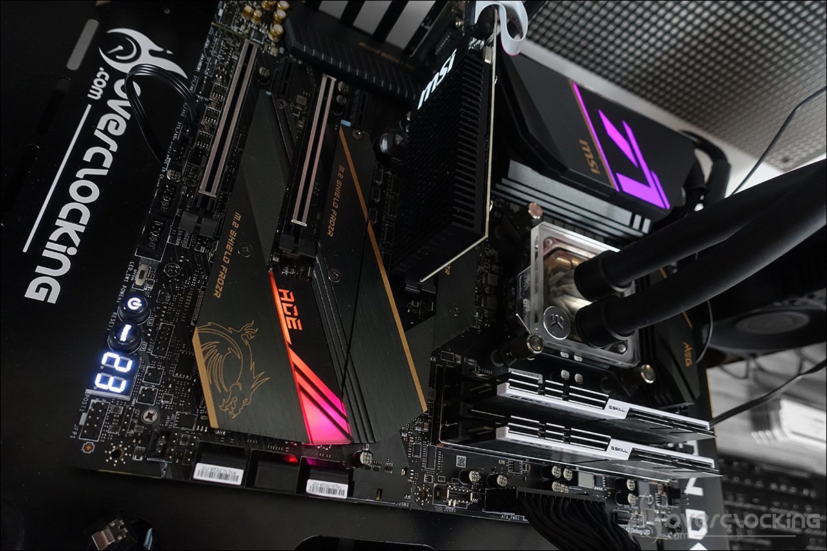

La MSI MEG Z490 ACE dispose de points de tension directement intégrés sur le PCB. C’est une excellente chose puisque cela va me permettre de me faire une idée du « vdroop ». Le vdroop, c’est la différence qu’il y a entre la tension lorsque le processeur est au repos et lorsqu’il est sollicité. Par exemple, si j’opte pour une tension de 1.20 volt, celle-ci va peut-être diminuer à 1.15 volt lorsque le processeur sera sollicité. Il s’agit de quelque chose de normal mais qu’il est possible de réduire afin d’avoir un vdroop quasiment nul. L’idée est de faciliter les tests en overclocking en conservant une tension continue. Il est possible de régler cette option dans OC –> DigitALL Power –> CPU Loadline Calibration Control.
Dans notre cas de figure, j’ai opté pour 1.15 volt dans le bios. Une fois sous OS, le multimètre m’indique lui 1.12 volt lorsque le processeur est au repos. Une fois sollicité, lors d’un benchmark par exemple, la tension reste à 1.12 volt.
Je n’ai donc pas de vdroop mais je devrais tenir compte de cette différence de 0.3 volt entre la valeur choisie et la valeur relevée au multimètre.
