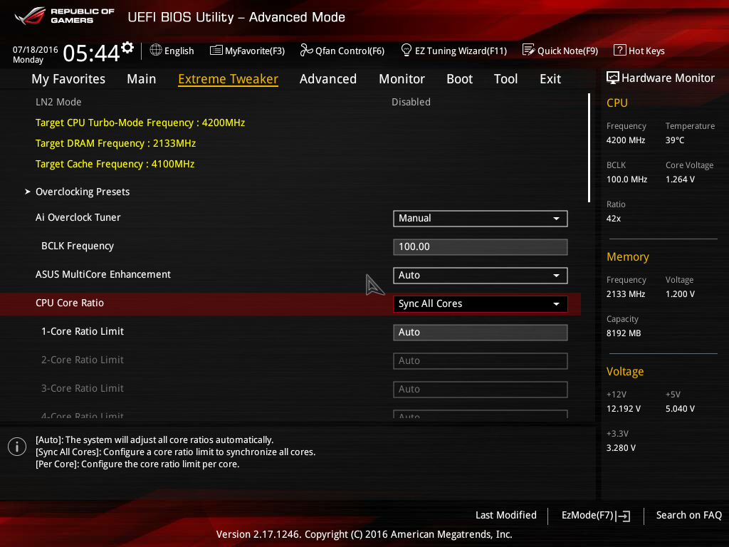

-Ai Overclock Tuner –> Manuel
-BCLK Frequency –> 100

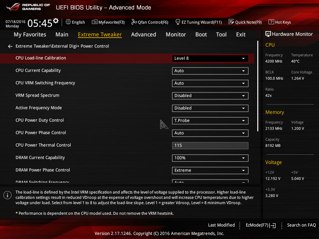

-CPU SVID Support –> Disabled
-Dans le sous menu « External Digi+ Power Control » mettre le « VRM Spread Spectrum » sur Disabled

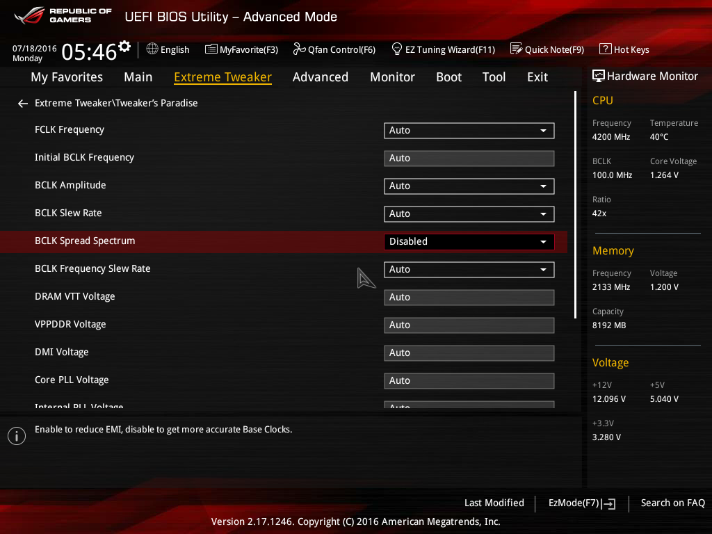

-Dans le sous menu « Tweaker’s Paradise » mettre le « BCLK Spread Spectrum » sur Disabled

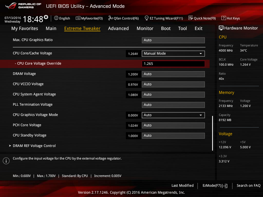

-CPU Core/Cache Voltage –> Manual Mode
-CPU Core Voltage Override –> mettez la valeur la plus proche de celle attribuée dans la case au dessus.

bonjour sur ma asus z170 pro gaming je ne trouve pas le sous menu Tweaker’s Paradise et l’endroit où desactiver le BCLK Spread Spectrum

Bonjour, j’ai mis CPU Load-Line Calibration sur le level 5 ce qui m’a permis d’avoir un Vcore fixe a 1.312 pour 1.135 demandé. Mais voila quand j’augmente le Vcore a plus de 1.375 celui-ci n’est plus fixe, il bouge entre 1.360 et 1.375 en Benchmark. Dois-je toucher a quelque chose ou ce n’est pas important. Merci pour votre aide.
Ta fluctuation reste légère. Ne te prends pas la tête avec ^^
avec un i7 je suis 4700 Mhz avec un Vcore de 1.420. temperature de 84° max
j’ai tenter les 4800 Mhz sans dépasser le vcore de 1.45 mais impossible ça plante 🙁
C’est la limite du CPU ^^

Si tu ne peux pas installer TurboV, commence par installer tes driver Chipset et MEI. Pour compenser le vdrop c’est avec le LLC via le bios.
