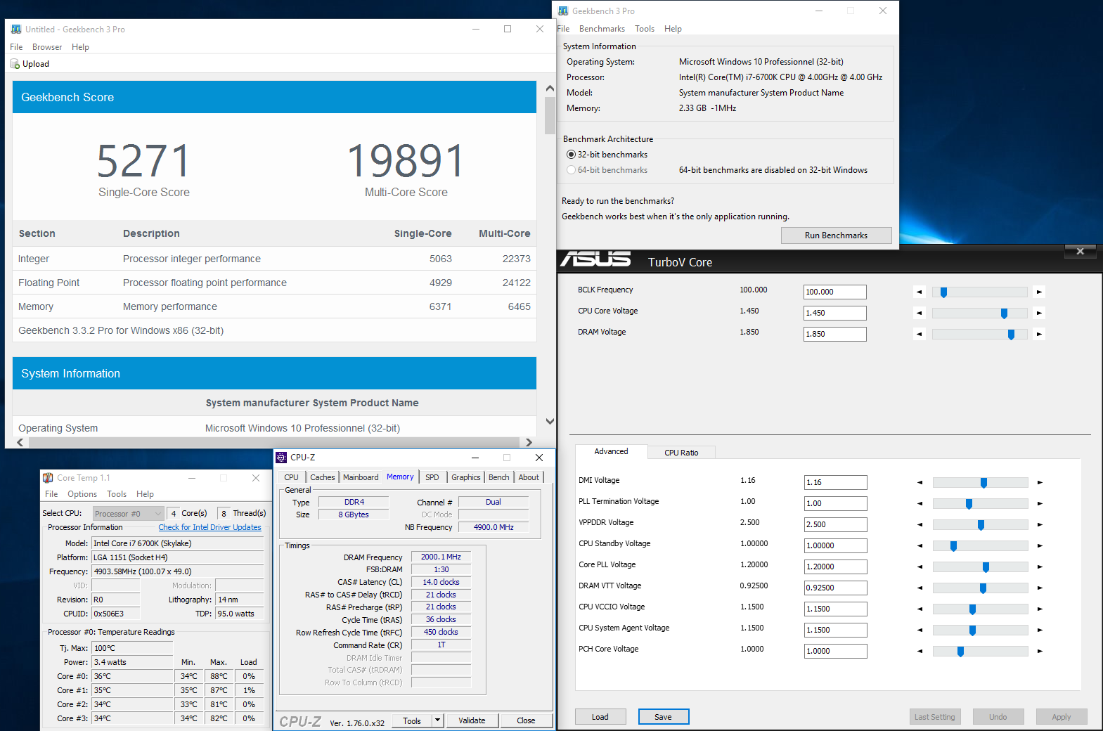

Pour la RAM c’est un peu plus complexe.. Pour overclocker la RAM il faut qu’elle puisse monter, que les timings soient adaptés, que la carte mère supporte les hautes fréquences et aussi que l’IMC (contrôleur mémoire intégré) dans le CPU accepte. Voici la liste des paramètres à notre disposition dans l’onglet « Extreme Tweaker » du BIOS :
-DRAM Frequency, permet de choisir la fréquence RAM
-DRAM Voltage, fonctionne de la même façon que le vCore mais pour la RAM
-CPU VCCIO Voltage, voltage lié a l’IMC qui peux aider la monté en fréquence
-CPU System Agent Voltage (VCCSA), deuxième voltage lié a l’IMC
-DRAM Timing Control, c’est le sous menu qui nous permettra de modifier les timings.
Pour commencer le mieux est de charger le profil XMP, dans l’onglet « Extreme Tweaker » passer le « Ai Overclocking Tuner » en XMP. Il va charger les réglages de base de la RAM (les valeurs que vous voyez quand vous achetez la RAM ou directement sur les barrettes). Une fois le profil chargé il faut tester, pour chaque test de stabilité RAM, un run GeekBench3 puis en utilisation normal le plus longtemps possible. La deuxième chose essentielle à faire avant de clocker est de passer le « DRAM Command Rate » dans le sous-menu « DRAM Timming Control » sur 1 puis retest.
Ensuite on peux commencer à clocker, montez un strap de RAM puis reboot. Si ça boot on retest et on remonte, si ça ne boot plus regardez votre qCode, il affichera « 41 » ou « 55 » pour un problème RAM. Il suffi d’éteindre le pc en restant appuyé sur power, puis de rallumer et il va se mettre en défaut « Overclocking failed ». Retournez alors dans le bios. Quand on ne peut plus monter la RAM on a plusieurs choses à tester (une par une, et petit à petit bien sûr) :
-Monter le voltage ram pour un max de 1.85v
-Monter le voltage VCCIO et VCCSA pour un max de 1.25v
Ne montez pas les voltages plus que nécessaire, et si vous avez des I3 ou Pentium n’espérez pas plus que 3600-3700MHz

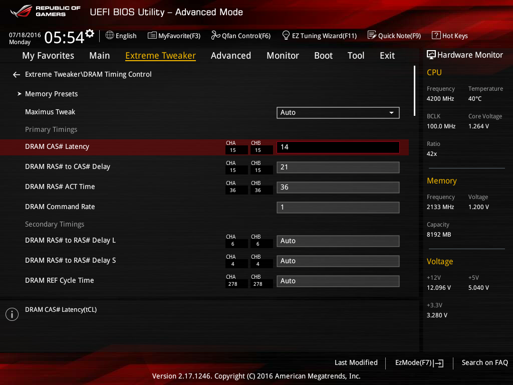

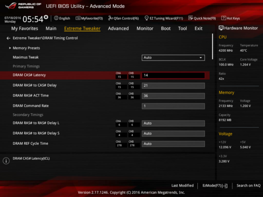

Une fois que vous avez trouvé la bonne fréquence il faut baisser les timings. Toujours dans le sous-menu des timings commencez par baisser le premier « DRAM CAS# Latency » de 1. Une fois testé et stable redescendre de 1 jusqu’à trouver le minimum.
C’est le même principe pour les deux autres timings primaires « DRAM RAS# to CAS# Delay » et « DRAM RAS# ACT Time »
