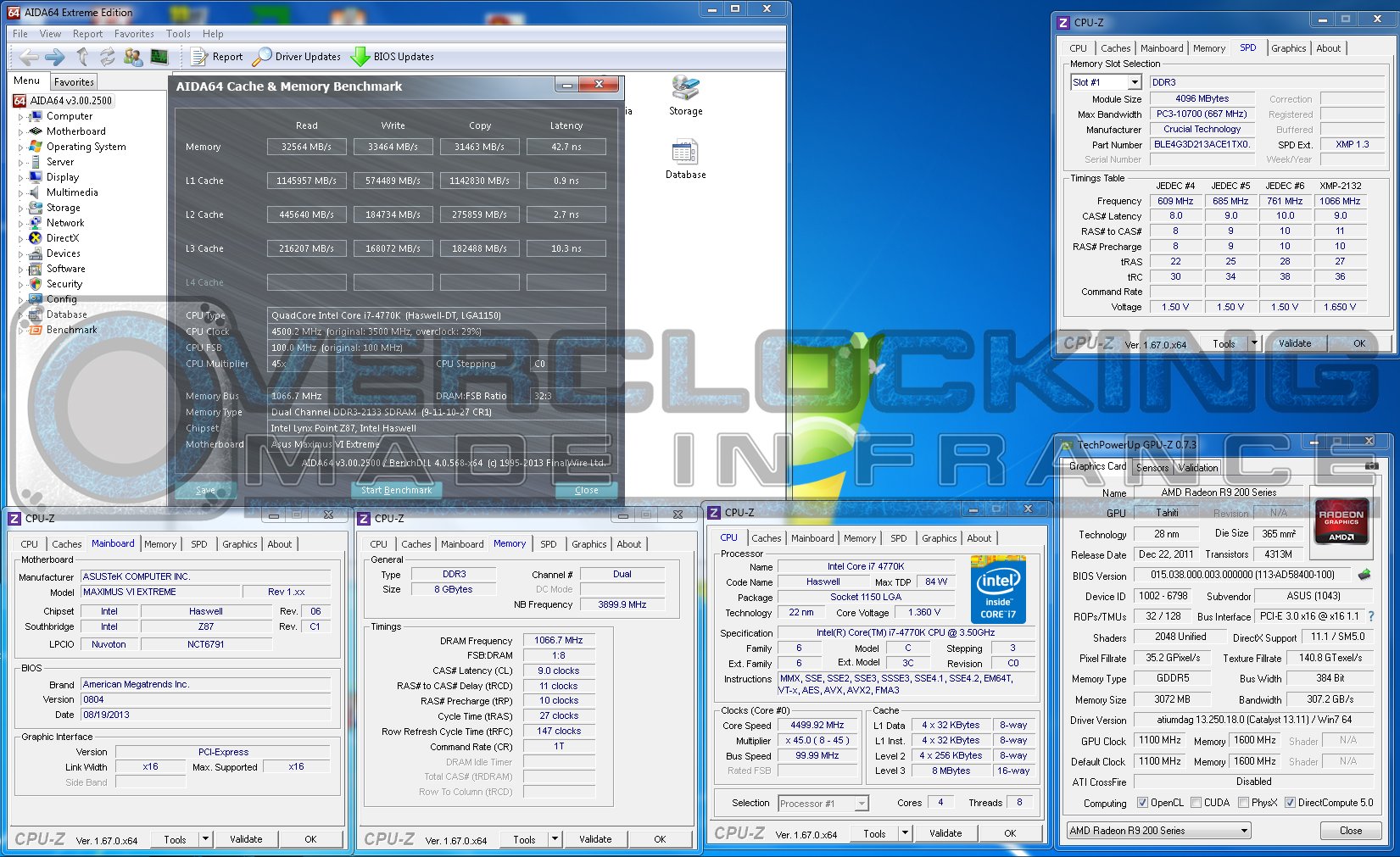

Le but d’optimiser la mémoire vive est de gagner en performances. Nous nous aiderons de Aida64 pour avoir un visuel sur les performances. Et le benchmark intégré, qui calcule la bande passante sera un bon test. Notez que, pour optimiser la mémoire vive il faut, « dans les grandes lignes », avoir la plus grosse fréquence et les plus faibles timings, mais ce n’est que les grandes lignes. Lisez la suite.

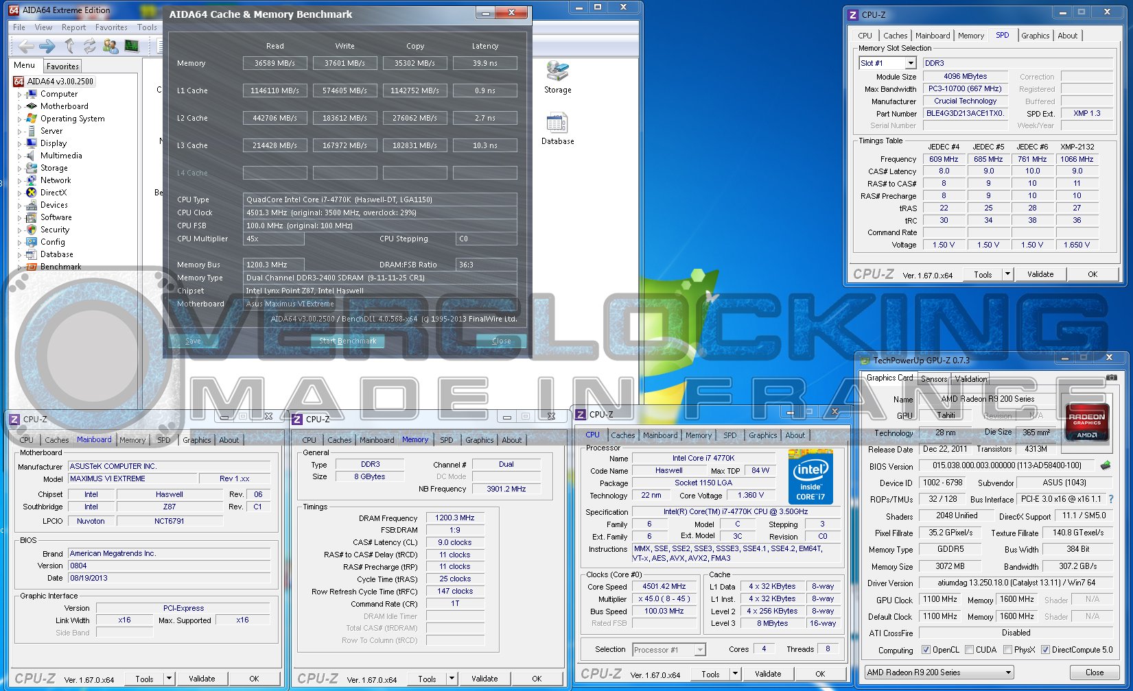

Retour dans l’UEFI afin de tweaker la mémoire vive. Pour rappel, nous avons un kit de 2133 MHz CAS 9.11.10.27.2T. Nous allons donc placer la fréquence de 2400 MHz puis dans DRAM Timing Control nous placerons 9.11.11.25 1T. Ce qui entraînera une augmentation de fréquence et un resserrage des timings.
NB : La colonne 1 affiche les timings en temps réel, la colonne 2 sera les timings demandés par l’utilisateur. XMP tutoocz87 8
Sans toucher au voltage, on garde 1,65 V, on sauvegarde avec la touche F10 et on redémarre la configuration.

Dans le cas où le PC a démarré, vous allez ouvrir CPU-Z pour vérifier que les paramètres ont bien été pris en compte. Ensuite ouvrir Aida64 pour visualiser un éventuel gain de performance et, si c’est le cas, espérez que ce soit stable.
Comme vous pouvez le constater, le fait d’avoir augmenté la fréquence de la mémoire vive de 2133 MHz à 2400 MHz en CAS 9,nous a permis de passer de 32564 MB/s à 36589 MB/s en lecture et le gain est aussi présent en écriture, en copie et en latence sans avoir changé de kit RAM. Comme quoi l’overclocking est toujours bon et utile !

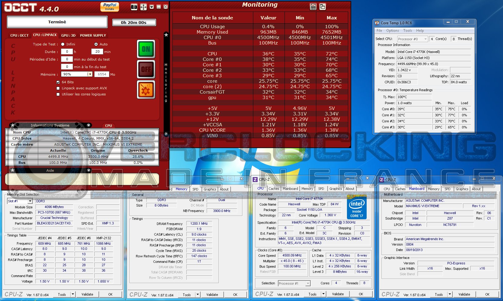

Pour confirmer la stabilité, nous utiliserons OCCT mais cette fois sur l’onglet OCCT : Linpack qui stressera un peu plus la mémoire vive. Toujours pendant 20 minutes en retirant la période idle et de fin de test. Si votre configuration va jusqu’à la fin du test, vous pouvez estimer votre PC stable.
