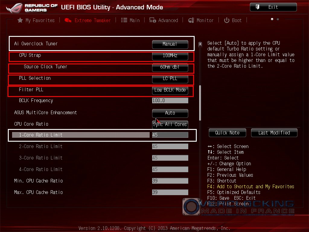

Pour commencer, vous pourriez laisser le mode XMP pour la mémoire vive et changer simplement le 42 par 45 mais comme pour les voltages, c’est toujours plus intéressant de placer les valeurs manuellement, surtout que maintenant vous connaissez les paramètres de vos barrettes. Pour les plus courageux, on va changer AI Overclock Tuner pour le placer sur Manual et modifiez le coefficient sur 45.
Les encadrés rouges sont des options que vous pouvez laisser en Auto, mais si vous le souhaitez, vous pouvez les mettre comme sur le screen ci-dessus, qui sont les valeurs par défaut.
– CPU Strap servira à modifier le palier de BCLK utilisé. Le Bios UEFI propose 4 paliers, 100 MHz, 125 MHz, 167 MHz et 250 MHz. Si vous souhaitez overclocker le BCLK, il vous faudra choisir le palier le plus proche pour assurer une meilleur stabilité.
– Source Clock Tuner programme une série de résistance qui aident à stabiliser la fréquence du BCLK au démarrage de la carte mère.
– PLL Selection propose, soit le « LC PLL » a utiliser pour une fréquence de 100 MHz de BCLK, soit « SB PLL » si vous souhaitez l’overclocker.
– Filter PLL est à placer sur Low BLCK mode si vous êtes proche de 100 MHz et sur High BCLK mode si vous ne l’êtes pas.

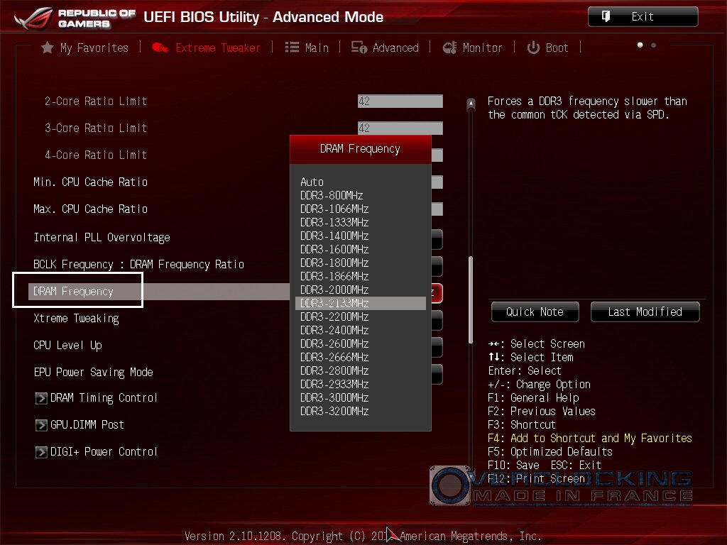

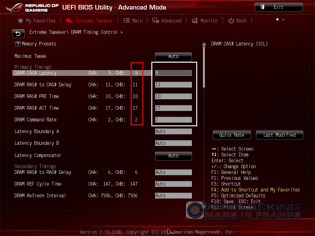

Ensuite, choisissez la fréquence correspondante à votre mémoire vive et dans Dram Timing Control, appliquez les latences proposées par le mode XMP. Par exemple, pour mon Kit de 2133 MHz CAS 9.11.10.27 2T, vous pouvez observer les screens suivants :

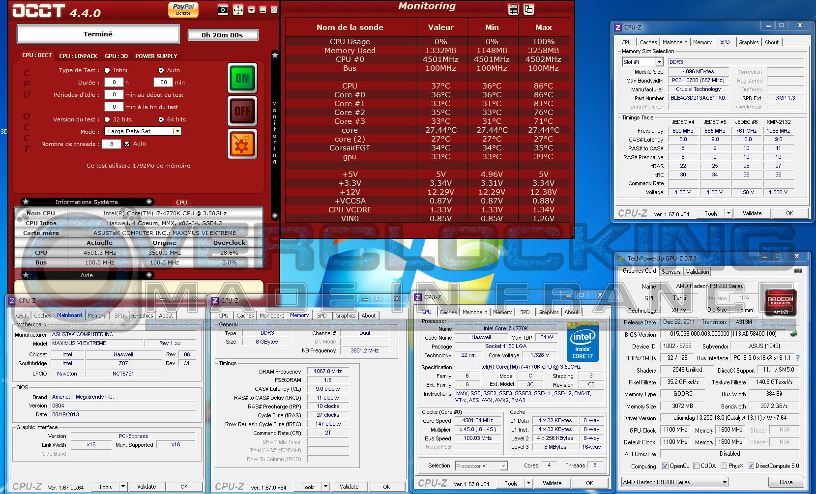

Un fois sous Windows, c’est le même procédé. Ouvrez CPU-Z pour vérifier le changement de fréquence et de voltage. Ouvrez Core Temp pour vérifier ne serait-ce que la température en IDLE et enfin OCCT pour lancer le test de stabilité.
Notre exemplaire de Core I7 4770K a tenu les 4,50 GHz avec une tension de 1,36 V mais il est possible que votre processeur réclame moins de voltage, notre exemplaire ayant de très mauvaises capacités d’overclocking.
N’hésitez donc pas à tenter avec moins de jus ou encore de monter à 4,6 GHz !
Si à l’inverse, vous ne terminez pas le test, augmentez légèrement le Vcore sans dépasser 1,45 V. Cependant, je pense que vous serez limité comme nous par la température. A seulement 4,5 GHz nous dépassons déjà les 85°C en charge avec un très gros watercooling alors qu’il est recommandé d’éviter de dépasser les 80°C. Surveillez les bien !
