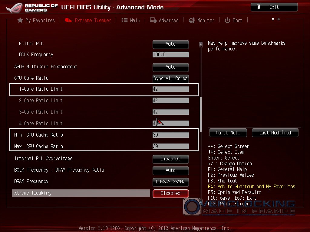

Placez ensuite le coefficient (le Core Ratio Limit, c’est la limite maximum de coefficient que pourra utiliser le processeur) sur la valeur 42 du premier cœur. Les autres cœurs étant liés au premier, ils se placeront automatiquement sur le ratio 42. Pour info, le coefficient est le multiplicateur du CPU, il multiplie la fréquence du BCLK qui est fixé à 100 MHz à l’origine et donne ainsi la fréquence du processeur (42 x 100 MHz = 4200 MHz).
Placez manuellement le coefficient du CPU Cache à 39 au maximum et au minimum. La fréquence du cache est aussi lié au BCLK. Une fois atteint une fréquence stable pour le processeur, vous pourrez, éventuellement, augmenter la fréquence du cache pour obtenir un gain de performance. En attendant nous fixons cette fréquence pour éviter les erreurs.
On notera que la fréquence de la mémoire vive (2133 MHz) a été automatiquement placée sur celle du constructeur grâce à la technologie XMP.

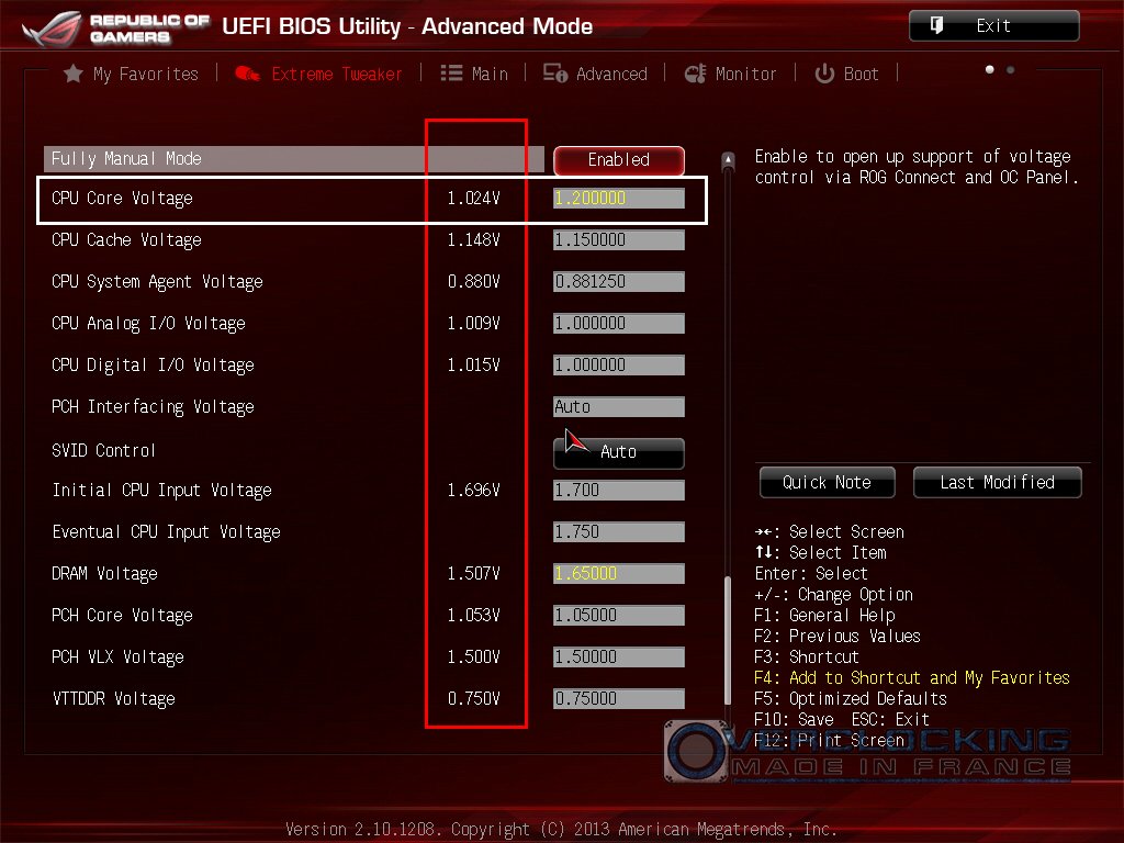

Déroulez l’UEFI vers le bas pour afficher les voltages.
XMP tutoocz87 3Nous ne rentrerons pas dans les détails puisque, pour faire fonctionner un processeur à 4,2 GHz, vous n’aurez rien de particulier à toucher si ce n’est le Vcore appelé CPU Voltage dans l’UEFI. Vous remarquerez que la tension de la mémoire vive (Dram Voltage) est celle demandée par le constructeur. Elle a été appliquée automatiquement par le XMP.
Placez CPU Voltage sur Manuel Mode et appliquez 1,20 V. C’est une tension qui ne risque rien si votre refroidissement est bien en place. C’est pourquoi nous vous recommandions de vérifier la température avec Coretemp avant de vous attaquer à toute modification.
Il serait judicieux de placer manuellement les autres tensions. Il n’est pas rare que certaines cartes mères en survoltent certaines, dans le but de compenser l’augmentation de fréquence. Pour se faire, placez les valeurs qui sont indiquées dans votre UEFI ( Encadré en rouge). Il s’agit des tensions actuelles. Les cartes mères Asus affichent en temps réel ces valeurs et étant donné que vous n’avez encore jamais touché à celle-ci, ce sont les valeurs d’origine.
Exemple : Pour la tension CPU Cache Voltage, la carte mère affiche 1,148 V. Vous devez placer 1,15 V en arrondissant.
Ensuite, vous n’avez plus qu’a sauvegarder ces paramètres en pressant la touche F10 et redémarrer.

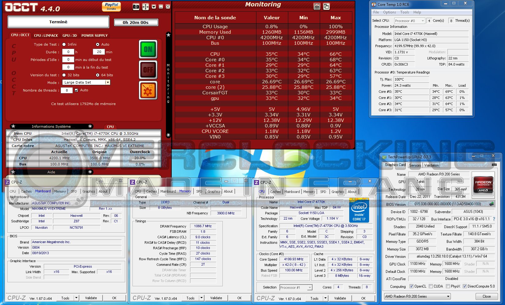

Sous Windows, vérifiez dans un premier temps que la fréquence et le voltage sont bien appliqués, ainsi que la fréquence et les timings de la mémoire vive.

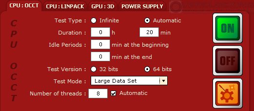

Dans un second temps, nous allons procéder à un test de stabilité avec le troisième logiciel nécessaire à l’overclocking d’usage courant ou H24 pour les intimes, nous parlons bien sûr de OCCT.
Dans le premier onglet du logiciel nommé CPU:OCCT, choisissez Automatic avec une durée de 20 min sans oublier de retirer la période de repos (idle) et de fin de test (at the end).
occt 20minutes
Lancez le test et attendez la fin de celui-ci. Surveillez bien les températures ! Il est déconseillé de dépasser les 80/85°C en charge sous peine de détériorer votre processeur. Rassurez-vous OCCT est équipé d’une sécurité et stoppera automatiquement le test de stabilité si la température excède 85°C.
Si vous n’avez pas eu d’erreur de température et que le test est terminé, votre système est stable.
Dans le cas d’une erreur de type « error détectée sur le Coeur #2 », c’est que votre processeur manque d’alimentation, vous devez alors redémarrer et recommencer le test avec 1,22 V . Vous pouvez monter jusque 1,30 V mais n’appliquez pas plus pour cette fréquence.
omferreurocct
Dans le cas où vous avez passé le premier test avec succès, vous pouvez tenter de diminuer la consommation et baisser la température de charge avec une optimisation du Vcore en l’ajustant à la valeur la plus juste pour votre processeur. Sachez que cette valeur est propre à chaque pièce.
Redémarrer votre config et retournez dans l’UEFI pour remplacer 1,20 V par 1,18 V par exemple. Relancez un test de stabilité et recommencez la manipulation en diminuant de 0,01 V en 0,01 V jusqu’à avoir une erreur pendant le test. Placez la dernière tension stable.
