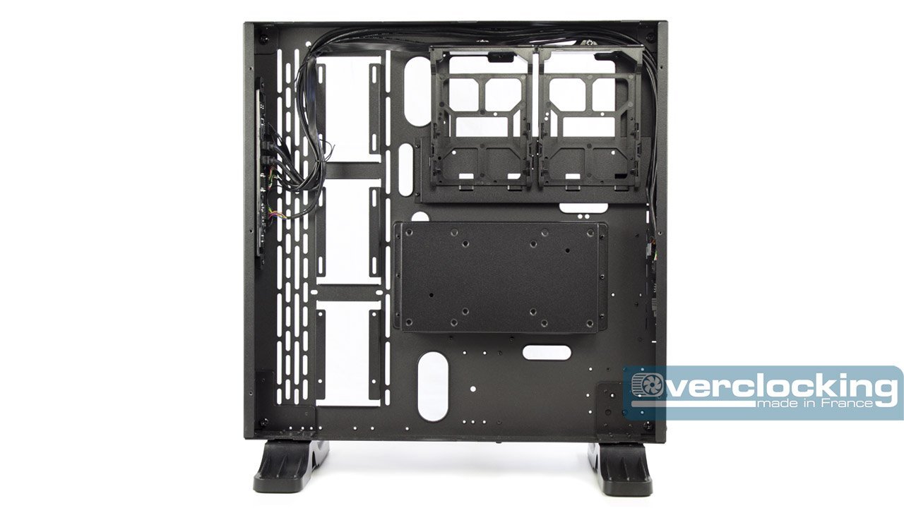

Pour basculer pleinement à l’intérieur du boîtier, rien de plus simple, on retire la vitre en plexiglas en dévissant les vis situées aux quatre coins de la paroi. Une fois fait, nous pouvons nous attarder sur l’emplacement de la carte mère, etc. Et nous constatons que tout ce petit monde est dans l’air du temps. En effet, nous avons les indispensables :
- Large accès backplate
- Passages de câbles
D’ailleurs, nous tenons à ajouter que, quel que soit le format de votre carte mère, celle-ci sera bien entourée par ces fameux passages de câbles. Thermaltake a pensé à tout ! Néanmoins, nous déplorons que ceux-ci ne soient pas masqués par des caches en caoutchoucs.
Après avoir retiré les six vis à mains, nous nous retrouvons à l’arrière du boîtier. Première constatation : Il n’y a pas d’encoche pour les serre-câbles. Néanmoins, l’espace y est conséquent, nous avons mesuré 4.5 cm.
Pour le stockage, le Core P3 propose deux paniers pour disques durs en 3’5 et sont compatibles 2’5. Ces derniers sont maintenus en place grâce à une vis à main.
Vous avez besoin de plus ? Pas de problèmes ici non plus. Le boîtier est capable d’accueillir jusqu’à trois HDD/SSD supplémentaires dans l’interstice présent au niveau de l’emplacement de la ventilation. Avec ceci, en sacrifiant les ventilateurs, deux emplacements 3’5 se présentent à nous. Bien pensé !

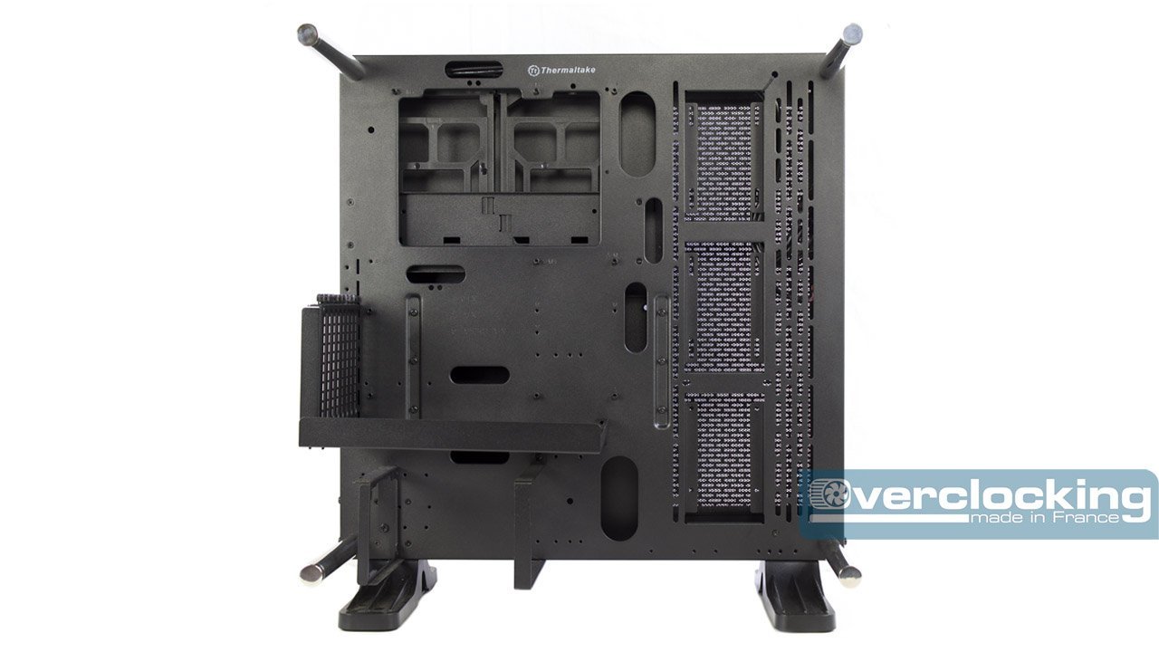

Sur le Core P3, l’emplacement de l’alimentation est comme « suspendu ». En effet, nous retrouvons une armature constituée de deux lames d’acier pliées faisant office de support. L’avantage réside dans le fait que ces lames sont amovibles. Selon la taille du bloc d’alimentation, nous avons la possibilité de les éloigner l’une de l’autre ou de les rapprocher. Cependant, aucun dispositif anti-vibration n’est présent.
Avant de passer au bundle, passons en revue le nombre d’emplacements pour ventilateurs. Ces derniers s’installeront sur la partie droite du boîtier, aucun autre emplacement n’est disponible. Nous avons donc la possibilité d’installer :
- 3x ventilateurs de 120 mm
- 3x ventilateurs de 140 mm
Pour ce qui est du support pour le watercooling maintenant, nous avons :
- 120 mm / 140 mm
- 240 mm / 280 mm
- 360 mm / 420 mm

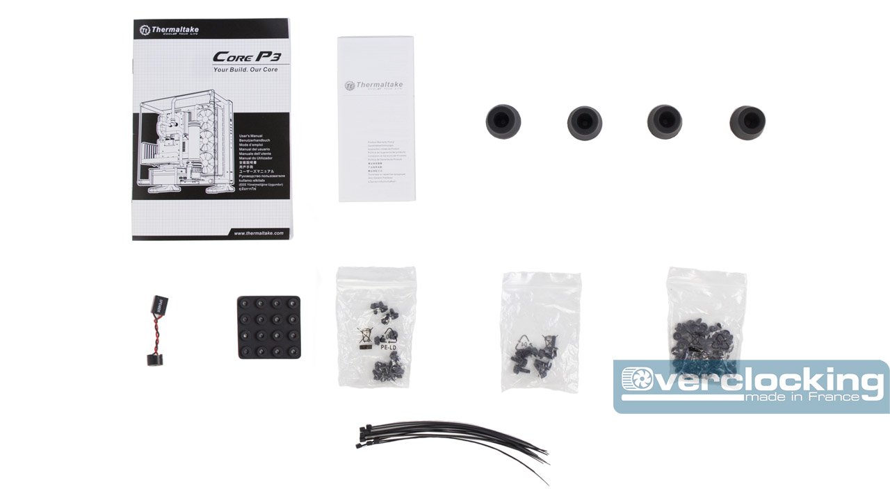

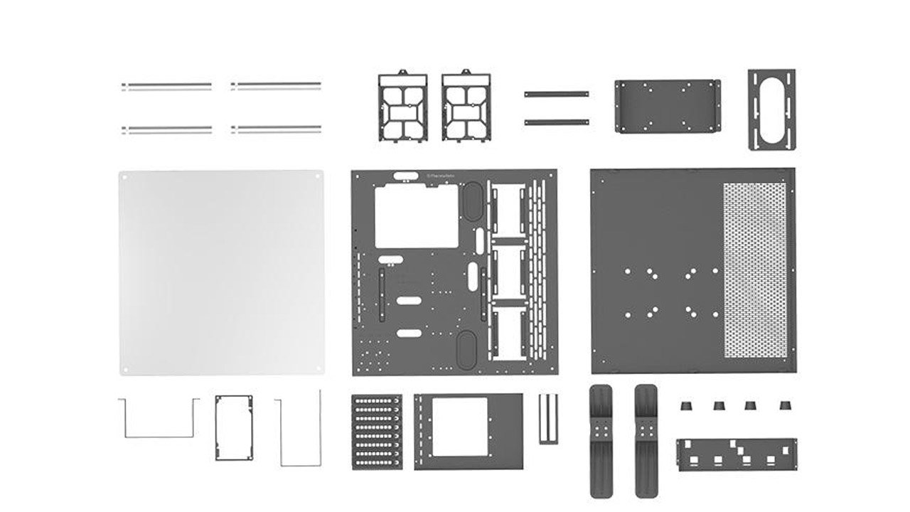

Avant de passer à l’étape d’installation de notre configuration (qui au passage sera complètement différente de celle qu’on a pu utiliser jusqu’à présent), nous allons voir ce que nous propose Thermaltake en bundle. Outre les parties du boîtier qui arrivent en kit, nous retrouvons :
- La visserie nécessaire à l’installation des différents composants
- 1x speaker pour la carte mère
- Des rondelles en silicones pour les disques durs
- 4x pieds en caoutchouc pour mettre le boîtier à plat
- Une dizaine de serflex
- 1x guide de garantie
- 1x notice d’installation
Finalement, si on laisse de côté les éléments du boîtier, qui au passage, permettent de nombreuses possibilités d’installations, nous avons le droit à un bundle on ne peut plus classique. La visserie, des serflex, notices et speaker… C’est à peu près tout. Ceci dit, on a de quoi installer proprement notre configuration.
Question agencement, nous retrouvons un châssis dans l’air du temps avec de nombreux passages de câbles et un large accès backplate. Le positionnement des cartes graphiques est également très intéressant : à la verticale, nous verrons ce que ça donne dans la partie installation. Ici, la partie stockage propose un nombre d’emplacements suffisant. En interne, nous aurons de quoi installer des radiateurs de watercooling allant jusqu’au 420 mm.
