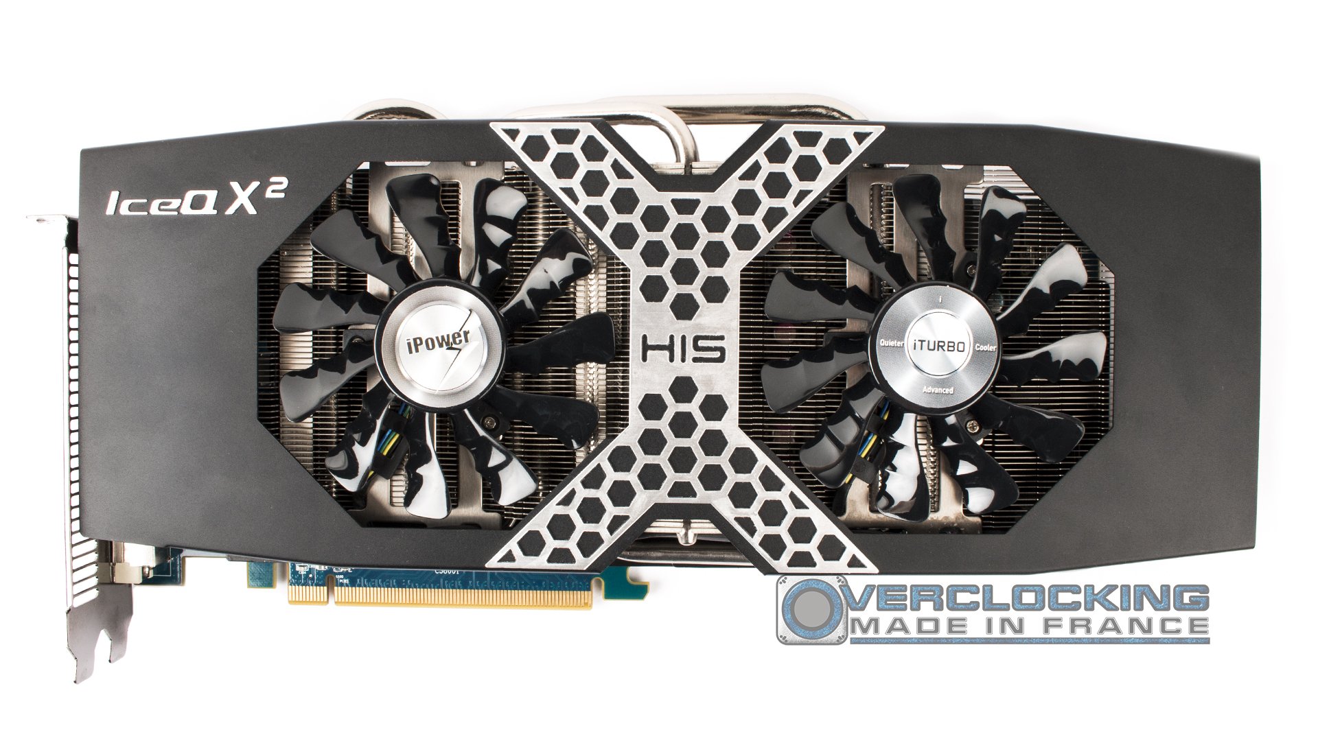

Architecture :
Malheureusement, nous nous retrouvons face à une carte avec un PCB de référence, identique à celui de la Radeon HD 7970. Nous avons donc un GPU Tahiti, gravé en 28 nm, équipé de 2048 unités de calcul, 32 RoPs et 128 unités de calcul.
En ce qui concerne les fréquences, le GPU est cadencé à 850 MHz, avec un Boost à 1000 MHz, soit à l’identique de la HD 7970. Les 3 Go de GDDR5 sont quant à eux cadencés à 1500 MHz. C’est ce que l’on peut retrouver sur la capture d’écran de GPU-Z.

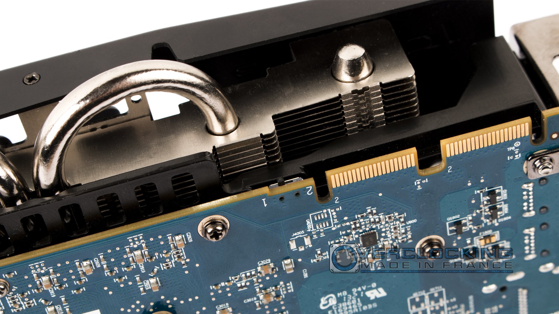

La carte dispose de deux connecteurs CrossFire, dans l’optique de pouvoir se monter une configuration multicarte, et ainsi bénéficier de l’Eyefinity.

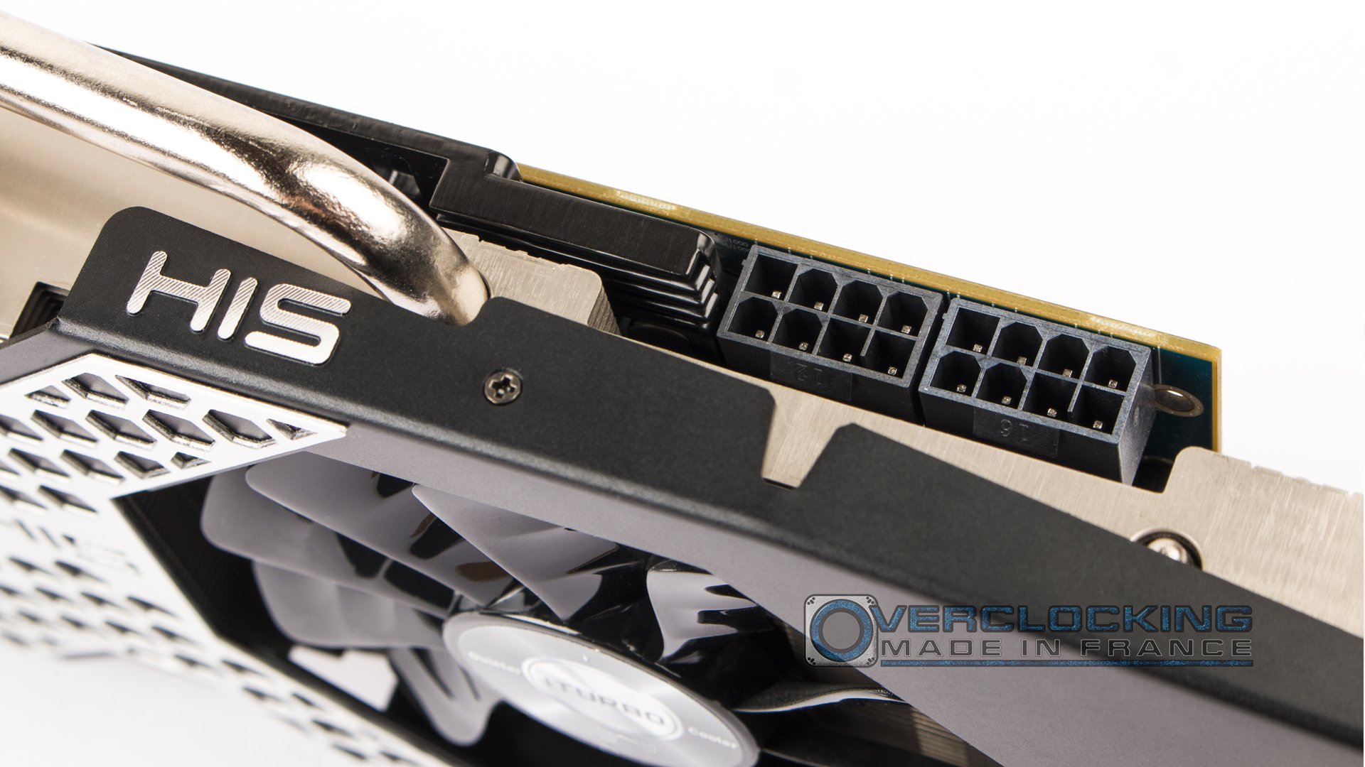

Pour l’alimentation électrique, elle sera fourni par deux connecteurs 8 broches. Cela faisait longtemps que nous n’avions pas vu une connectique comme celle ci. De bonne augure pour l’overclocking, ou de mauvaise pour la consommation tout simplement. Nous reverrons cela plus tard.

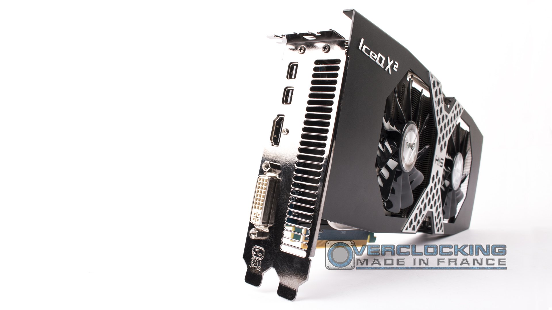

Pour la connectique, HIS a prévu :
- 1 x DVI-I
- 2 x mini Display Port
- 1 x HDMI
- 1 x adaptateur VGA vers DVI

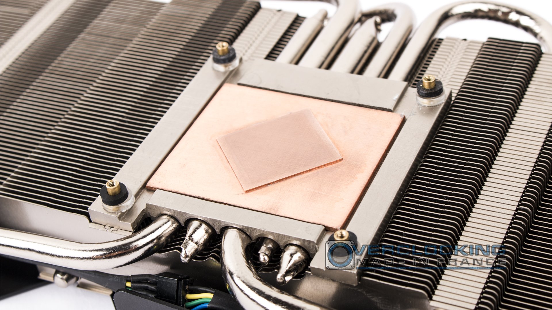

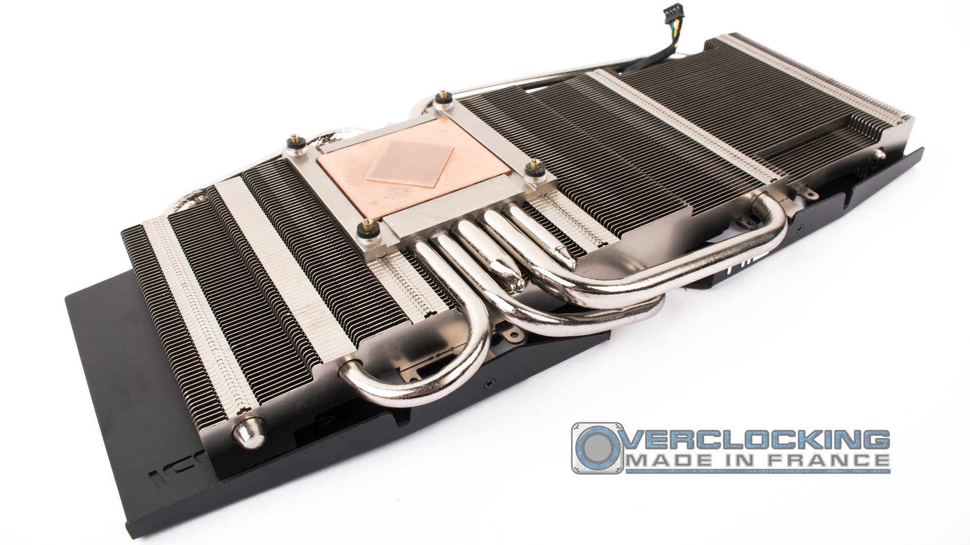

Rien de nouveau pour le refroidissement, HIS a repris son ancien système IceQX² de la HD 7970, c’est à dire un radiateur en aluminium imposant relié avec une base en cuivre par l’intermédiaire de 5 caloducs (Deux de 8 mm de diamètre et trois de 6 mm).
La ventilation est quant à elle confiée à deux ventilateurs de 90 mm.

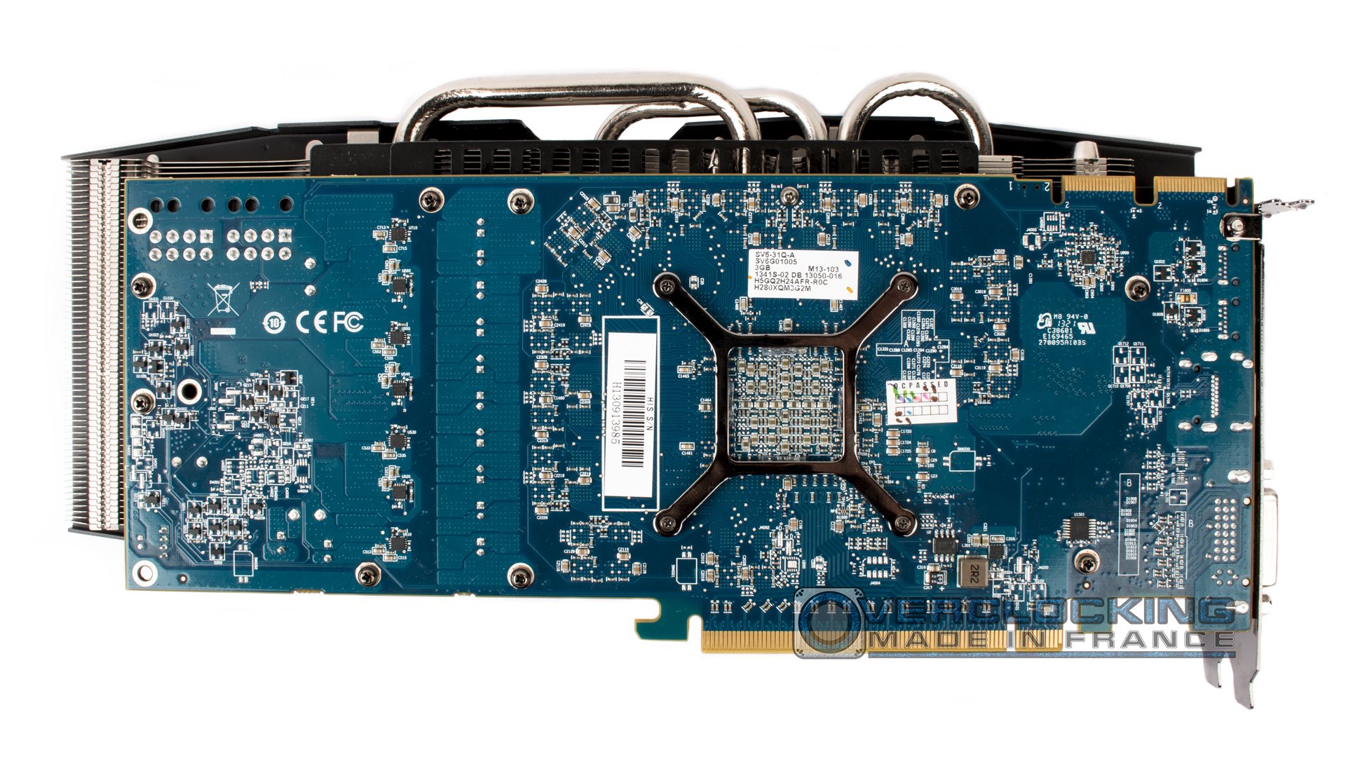

Petite question légèrement hs, où se situent les étages d’alimentation sur le pcb je n’arrive jamais à les distinguer des autres composants ?
Regardes la vidéo, normalement on les montre.
https://overclocking.com/wp-content/uploads/2014/02/HIS-R9-280X-ICEQX2-17-750×421.jpg
