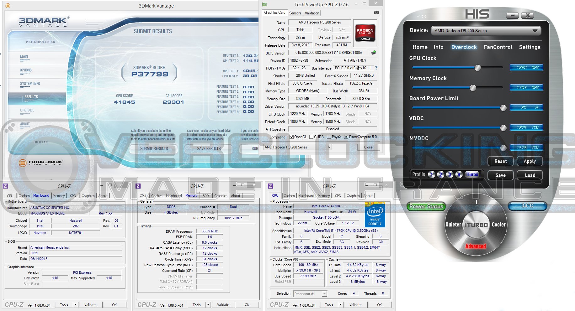

  • 3D Mark Vantage
Sur le nouveau 3D Mark nous n’avons pas pu aller plus haut que 1220 MHz, et une fréquence de 1703 MHz pour la mémoire. La carte sort donc un score de 41845 points. A fréquence d’origine, nous avions relevé un score de 37490 points, soit un gain de 10.4 %.

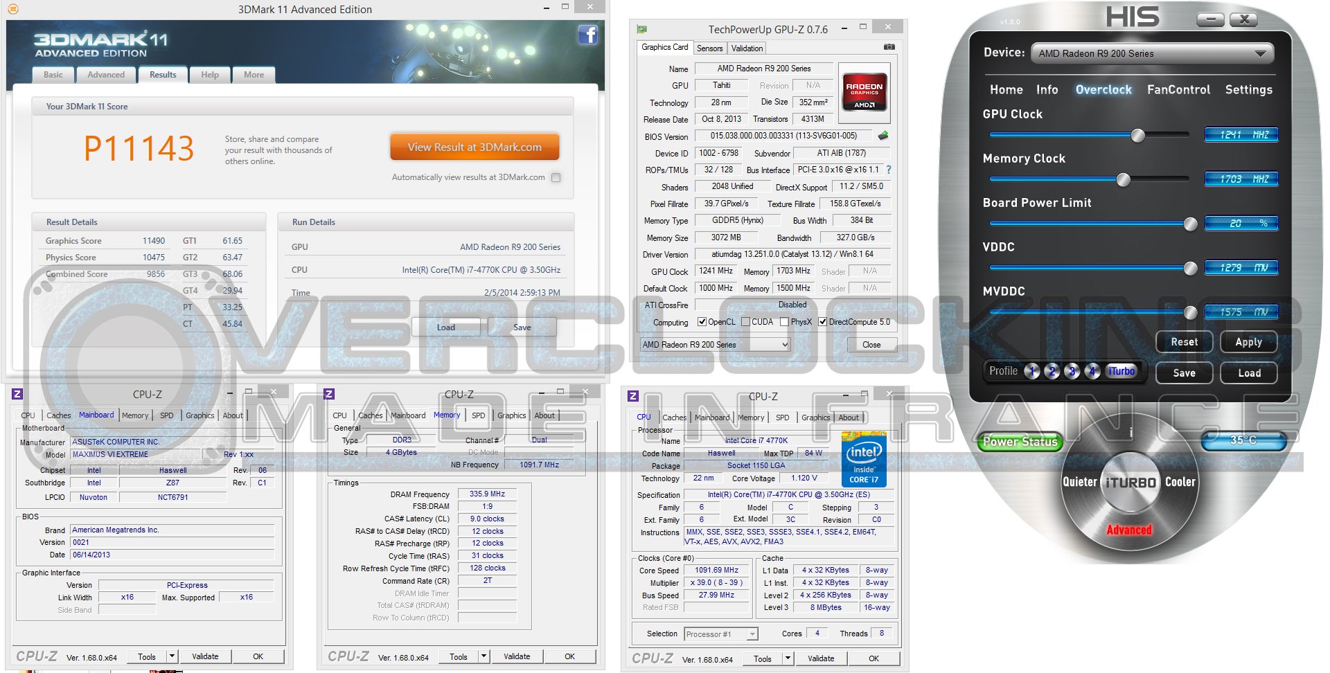

  • 3D Mark 11
Même configuration pour les tests sous 3DMark 2011. Le processeur reste à 4.5 GHz, mais nous avons réussi à augmenter les fréquences à 1241 MHz. Avec de telles fréquences, le score grimpe de 10293 points à 11143 points. Le gain de performance reste honorable avec 7.6 % de plus.

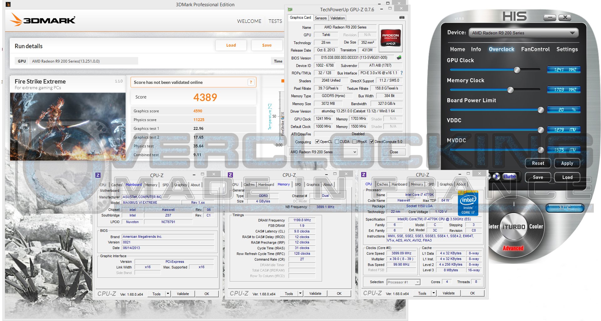

  • 3D Mark : Fire Strike Extreme
Sur le nouveau 3D Mark nous n’avons pas pu aller plus haut que 1241 MHz, et une fréquence de 1703 MHz pour la mémoire. La carte sort donc un score de 4389 points. A fréquence d’origine, nous avions relevé un score de 3849 points, soit un gain de 12.3 %.

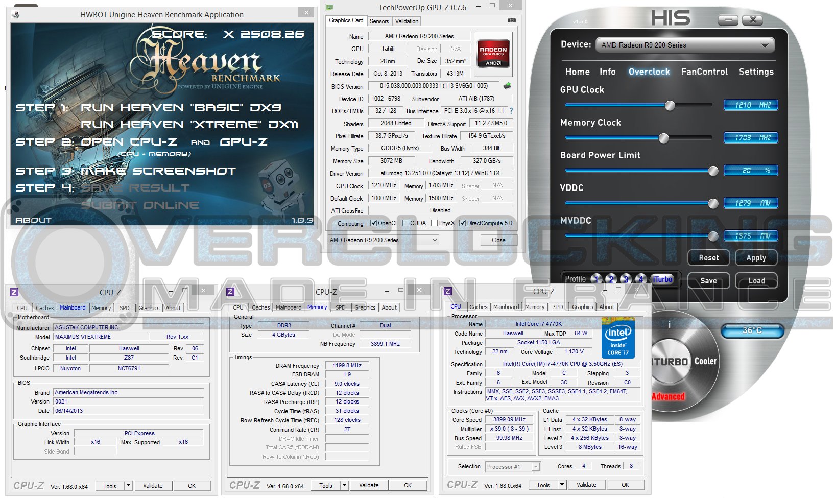

  • Heaven DX11
Le dernier test se fera sous Unigine Heaven en DX11. Avec 1210 MHz pour la fréquence du GPU et 1703 MHz pour la mémoire, le score passe de 2139 à 2508 points. Le gain est encore énorme, avec 369 points, soit 14.7 %.

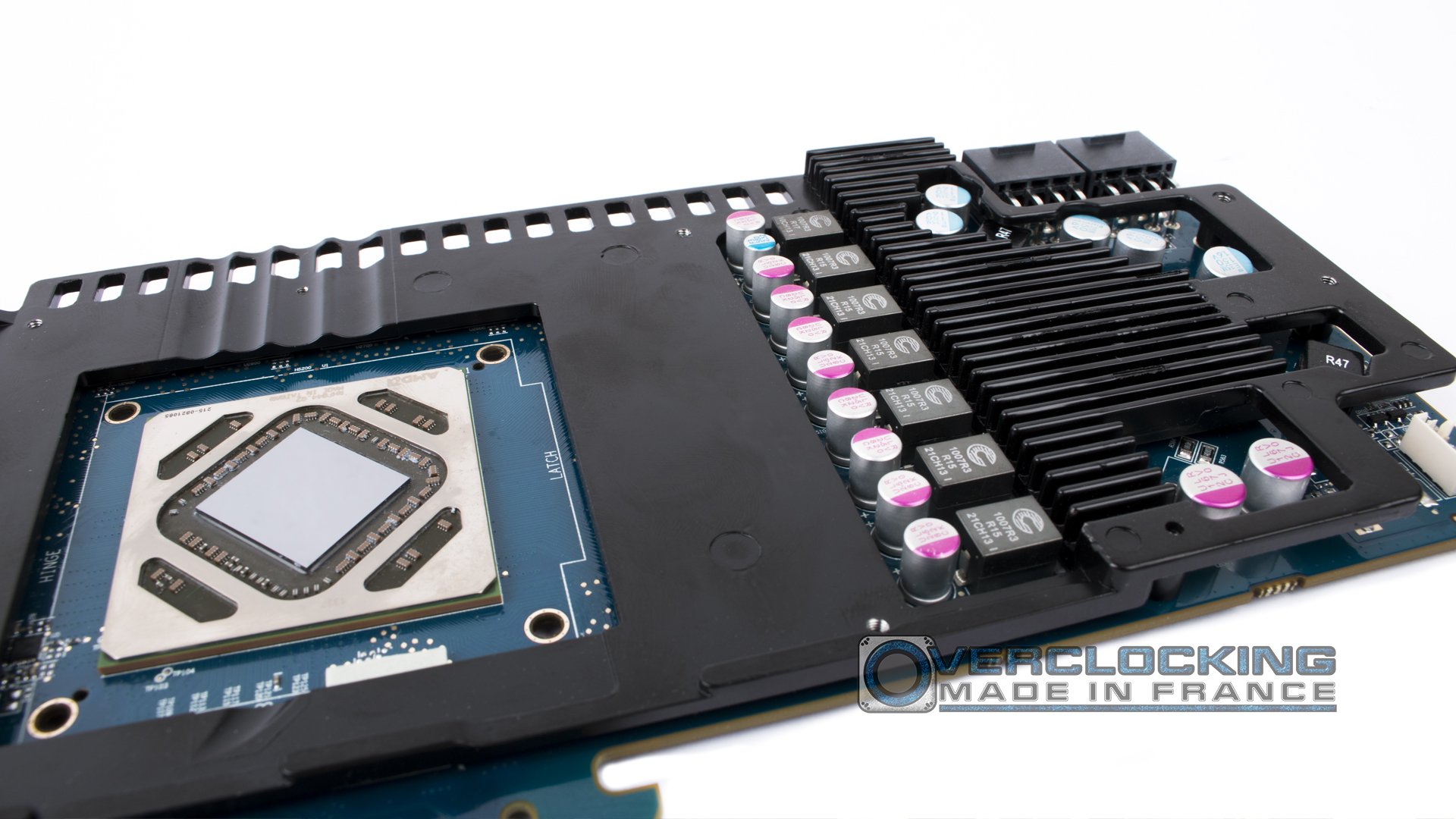

Petite question légèrement hs, où se situent les étages d’alimentation sur le pcb je n’arrive jamais à les distinguer des autres composants ?
PastiYou
1 mars 2014 17h34
Répondre à  Iraldin
Regardes la vidéo, normalement on les montre.
