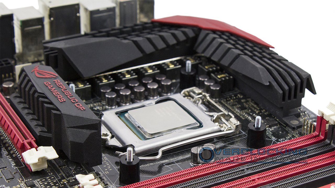

Pour commencer, munissez-vous des éléments nécessaires. Dans notre cas, pour le socket LGA-1150 d’Intel, nous avons besoin de la backplate SecuFirm 2, des deux barres de montage, des quatre entretoises en plastique noir et des quatre vis.
Noctua NH-U14S secu Firm Backplate
Cliquez pour agrandir

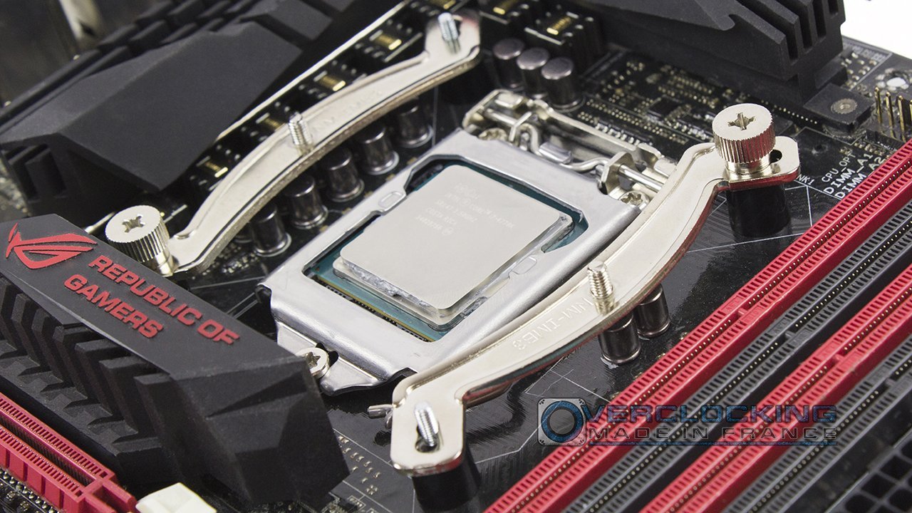

Une fois cette étape menée à bien, disposez comme il le faut la backplate à l’arrière de la carte mère. Placez les entretoises sur les ergots puis les barres de montage. Vous n’avez plus qu’à fixer le tout avec les vis prévues à cet effet.
