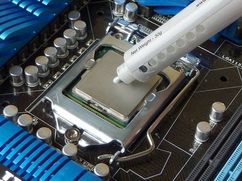

Suite au topic de ricco59163 sur le forum, voici un article certes datant de quelques années maintenant, mais qui pourra répondre à ceux qui se posent toujours la fameuse question : « Est-ce que j’en mets trop ? Est ce qu’elle est bien étalée ? ».
Nos confrères de PugetSystems se sont posés la question et vous expliquent comment étaler de la pâte thermique sur votre processeur. Plusieurs techniques sont testées et ça se joue vraiment à rien même si on peut noter jusqu’à 1 degrés environ en IDLE et même le double en FULL. Un gain non négligeable avec l’été qui arrive si votre ventirad n’est pas des plus performants.
Article à découvrir en anglais, il suffit de regarder les photos et de se répertorier aux graphiques pour comprendre que l’étalage en » X » reste la meilleur solution.
perso j’utilise une carte type carte bancaire,c’est très uniforme et le résultat et bien propre ! une fois le rad ou waterblock remis aucun soucis niveau température que du bon !
Y a pas mal de personnes qui font juste la croix je comprend pourquoi ^^
Très bonne source pour les ptits nouveau du milieu comme moi ! 😀 Merci !!
Dommage que le happy face soit pas le meilleur résultat … ^^
Après ça dépend si le processeur est un AMD (convex) ou un Intel (concave), mais tartiner toute la capsule n’est pas forcement utile. Ça complètera un peut le dossier :
https://www.tomshardware.fr/articles/test-pate-thermique,2-882.html
Personnellement j’ai une petite préférence pour l’application au couteau à peintre :p
